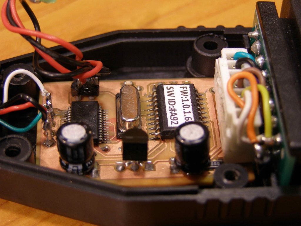

Köszönöm a választ. Konkrétran az a problémám, hogy kaptam egy OPEL távkapcsolós kulcsot csippel,(az eredeti külön van és csak 1-1 van belőle) másoltattam kulcsszárat bele és ezt az "új" kulcsot szeretném hozzáprogramozni az autóhoz(így lenne tartalék kulcs és távkapcs is hozzá). Abban sem vagyok biztos hogy a kapcsolás jó lesz-e ezekhez a feladatokhoz, opelszkennert csak demot találtam a neten, az AB COM esetleg nem jó hozzá, ha sikerülne életre kelteni a kapcsolást? A CAR-PASS pontosabban Security Code megvan a kocsihoz. Mégegy kérdés: az immocsip már volt más autóhoz programozva, ez nem probléma? Köszi.
A hozzászólás módosítva: Dec 17, 2012
(#) molnarp válasza lala0606 hozzászólására (») Dec 17, 2012 /
Az immochipet szedd ki a gyáriból és tedd át a másik kulcsba.
Nem gáz, ha volt másikhoz használva, mivel az ECU tanul, nem a immochip.
Elvileg meg tudnám csinálni, mert van opelscannerem, ami viszi, neked meg meg is van a car-pass.
De akár szakszervíben is megcsinálják pár ezerért.
(#) lala0606 válasza molnarp hozzászólására (») Dec 18, 2012 /
Köszi hogy ilyen segítőkész vagy de messze laksz tőlem(HMvásárhely), az is lényeges lenne hogy magam meg tudjam csinálni. A csipet már átraktam de a távkapcsolót is hozzá kellene tanítani, és szeretném ha lenne egy tartalék garnitúra is. A kapcsolás alkalmas erre a feladatra amit felraktam korábban és az AB-COM progi? Ha nem akkor megépítem az opelszkenert csak az egy kicsit bonyolultabb. Kösz a segitséget.
(#) molnarp válasza lala0606 hozzászólására (») Dec 18, 2012 /
Nem kicsit bonyolultabb, én már építettem
AB-COM szerintem felejtős. Alig enged 1-2 dolgot
És az a kapcsolás mire jó, végig futottam a topikon és mintha azt olvastam volna hogy az 510 ohmos K felhuzoval és az AB-commal müködik, bár nem boldogultam vele,ez szerinted jó lenne a programozáshoz, az ára is elfogadható?
Nem tudom, nem emlékszem már miket enged kezelni, de szerintem kulcsot nem fogsz vele programozni. Aztán lehet tévedek...
(#) lala0606 válasza molnarp hozzászólására (») Dec 19, 2012 /
A linkelt adaptert nézted hogy jó lenne-e?
(#) molnarp válasza lala0606 hozzászólására (») Dec 19, 2012 /
Igen, néztem. Nekem is van ilyenem. Meg kell próbálni...
Mondjuk sima KKL-es interfész ez, semmi extra nincs benne. 7000-ért sokallom, fele ennyiért is be lehet szerezni. Több program megy vele, pl. TECH2,AB-COM, VAG409...
Win7 alatt ezek a programok nemigen mennek, de nekem sikerült működésre bírni WIN XP mode programmal WIN7 alatt.
De még1x mondom, TECH2-nek, AB-com-nak nagyon gyenge a tudása.
Ha mindenképpen magad akarod csinálni, akkor ajánlom az opel scannert, az profi cucc!

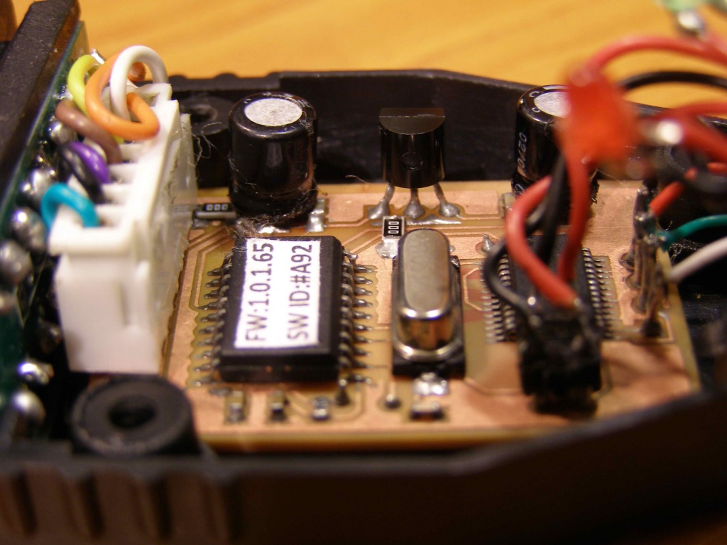

Így néz ki, amit csináltam 4 éve
