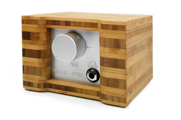

(#) teddysnow válasza pjg hozzászólására (») Nov 28, 2018 /
Köszi. Igen csónaklakkal lakkoznám.
Valami ilyesmit szeretnék elérni.
A hozzászólás módosítva: Nov 28, 2018
(#) pjg válasza teddysnow hozzászólására (») Nov 28, 2018 / 1
Akkor amit leírtam ok.
Legalább két réteg lakkot kenj rá. A két réteg közt finom papírral (a legfinomabb szivacsos téglatest alakú csiszolóval szoktam) nagyon finoman átdörzsölni. Éppen csak a szálkákat letörje.
Van, hogy 5 sorral lakkozom.
Vigyázz! Ne folyjon meg. Ha mégis. Ne kapkodj, ne törölgesd. Ha megszáradt smirglit neki.
(#) granpa válasza teddysnow hozzászólására (») Nov 28, 2018 /
Valamint pácolás után s lehet csiszolni, finom papírral. Vagy az első (nagyon vékony) lakkréteg kikeményedése után ismét csiszolás.
(#) pjg válasza granpa hozzászólására (») Nov 28, 2018 / 1
Inkább a lakk után.
(#) teddysnow hozzászólása Nov 28, 2018 /
Tehát ragasszam össze a csíkokat és utána pácoljam? Nem fogja a pácolt csík melletti (nem pácolt) átszívni a pácot?
De.
Akkor ragasztás előtt pácold, de ragasztáskor maszkoló szalaggal takard ott ahol nem kéne ragasztósnak lenni. Nehéz így megcsinálni.
Inkább kétféle fából csinálnám. (világos, sötét).
Vagy vörösfenyőből. Annak világos a szíjácsa és sötét a gesztje. Nem kell pácolni.
Esetleg égetéssel színezni. Bővebben: Link
Köszi.
