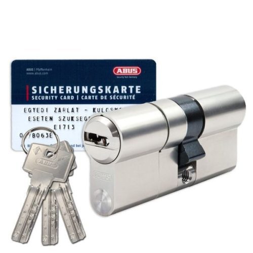

Tisztelt Sokat Tapasztalt "Kollegák" !
Szeretném véleményeteket kérni az alábbi témában :
Laprafúrt rendszerű zárbetét szorulósra váltott ( lehet kenésért kiált ? )
Mi a javaslat szerintetek :
1, csakis a gyári zárolajzó spricc...
2, csakis a csodaszer WD40
3, mindegy, csak csússzon... jó lesz bele a kontaktspray is...
4, az egyéb helyeken jól bevált orsóolaj is megteszi ...
5, hagyjam így a fenébe, majd pár hónap múlva a csere megoldja
(#) granpa válasza Macsek71 hozzászólására (») Máj 27, 2024 / 1
Ezeknek a zárbetéteknek a kenés gyorsítja az erodálódását. Gyenge anyagból van, elkopott; csere egy jobb minőségre. A faggyú tud időleges segítséget nyújtani, az siklatja a bekerült szennyet (lerágódott részeket). Némi haladék.
A hozzászólás módosítva: Máj 27, 2024
(#) VIM válasza Macsek71 hozzászólására (») Máj 28, 2024 /
Szia! Hogy érted azt, hogy szorulósra fogta? Amikor tolod bele a kulcsot a zárhengerbe? Ha igen és a henger sárgrézből van akkor zárolaj vagy műszerolaj vagy vékony de tiszta olaj bejutatva megoldja a problémát. Ha benti zárhenger kint van használva akkor abban a rugók tönkremehetnek, berozsdásodhatnak. Ámbár az ilyen zárhengereknél nem tapasztalható rövid élettartam vagy kopásból eredő meghibásodás.
(#) mateatek válasza Macsek71 hozzászólására (») Máj 28, 2024 / 4
Ha jól értem, akkor zárhengerről, zárbetétről beszélünk? Mert ha arról, akkor azt soha nem szabad olajozni. A kulcsra került kosz beleragad a zárbetét apró kis alkatrészeihez az olaj miatt és pont ez miatt válik működés képtelenné. Zárbetétnek csak grafitot szabad adni. Szorulós, nehezen működő zárbetétnél már az is nagyon sokat segít, ha a kulcsot egy grafit ceruzával addig satírozzuk, amíg grafitporos lesz, majd ezzel a kulccsal megjáratjuk. Inas koromban letörte volna a mesterem a kezemet, ha megolajoztam volna egy zárbetétet.
(#) Macsek71 válasza granpa hozzászólására (») Máj 28, 2024 /
Egy a képen láthatóhoz hasonlóról van szó ... Anno az eladó szerint "jobb minőségű" ezért kicsit drágább...
A tünet : ropogósan, akadozva megy be a kulcs, de nem kell nagyon erőltetni .
~3 éve használjuk, kb. naponta 2-4* van használva ( 4000 kulcs be-ki ...)
Lehet valóban csereérett lesz ?
(#) granpa válasza Macsek71 hozzászólására (») Máj 28, 2024 /
Ez is a tervezett elavulás áldozata. Valamint a spórintásé. Nálam 30+-os cilinderzárak, lakatok működnek kiválóan.
(#) bbb válasza Macsek71 hozzászólására (») Máj 28, 2024 / 1
Kis WD40, kulcsot ki-be néhányszor és megforgatni, aztán jó lesz. Az a petróleumos cucc majd kitakarítja belőle a koszt. Utána ha akarod, még nyugodtan grafitozhatod is, baja nem lesz tőle (ezt én kihagytam). Mióta így megkezeltem az itthoni zárat, azóta nem akad benne a kulcs egyáltalán és könnyedén lehet forgatni. Eljátszottam ezt a postaládával is, amit előtte alig bírtam nyitni/zárni, azóta (három éve) nincs vele gond, pedig új korában se volt igazán jó...
