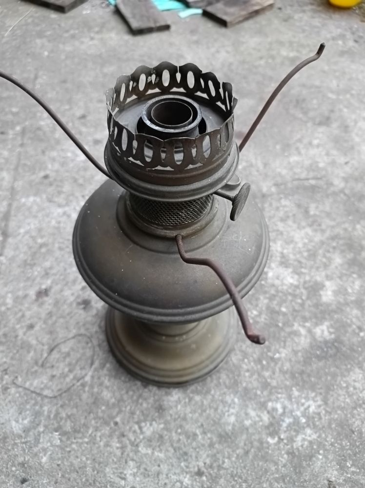

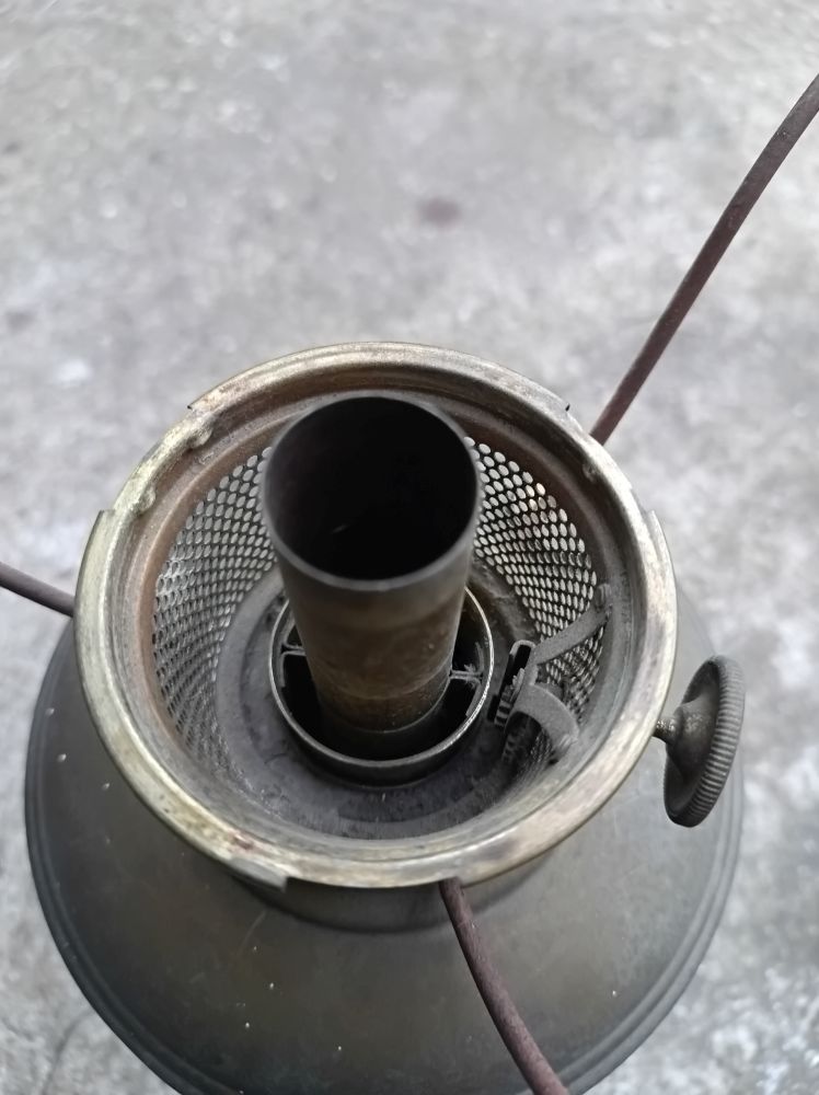

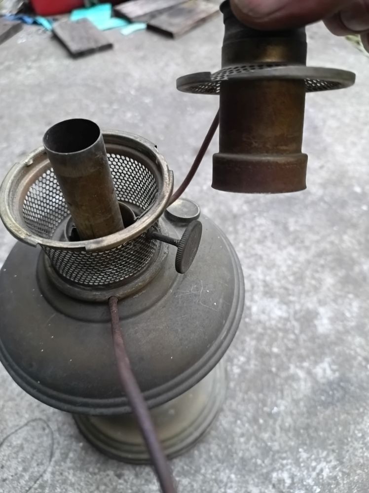

(#) Rosszmáj hozzászólása Szept 7, 2024 /
Kaptam egy erősen hiányos "petróleumlámpát". Nézegetem de nem tudok rájönni a működésére.
"Értem én hogy ̶g̶ő̶z̶g̶é̶p̶ petrólámpa, de mi hajtja?"
Látott már valaki ilyet vagy hasonlót? Pumpa nincs rajta.
A hozzászólás módosítva: Szept 7, 2024
(#) Suba53 válasza Rosszmáj hozzászólására (») Szept 7, 2024 /
Hiányzik belőle a kanócot tartó szerelvény. Így használhatatlan.
A tetején kellene lennie egy félgömb alakú kis harangnak, aminek e közepén van egy rés, és azon bújik ki a lapos kanóc vége, amit meggyújtasz. A kanóc alsó része merül a petróleumba.
A fényerőt az égő kanóc hosszával lehet állítani egy kis csavaros szerkentyűvel.

(#) Gafly válasza Suba53 hozzászólására (») Szept 7, 2024 /
A jobboldali csavaros tekerő mozgatná a kanócot, ami a petróleum tartályba nyúlik.
Onnan valóban hiányzik valami, a kanócot is ide számítom.
Na, kanócot szerezni is kihívás mostanság, mert gyerekkoromban még volt a háztartási boltban, mint ahogy petróleum és karbid is.
De az üvegét sem látom.
Amúgy nekem nem ilyen van, ha erre jársz megmutatom.
Granpának több is van, de szerintem egyik sem ilyen, inkább az enyémre hajaznak.

(#) szs hozzászólása Szept 7, 2024 /
Megtévesztitek szegényt. Ez nem az a fejta lámpa.
Aladdin néven nézzétek.
Valójában egy gázharisnyás lámpa, bar van benne kanóc is, de nem az ég.
Hasonlít (horgaszok, túrázók ma is használják) a gázharisnyás lámpahoz -csak furmányosan, hiszen petróval kellett működnie (mert az volt kapható).
Anyám ebből még a pumpasat is pumpálta (állítólag nagyon tudott fényleni)
(#) granpa válasza szs hozzászólására (») Szept 7, 2024 /
Nekem van Aladdin lámpám, kicsit sem hajaz erre. A tekerő egyértelműen kanócos lámpára utal. Hiányzik a kanóctartó része.
(#) szs válasza granpa hozzászólására (») Szept 7, 2024 / 1
Nem is nehezen, meg is találtam közben.
Van tekerője.
