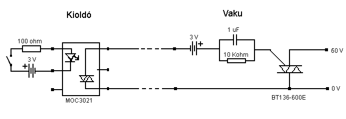

Az volt a célom hogy egyszerre több vakut is el tudjak sütni, erre találtam is pár kapcsrajzot, megépítettem egyet és szépen működik, de csak magas talpfeszültségű vakukkal (50-60 V). A 3 voltos talpfeszültségűt egyszerűen nem volt hajlandó elsütni. Elkezdtem keresgélni a hibát és az derült ki, hogy ha közvetlenül az optocsatolóra kötöm már akkor sem sül el. Lehet hogy az opto kimenetének túl nagy az ellenállása? Próbáltam a vakut ellenálláson keresztül kistüni, és max 100 ohm volt amivel elvillant.
Az optocsatoló MOC3021-es, a vakuban egy 3 voltos elem és egy BT136-600E triak van.

(#) Mesmoryser válasza ha6pc hozzászólására (») Júl 11, 2007 /
Rajzolhatok hozzá egy kapcsolást, de nem hiszem hogy sok jelentőssége van, annyira kis egyszerű.
A bal oldal a kérdéses optocsatoló, a szaggatott vonaltól jobbra pedig a vakuba általam beépített triakos leválasztó, ami azért szükséges, mert különben a vaku fényképezőre rakva legyilkolná annak az elektronikáját. Így fényképezőn tökéletesen működik. Próbáltam már a vakut is és az gombelemet is közvetlenül hozzányomni az optohoz, de úgyse villant, ezért nem látom sok jelentősségét, hogy áromkört rajzoljak hozzá, ha anélkül se megy

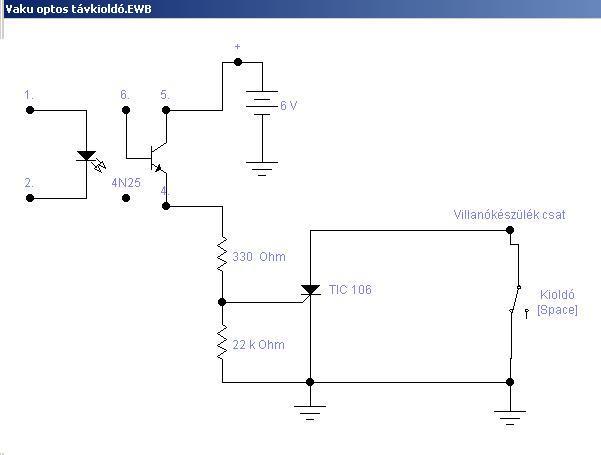

Egy TIC106-os tirisztor inkább megfelelne kioldónak. S azt egyszeűbb lenne vezérelni is. Lásd f. mellék!
(#) Mesmoryser válasza _JANI_ hozzászólására (») Júl 12, 2007 /
TIC106 sajnos kilőve, mert azzal fényképezőn nem működött megbízhatóan a vaku (lövésem sincs miért).

A 3V elegendo a MOC3021 optonak! De csokkentheted is a 100 Ohm-ot 33-43 kozottire is, igy hatarozottabban gyujt be!
Azonban a BT136 bekotese mintha nem lenne jo, szerintem a katodot az anoddal fel kene cserelni...
(#) Mesmoryser válasza vega55 hozzászólására (») Júl 12, 2007 /
Azt hiszem azt csak a rajzon cseréltem fel, mert egyébként nem működne a vaku. Rajzolni viszont nem tudok

(#) _JANI_ válasza Mesmoryser hozzászólására (») Júl 12, 2007 /
Én sok rajzot találtam iyen, vagy hasonló tirisztoros kapcsolással. Ha könyvben meg merik jelentetni, akkor talán még müködő képesek is... . Gondolom, én B.... Szóval, a tirisztoros távkióldóknak illene müködni!!! De ha te már kipróbáltál egy-néhányat, és nem ment úgy ahogy elgondoltad, az lehet h. nem csak a kapcsolás hibálya. Elvileg minden vakunak saját kioldója van....
S hogy ne csak a levegőbe beszéljek:
„Király Andor - Ferenczi ödön : elektronikai rcepek I. 96-old -tól 122 -oldalig.”

Nem tudom melyik feszültségekről beszélsz, mert mint már mondtam, az opto működik az input oldalon (világít belül az infra led , csak az output oldalon a triak nem akarja kapcsolni a vakut. Nem ismerem az optók és triakok pontos működését, de olyan mintha a az outputnak lenne túl nagy az ellenállása nyitott állapotban. Gondolom emiatt nem tudja begyújtani a vakuban lévő tirisztort. Szóval ne az opto input oldalával foglalkozzunk.
Az előbbi ellenállásos feltevésemet valaki megcáfolná? Ha tényleg az ellenállás a túl nagy, akkor elfelejthetem az optót, mert az output oldalára érkező 3 voltot nem növelhetem ( az a fényképezőt tenné tönkre)
