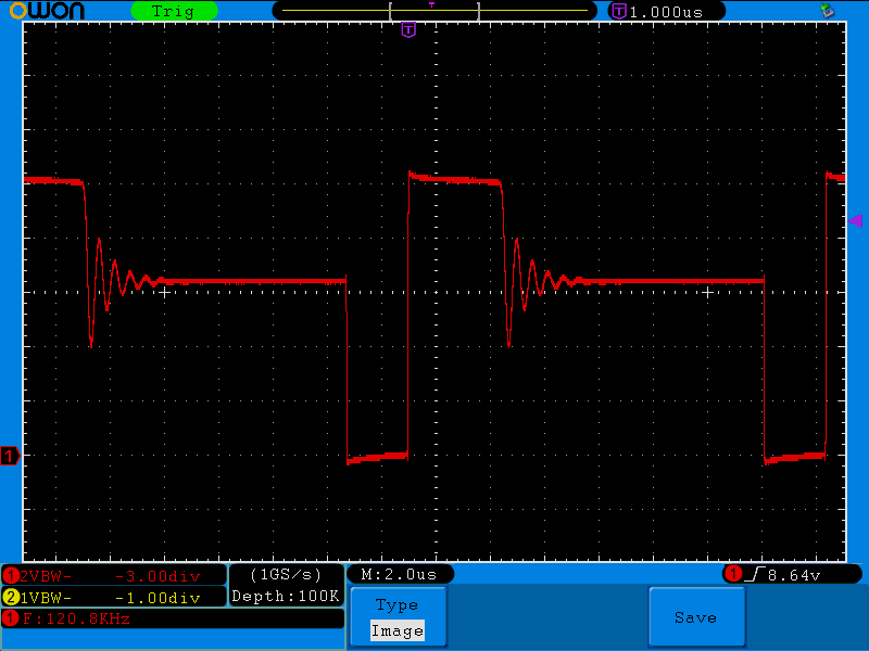

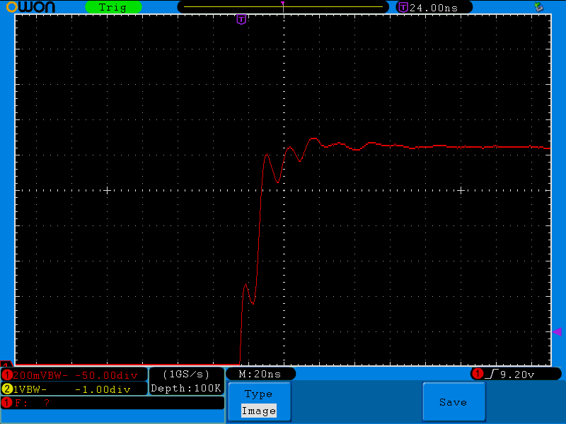

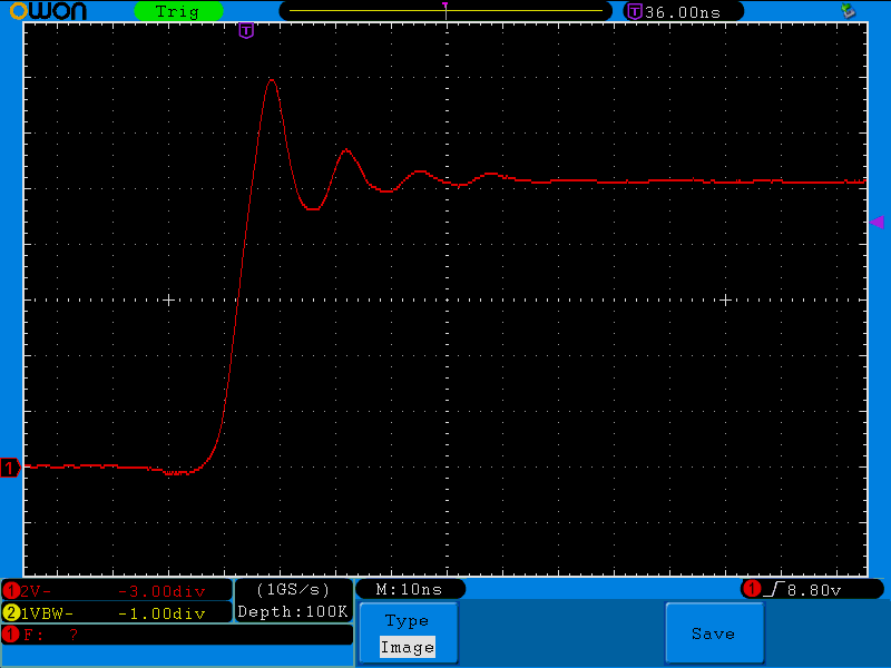

Érdekes kérdést tettél fel, ezért játszottam egy kicsit.
A készülékben van egy bekapcsolható 20MHz-es sávkorlátozó (10mV/div állásban nem opcionális, hanem fix). Az első két kép 20MHz-es sávszélességgel készült, a második kettő az alap, 100MHz-es sávszélességgel. Az eredmény valahol nem is meglepő.
Ebben semmi meglepő sincs. Akár még a triggereléssel is lehetne játszani. De ez az analóg-digitális összehasonlítás is értelmetlen. Mert mind a kettőnek vannak előnyei és hátrányai.
Én szeretem az analógot a kijelzés miatt, a digitális szkópokat pedig a tudásuk miatt. (pl. egy FFT-t aligha lehet megvalósítani egy analóg szkóppal.) Üdv.: Miki
Valami ilyesmi rémlik nekem is. A csöves 20MHz-es több, "gyorsabb", tehát valósághűbb jelalakot produkált az ernyőre mint az elvileg 4x gyorsabb LCD-s műszer. Ahogy már előttem is leírták, mindegyiknek van előnye és hátránya is.
A csöves is megjeleníthet olyat is, ami nincs, vagy kevesebbet is, mint ami van. Ha túlkompenzáció van az Y csatornában valahol, akkor túllövés, berezgés a plussz ami valójában nincs. Alulkompenzációnál lassul az Y csatorna, alacsonyabb frekis lesz a szkóp, pld. lekerekítődnek, nem látszanak impulzusok. Ez beállítás kérdése, azért kell időnként kalibrálni ezeket a -régi- szkópokat, mert ezek a beállítások idővel elmásznak.
Ez kizárt dolog, itt valami más probléma van. Pld. mint alább írtam.
