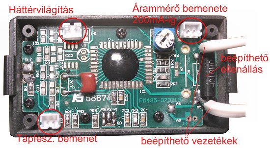

Sziasztok! Nekem is van egy PM-435 legegyszerűbb kis panelműszerem.
Sziasztok! Nekem is van egy PM-435 legegyszerűbb kis panelműszerem. Szépen az adatlap alapján tudom állítgatni a feszültségméréshez a méréshatárt. Az árammérés is megy, de kérdésem az lenne, hogy ez a kis műszerre, ha bekötök az RC-re egy 0,01ohmos (ilyet meg honnan lehet szerezni? ezek lennének a 0 ohmos ellenállások?? most 2x0,1 és 1K ellenállást kötöttem párhuzamosan) ellenállást, akkor valóban rátehetek 5A-t??? Olyan kis vékonyak a kábelek, meg a panelon is a vezetősávok... Az adatlap azt mondja.

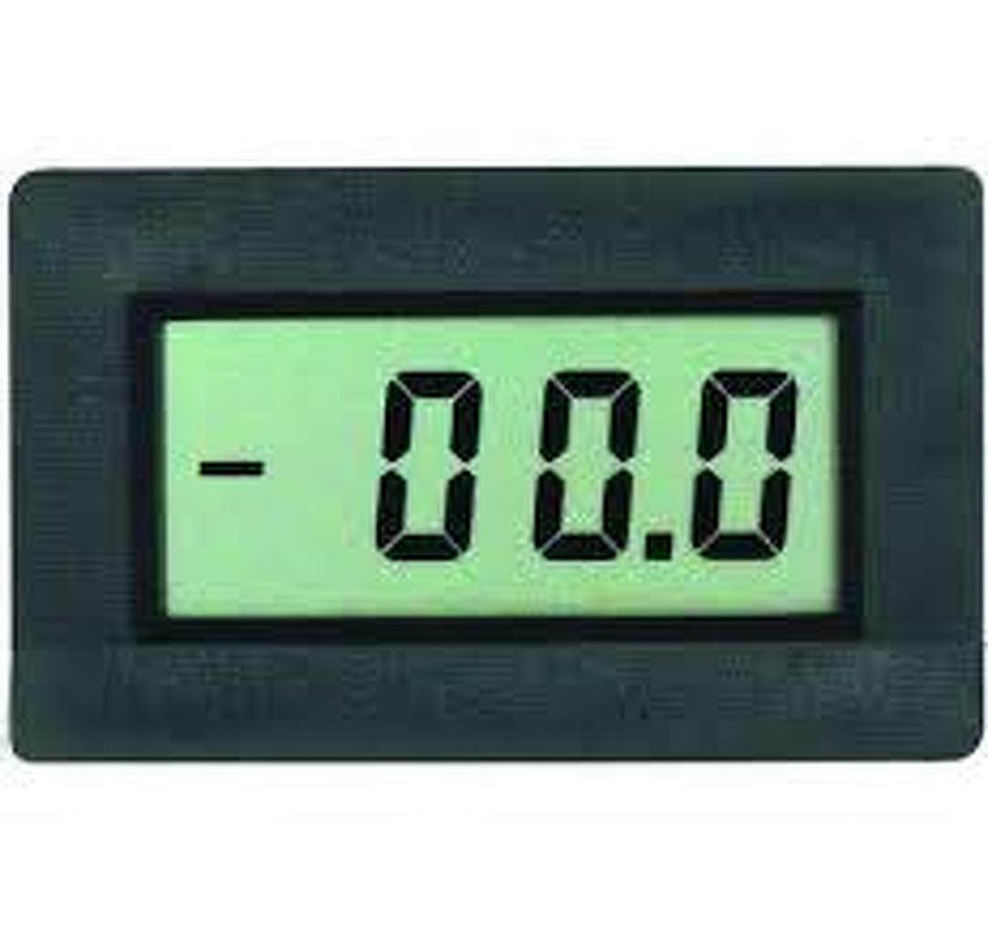

Azt szeretném megtudni hogy a mellékelt képen szereplő panelkijelzőt Deprez műszer helyett hogy tudom használni? Ugyanis a kapcs rajzon 100ľA alapműszert mutat. Ha tud valaki vmit mondani erről, előre is megköszönöm! Tisztelettel: Gyula.

Van kettő panelműszerem (Voltmérők) az alkotó féle labortápot építem, és abba kell. Sajna figyelmetlenségből nem 2x200mV méréshatárút vettem, hanem 1x200V és 1x200mV. Most ezt szeretném valahogy korrigálni. Amikor szétszedtem akkor azt vettem észre, hogy egy kondin, és egy más helyre beforrasztott ellenálláson kívül nincs sok különbség a kettő között. Kapcsolást a neten nem találtam, üzletet is csak egyet ahonnét rendeltem. (A képek túl nagyok lettek, ezért linkelnem kell.) Kép1 Kép2 Kép3 Kép4 A tervem annyi, hogy azt a SMD ellenállást amin egy 0 van átrakom a legalsó helyre, ami mellé 0,2V van írva. A kondihoz nem férek hozzá, ezért azt benne hagynám, ahogy minden mást is. Ha valaki tud, akkor kérem, hogy segítsen. Előre köszönöm a válaszokat/tanácsokat!
