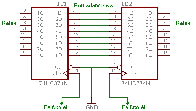

Szerintetek ha teszek a gépbe egy pci-os lpt port bővítőkártyát,akkor lehetne két ilyen relékártyát is üzemeltetni?

Egy másik PCI-os kártyával lehetne üzemeltetni kettőt is, csak más lenne a port címe - értelemszerűen. De egy portról egy kis ügyeskedéssel lehet 32 relét is vezérelni...

Ügyeskedés:
Vannak bizonyos IC-k, mint pl. a 74HC374, ezek úgy működnek, hogy van nekik egy 8 bites bemenetük meg egy 8 bites kimenetük. Kiírsz egy adatot a bemenetére, és ha adsz neki egy impulzust, akkor ezt a bemenő adatot "lemásolja" a kimenetére. Innentől kezdve, mindegy, hogy mi van a bemeneten, amíg nem kap felfutó élet, addig nem csinál vele semmit. Ebből négynek a bemenetét rárakod az adatvonalra, és a kimenetekre (8*4=32) teszed a reléket (megfelelő kapcsolófokozattal persze!). Az indítóimpulzusokat pedig lehet adni a vezérlőregiszterről (1; 14; 16; 17 láb). Ez a maximális kihasználtság, persze 0-tól 32-ig bármennyit lehet vezérelni egyetlen portról. Csak sok alkatrész kell...

Megrajzoltam, mire gondolok. Csak 2 IC-t rajzoltam bele, ezen is jól látszik. Tehát a bemenetek össze vannak kötve. Kiírsz egy adatot, és adsz egy felfutó élet IC1-nek, akkor IC1 kimenetén megjelenik az adat. Ezután kiírsz egy másik adatot, és adsz egy felfutó élet IC2-nek, ekkor IC2 kimenetén fog megjelenni ez az új adat. Ez máris 16 relé, így lehet folytatni 32-ig. Remélem, érthető.

Így érthetőbb igen.Tehát a beneteket összekötöm,azokat rákötöm az lpt port adatvonalára,a reléket a kimeneteikre(12v-os kapcsolófokozattal).De mivel adom neki a felfutóélet?
Hogy érted hogy kiírok neki egy adatot?

Az LPT portnak van egy vezérlőregisztere is. Ez a báziscímnél kettővel nagyobb címen van, tehát alapból 0x37A a címe. A képen kékkel van jelölve.

Hát, szerintem ez nem lesz jó. Igazából erre saját program az igazi, mert mindenképpen automatizálni kell. Arra gondolok, hogy így néz ki egy ilyen mechanizmus:
1. Adat kiír 378h-ra
2. 37Ah valameilyik bitjét bekapcsoljuk
3. Várunk pár us-ot
4. A bitet kikapcsoljuk
És egy csak egyetlen IC-nek a vezérlése. Ugye ezt mind nem akarod kézileg megcsinálni?
