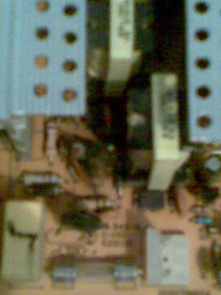

(#) Lalle hozzászólása Júl 30, 2011 /
Kisült a pc tápon valami de nem tudom leolvasni
Hogy ellenállás vagy dióda volt ami kisült
Mellékelek képet bár nem valami tiszta kép
codegen 350w táp

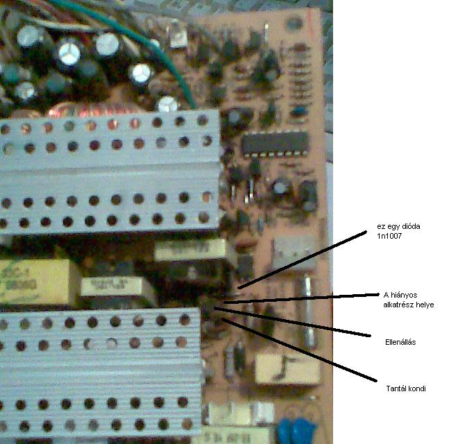

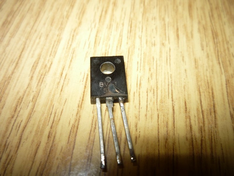

(#) Chokapick hozzászólása Szept 20, 2011 /
Sziasztok. Van egy PC tapom ami mar egy ideje porosodik az asztalon. Tortent ugyanis,hogy valami kicisszent rajta. Nemtudom mi lehet a hibaja,de harom alkatresz latvanyosan kiegett.Az olvado biztositek,egy ntc ellenallas ami szetnyilt es egy valami amit nemtudok beazonositani. Mellekeltem kepeket ha esetleg valaki talalkozott mar effelevel legyenszives segitsen beazonositani a haromlabu alkatreszt.
(#) erbe válasza Chokapick hozzászólására (») Szept 20, 2011 /
Elrendezés alapján ATX táp Standby 5 V-jának a tranzisztora. SC5027 megfelel helyette de sok más helyettesítő típus is akad. Méregetéssel még találsz néhány szemmel nem láthatóan kiment alkatrészt.
(#) Ge Lee válasza Chokapick hozzászólására (») Szept 20, 2011 /
Ez elvileg a standby áramkör tranzisztora, ami átmehetett zárlatba és vitte magával a biztit és az NTC-t. Azt mindenképpen derítsd ki hogy FET volt vagy tranyó mert nem mindegy. Ha tranyó, bármilyen 800V/2A-es jó helyette. Nézd meg a 4 diódát is, lehet azok között is zárlatos.
Pont a napokban dícsértem ezt a standby áramkört
Koszonom a gyors valaszokat Akkor majd kiszedem a diodakat es azokat is bemerem.Tranzisztorbol pedig megnezem mi van itthom ami hasonlo az SC5027-hez
