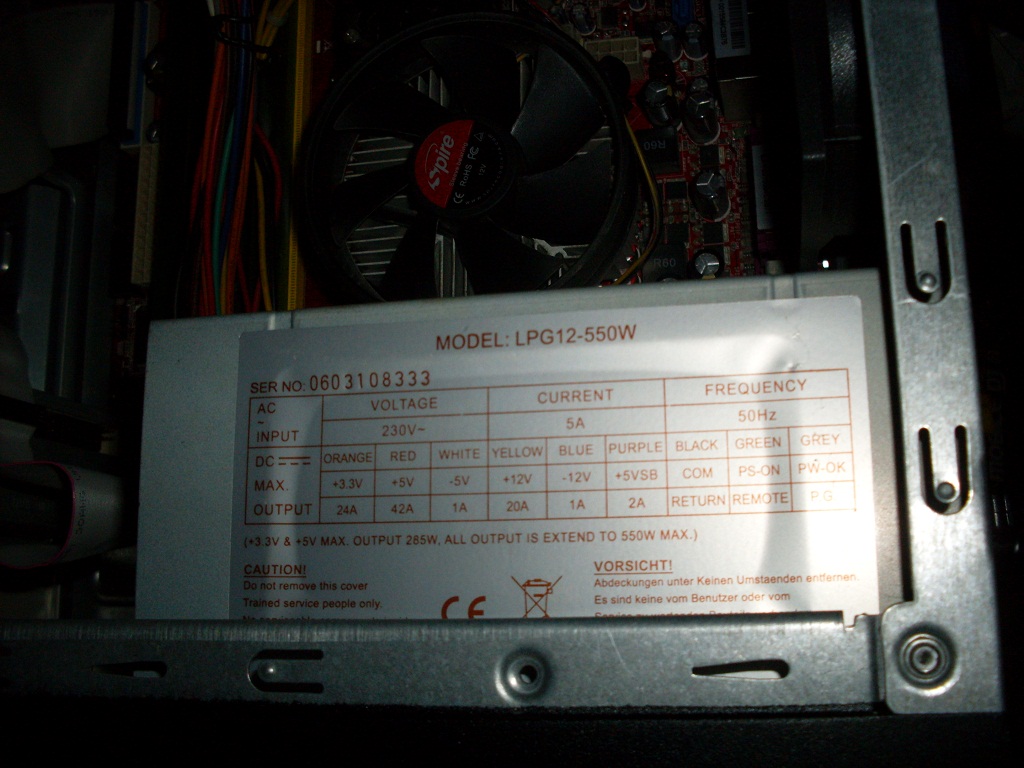

(#) vtsoftware válasza belfi2 hozzászólására (») Ápr 7, 2011 /
Hát végülis mindegy...
Ennek annyi. Látszólag semmi baja, az elkót kicseréltem, kipróbáltam előbb a zöld kábelt talajra tettem, semmi.
Rákötöttem a gépre, ugyancsak semmi... valami olyan baja van ami nekem már sok... vagy van ötletetek?
Biztosíték jó, ellenállások nincsenek elégve, többi elkók közül egy sem púpos - bár igaz attól lehet ki van száradva valamelyik... úgyhogy most egy darabig szünetel, a fenébe mára meg már este van.

(#) belfi2 válasza vtsoftware hozzászólására (») Ápr 7, 2011 /
Most már tényleg jó lenne ha valami típust mondanál bármi is legyen az. Először nézd meg hogy az egyenirányítón van e fesz majd mérj rá a primer puffer kondikra hogy ott mennyi a fesz .300-~350v
De vigyázz mert nagyot tud rúgni :yes:
Mi a vezérlő IC típusa?
Tényleg nincs típusa... annyi amit leírtam még előbb de csatolok egy képet.
A méricskélés majd később, mára már késő van erre... holnap folytatom.

(#) sanyabacsi válasza belfi2 hozzászólására (») Ápr 8, 2011 /
Igen, azzal, ESR mérővel.
Az első képen látszik a PWM IC: Weltrend WT7514.
A LPG12-550W meg valami LC-Power/Yellow Dragon/Stability Power/Akiga neveken fut.
