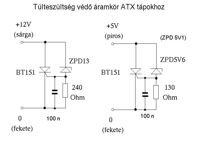

Adott egy Codegen 400W táp (most tekintsünk el attól, hogy milyen is ez). Úgy került hozzám, hogy a primer körben a 2A/600V MOSFET és környéke füstölve elszállt, ezeket cseréltem, rendben is van. Indul végre, de a +5VSB feszültség túl magas, azaz kb. 7V. Táp teszterrel (az az LCD kijelzős) nézve, minden feszültség rendben van, kivéve ugye a +5VSB, ami magas. Kipróbáltam egy gépben is, indul, semmi reccenés, bár túl sokáig nem mertem rajta hagyni az alaplapon. Mi lehet a gond, találkozott-e már valaki ilyesmivel? A PWM IC benne SG6105. Update: Azóta jött még két ugyanilyen táp, ugyanezt az érdekességet produkálta mindkettő. Döglött alkatrészek cserélve, indul, a +5VSB magas, közel 7V. Gondoltam, most már ideje gondolkodni is. Megoldás: A standby köri trafó zárlatos. Kicserélve egy egész más tápból (nem égett tápból ) bontottra, vígan indul, a +5VSB valóban 5V. (Ideje lenne egy ring tesztert építeni. )
Nekem egy Delta tápnál volt ilyen problémám ott egy kondi cseréje megoldotta a hibát. (Ezért javasoltam neked is)Mivel ezen hiba lehetősége fenn áll egy új, de silány minőségű kondi miatt ,illetve nálad ,abban a bizonyos típusú tápban a készenléti trafó hibájából,a lap védelme érdekében megépítettem ezt a kis áramkört.Mindenkinek bátran merem ajánlani akinek aggályai merülnek fel a táp megbízhatóságával kapcsolatban.
