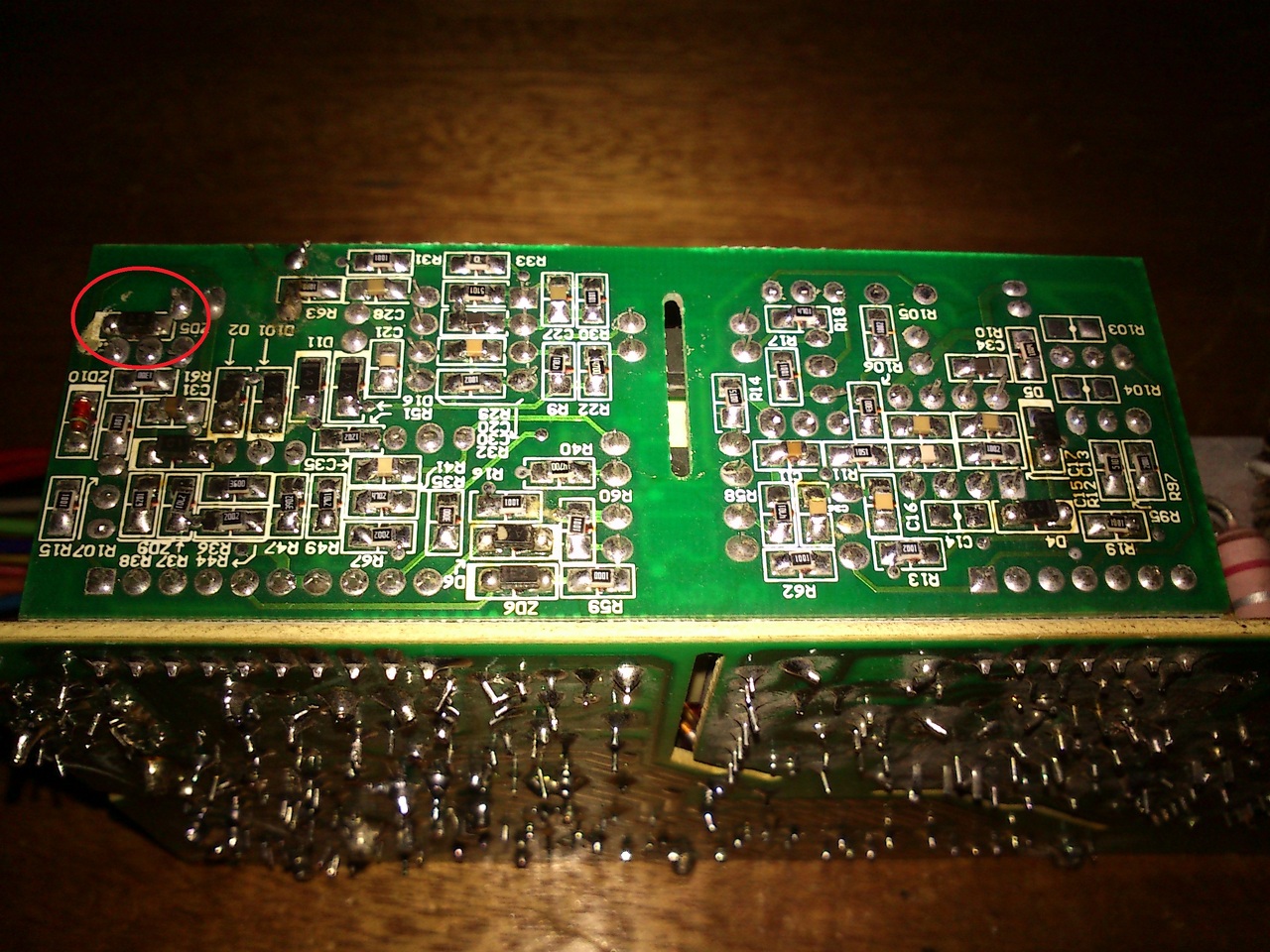

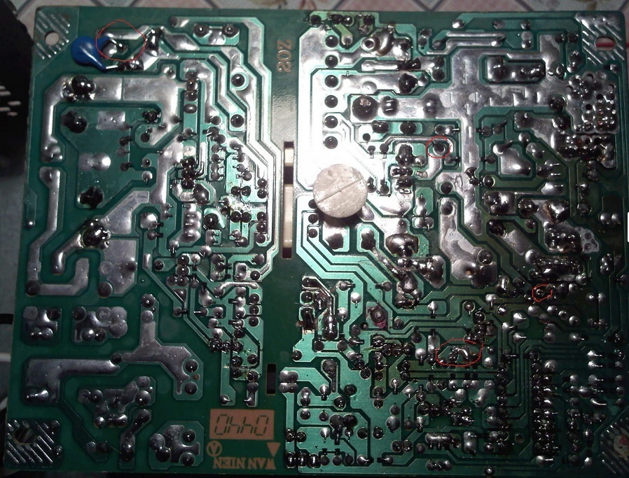

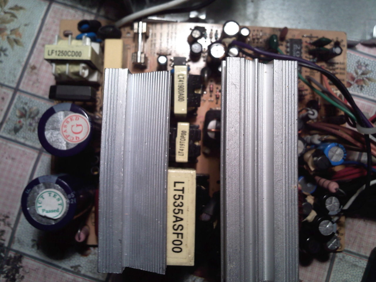

Sziasztok, ma hoztak hozzám egy számítógépet hogy javítsam meg, mert nem kapcsol be. A tápot azonnal szét szedtem és volt is benne szemmel láthatóan három kondenzátor ami fel volt puffadva, azokat ki cseréltem, és a táp el is indult, DE! úgy hogy a kimeneteleken a 3,3V, az 5V, és a 12V szaggatva ugrál, vagyis a mérő műszerem ezt mutatja, és hallatszik a tápból egy egy másodpercenként halható kattogó hang. A 12V-os kimenetre rá csatlakoztattam egy 24-os 21Wos égőt, és villogtassa a táp az égőt ha be kapcsolom. Na most, én az összes elektrolit kondenzátortól a kis kerámia kondikig át néztem és azok ott jók, akkor ugyanúgy az ellenállásokat is, és a diódákat is, és egyiket se találtam hibásnak, mindegyik jó, akkor van benne egy 2003-as típusú integrált áramkor is, állítólag a TL 494-essel kompatibilis ez az IC-é, azt is le cseréltem egy ugyan olyan 2003-as IC-re de ugyan az a szindróma. Szerintetek mi okozhatja ezt a jelenséget, mit nézzek még meg?. Most már ki fogytam az ötletekből!.
(#) sanyabacsi válasza soos csaba hozzászólására (») Feb 26, 2013 /
Hát, szerintem nézz már rá a forrasztásokra. Gyanús, hogy valamit véletlenül rövidre zártál.
Nem valami jó ez a kép, így csak tippelek. Bekarikáztam egy pár helyen, de mindenhol nézd meg, lehetőleg nagyítóval.
(#) _vl_ válasza soos csaba hozzászólására (») Feb 26, 2013 /
„Na most, én az összes elektrolit kondenzátortól a kis kerámia kondikig át néztem és azok ott jók,”
Hogyan állapítottad meg az összes elektrolit kondenzátorról, hogy azok jók?
Ha nem írtad volna ezt, kapásból azt mondanám, hogy ne csak a három púpos elkót cseréld, hanem az összeset. Két eset van: vagy nem nézted őket elég jól, és nem vetted észre, hogy van még köztük rossz, vagy tényleg jók, és más alkatrésznek is van még baja. Én arra tippelek, hogy nem nézted őket elég jól, és lesz még köztük rossz.
(#) soos csaba válasza _vl_ hozzászólására (») Feb 27, 2013 /
Szia, kapacíméterrel mértem meg őket, de amúgy úgy szoktam csinálni hogy ki veszek egy kondenzátort, meg nézem az értékét, és a forrasztási oldalra vissza teszek egy ugyan olyan értékű kondít, és ha ugyan azt a szindrómát csinálja mint az élőt akkor biztos hogy nem azzal a kondival van baj, de közbe le mérem a műszerrel a régi és az új kondenzátort is amit a helyére rakok. Szokott olyasmi is történni hogy a műszer azt mutatja hogy jó kondenzátor, de feszültség alatt át húz, és ezért szoktam ezt a módszert alkalmazni. A kondenzátorok szerintem jók!. Mondjuk a primer körben van még három darab pár nanós kis kerámia kondenzátor amit még nem mértem meg, mert egyszerűen nem férek hozzá annyira közel van a hűtőbordához, és nincs hely hogy onnan ki tudjam forrasztani, és ha csipeszel meg fogom egyszerűen szét mehetnek, nem tudom a primer körben is okozhat valami alkatrész illyes fajta problémát?.
(#) soos csaba hozzászólása Feb 27, 2013 /
Szia sanyabacsi, a forrasztásokkal minden rendben van, már át néztem ezerszer. Teszek fel egy videót is hogy hogy villogtassa az égőt a 12V-os kimenetel, de amint le írtam az összes kimeneti feszültség így pulzál!

(#) _vl_ válasza soos csaba hozzászólására (») Feb 27, 2013 /
„ha ugyan azt a szindrómát csinálja mint az élőt akkor biztos hogy nem azzal a kondival van baj”
Ez akkor lenne igaz, ha egyetlen rossz alkatrész lenne csak a tápban, és azt az egyet keresnéd. Ez szinte biztosan nem igaz, mivel az elkók általában tömegesen halnak meg.
Az ESR-mérő a helyes eszköz annak eldöntésére, hogy jó-e a kondi vagy sem. A kapacitásmérő vagy megmutatja, vagy nem.
Az, hogy találtál 3 rossz elkót, a többi között meg egyet sem, nekem azt mondja, hogy a kapacitásmérő nem alkalmas a jóság eldöntésére (nem tartom hihetőnek, hogy 3 rossz elkó legyen csak a tápban, mivel ha annak a 3 kondinak melege volt, akkor a tőlük 1-2 centire levő másik kondinak miért nem volt ugyanannyira melege).
Ha veszed a fáradságot, hogy kiforrasztgasd az elkókat, és helyükre jó példányokat rakjál, akkor ehhez képest konkrétan kevesebb meló lenne az összes elkót lecserélni, méricsgélés nélkül, a cseredarabokat meg benthagyni.
Kerámiát én még csak felrobbanni láttam, túlfeszültségtől, de persze ártani nem árt, ha azokat is lecseréled.
Köszi a tanácsot, akkor le cseréljük az összeset, és meg lássuk mi lesz! Még egy kérdés, ha az elkók lecserélése után is meg marad a jelenség akkor mit tudok még csinálni vele?.
Legrosszabb esetben az összes többi alkatrészt is végig lehet nézni, de végülis azt írtad, hogy ez már megtörtént.
Ha rövid időre az összes feszültség helyesen megjelenik, akkor mondjuk a diódák és a kapcsolótranzisztorok/FET-ek zárlata eléggé valószínűtlen. A vezérlő IC-t is cserélted, szóval nem sok opció marad. A jelenség amúgy arra utal, hogy a túláramvédelem letiltja a tápot.

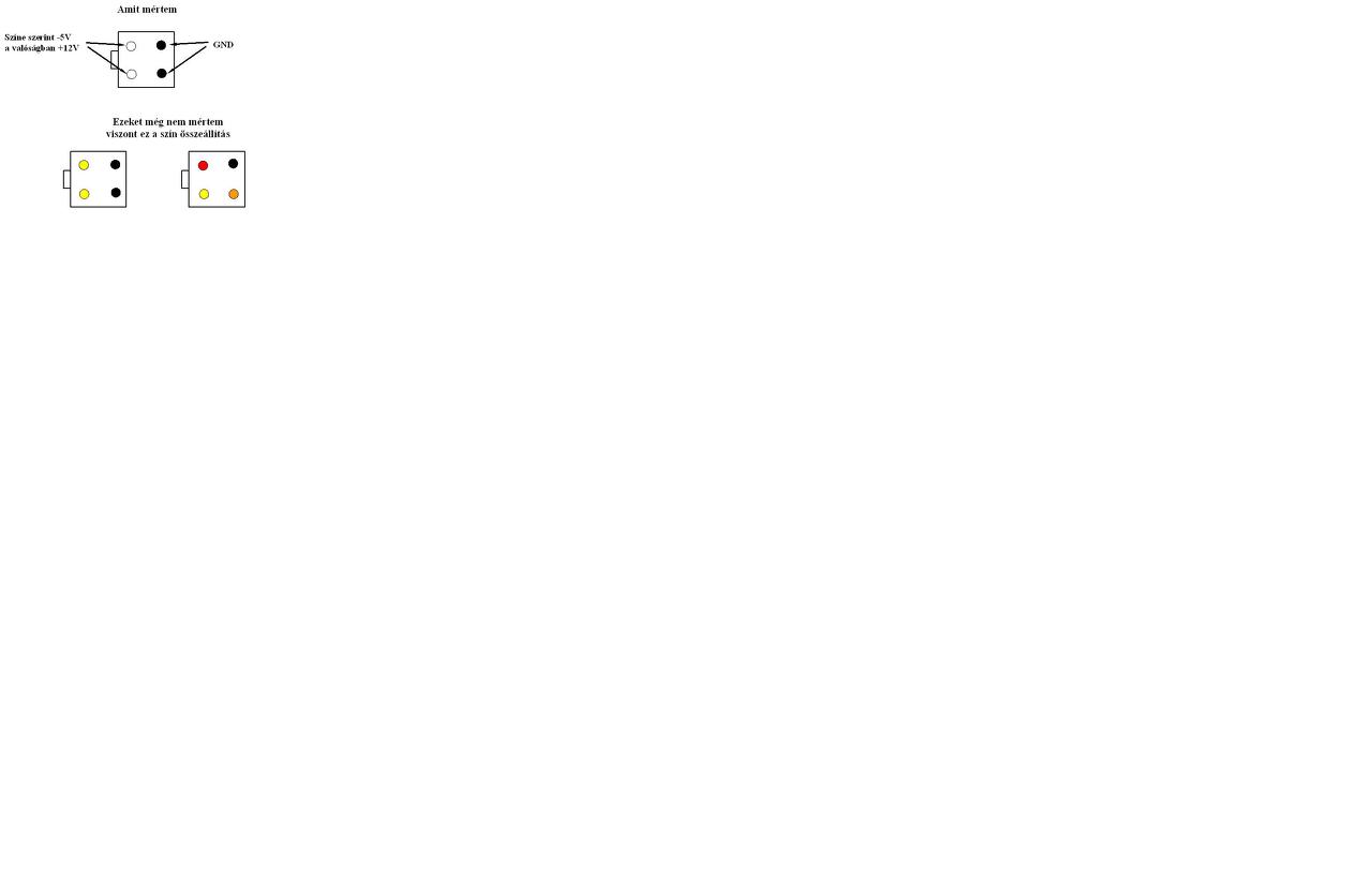

Amiben segítséget kérek, adott egy "kapásból" jött ATX táp (Bestec Model: ATX-350F1-H Rev.:L1R) az egyetlen hibája az,hogy a fehér kivezetéseken -5 V helyett +12V jelenik meg(a többi feszültség, még a PWR-OK is rendben, tűrésen belül van). Egyetlen pontot találtam a NYÁK-on (két dióda közös pontja) ahol -5 V körüli a fesz. (4.87 V, voltmérővel mérve, viszont ez szűretlen négyszög fesz) de itt "nyoma vész" ui. a két diódán kívül semmi más sem csatlakozik ide. Már egy kapcsolási rajz is sokat segítene, sehol sem találom. Előre is köszönöm a segítséget.

(#) sanyabacsi válasza Gyula-bá hozzászólására (») Márc 17, 2013 /
Ha egyébként jó a táp, akkor a -5V csatlakozót ki is kötheted. Már rég kivették az ATX szabványból, csak némely ISA kártyához kellett anno, vagyis jelenleg szerepe nincs és nem is nagyon lesz, elhagyható, kiköthető.
(#) Gyula-bá válasza sanyabacsi hozzászólására (») Márc 17, 2013 /
Nekem is kezdett gyanús lenni a dolog mert kiderült, hogy 3 különböző táp 4 polusú (négyzet alakban) csatlakozójára három külömböző kombinációban vannak a vezeték színek. Csak az zavar, hogy a saját gépben ez a csatlakozó be van dugva.? Nem értem!
(#) sanyabacsi válasza Gyula-bá hozzászólására (») Márc 18, 2013 /
Állj. A sárga +12V -os vezeték lehet "divatosan" más színű is. Fehér, de láttam már fehér-lilát is. (Pffff, igen). Én most egészen másról beszélek! A tápon egyébként nincs csak egy darab -5V pont, az alaplapi tápcsatlakozón, ha van egyáltalán! Nincs olyan, hogy "fehér kivezetések, amin -5V-nak kellene lenni". Javaslom, hogy nézz utána az ATX csatlakozó bekötéseknek. Bocs, de szerintem éppen egy jó tápot akarsz széjjelszakérteni.
(#) Gyula-bá válasza sanyabacsi hozzászólására (») Márc 18, 2013 /
Köszönöm a belinkelt infót, megvolt nekem is. Nem a fő csatlakozóról van szó, ott minden rendben, hanem a rajzon láthatóról. Ne aggódj nem akarom "széjjelszakérteni", azért kérdezek mert ebben nincs gyakorlatom. Az rémálmomban sem jutott eszembe, hogy a vezetékek színeit nem kell komolyan venni, vagyis egyenként kell végig mérni az összest, megint tanúltam valamit, köszönöm.
(#) _vl_ válasza Gyula-bá hozzászólására (») Márc 18, 2013 /
A vezetékek színét inkább nem kell komolyan venni, mint a kiosztást, mivel az szabványos. Így semeddig se jutna egy olyan táp, amin máshogy vannak a feszültségek elrendezve, ergó ilyet nem csinálni senki.
Mondjuk én még életemben nem láttam a 2x2-es csatlakozóból mást, mint sárga-feketét. Igaz, én azért a szedett-vedett tápokat inkább próbálom kerülni, vagy ha elém kerül egy, gyorsan szétbontom

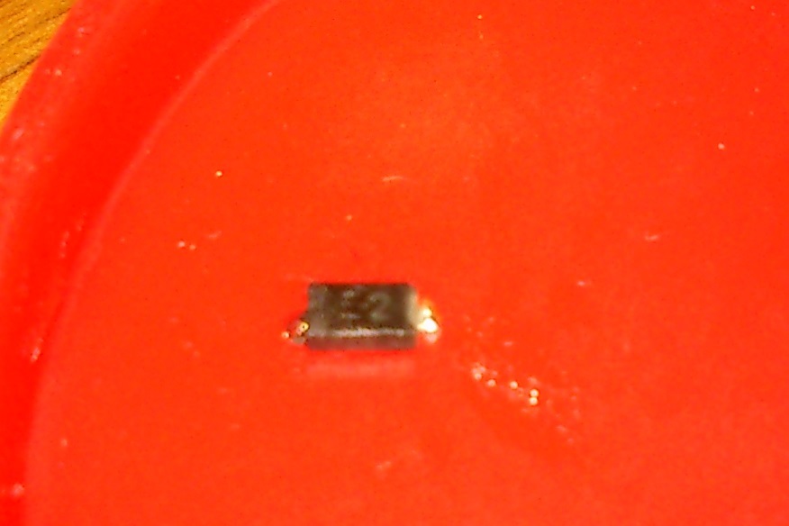

Üdv mindenkinek, adott egy HEC-200SR-AT típusú kis méretű táp, de nem indul. Sok méregetés után rájöttem a legvalószínűbb hibára: egy zener dióda zárlatos (mindkét oldalról mérve). Viszont nem tudom hogy mivel lehetne helyettesíteni, semmilyen infót nem tudok róla, mindössze ennyi van ráírva: E2. A fotón bejelöltem a hibás diódát, illetve csináltam róla külön fotót is kiforrasztva.
