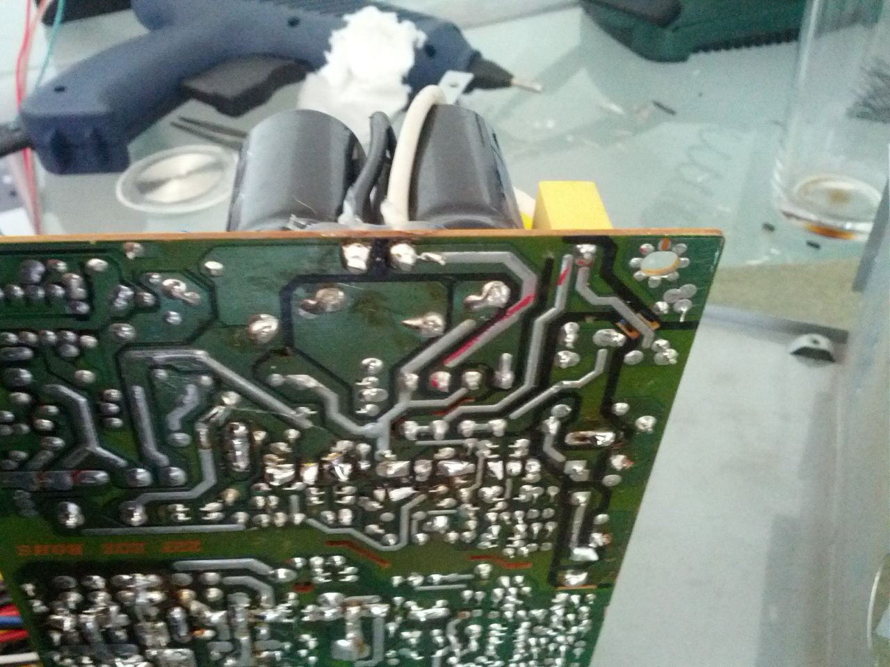

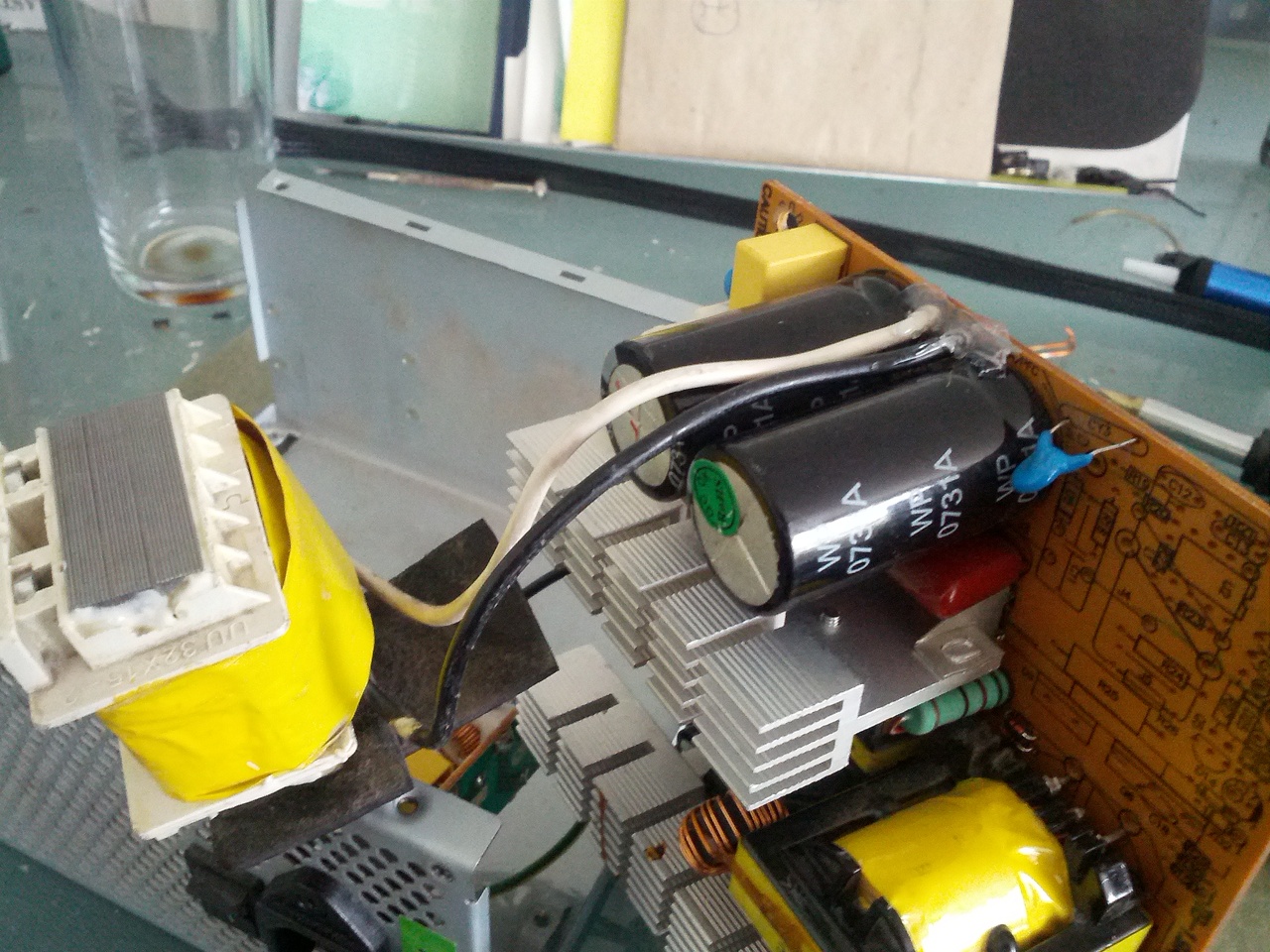

(#) adamka199 hozzászólása Aug 13, 2013 /

(#) kadarist válasza adamka199 hozzászólására (») Aug 13, 2013 /
Én úgy látom, hogy az a tekercs be van kötve. Vagy mit kell nézni a képeken?
(#) gambler válasza kadarist hozzászólására (») Aug 13, 2013 /
Tetszőleges a bekötése. Ez amúgy egy "gagyi" tápegységnek tűnik első ránézésre.

(#) adamka199 válasza _vl_ hozzászólására (») Aug 13, 2013 /
Mivel nem a nyákra van forrasztva, azért értettem így. Az nem szigetelés, hanem ragasztópisztollyal rögzítettem hogy ne mozogjon a tövénél mivel egész vékony kábelen fut. Ezt máshol is alkalmaznom kellett. Közben találtam fényképet róla, így már a számítógépről írom soraimat, nagy örömömre!
(#) pittti válasza adamka199 hozzászólására (») Aug 13, 2013 / 1
Szerintem először legyél tisztában azzal, hogy egyáltalán mi micsoda. Egy tisztességes trafónak minimum négy kivezetése van, kettő a primer tekercshez, kettő a szekunderhez.
Amit kiforrasztottál, annak csak két kivezetése van, tehát egy tekercs. A tápegységedben a passzív PFC szerepét tölti be. Lényegében mindegy hogyan kötöd be, a lényeg hogy a diódák által egyenirányított pulzáló egyenfeszültség ezen a tekercsen keresztül jut a pufferkondenzátorra.

(#) adamka199 válasza pittti hozzászólására (») Aug 13, 2013 /
Na, legalább már ezt is tudom! Kösz!
A Két szalag között, ha jó láttam van egy lapos kondenzátor. Téglalap alakú, piros. Egyébként rendesen szigetelt. Üdv!

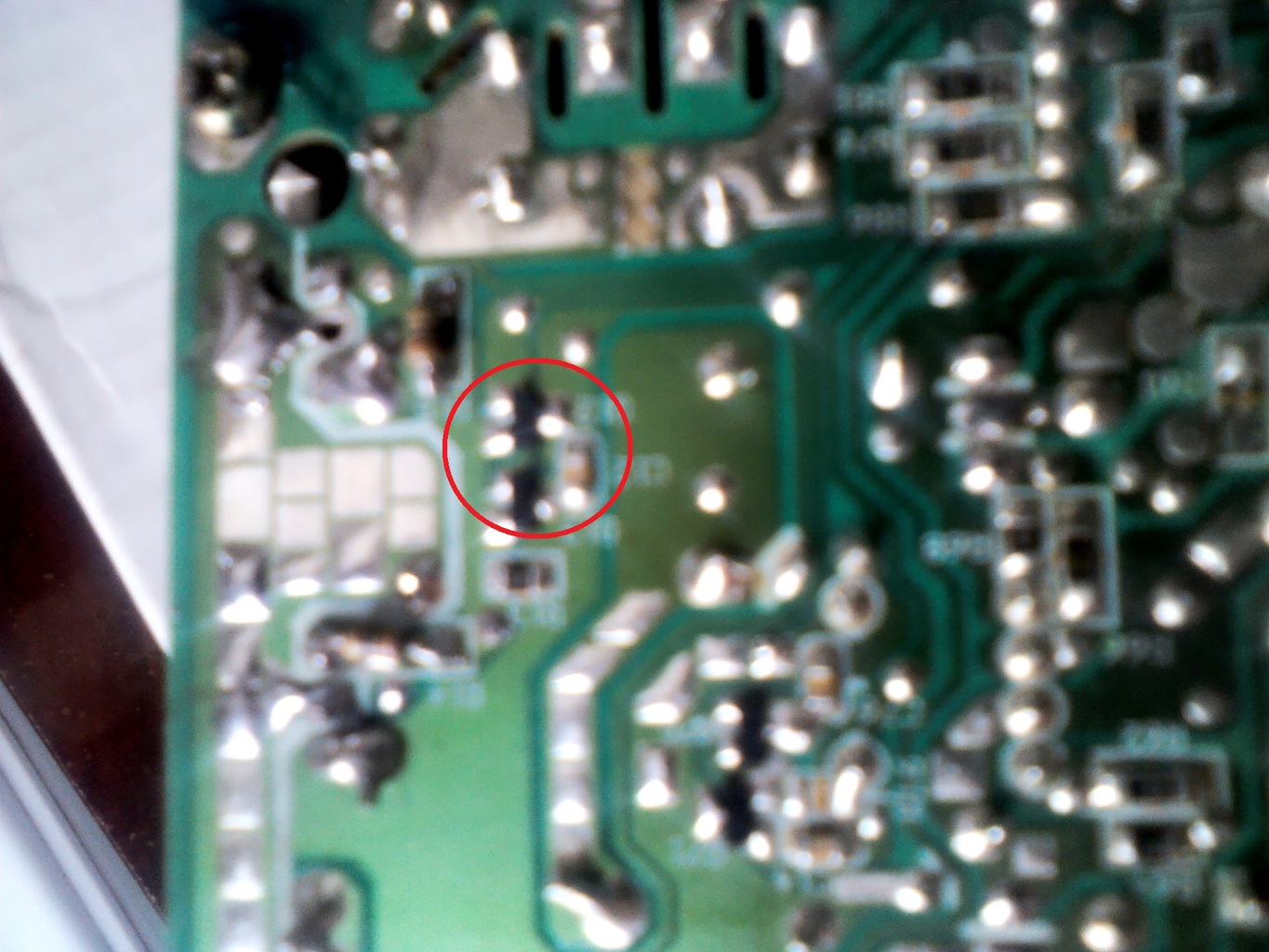

(#) zoli0078 hozzászólása Aug 17, 2013 /

(#) zoli0078 válasza zoli0078 hozzászólására (») Aug 20, 2013 /
Volt egy kis időm méregetni a tápokat és kiderült, hogy az Aktív PFC-nél lévő Feteket kapcsolgató kis SMD tranzisztorok vagy fetek némelyike zárlatos. Tudna valaki segíteni, hogy milyen alkatrészek volnának (FET vagy tranzisztor és milyen paraméterekkel rendelkeznek) ezek mert nem látni rajtuk semmi infót. Rajzon sajnos nincs.
Segítségeteket előre is köszi.
(#) _vl_ válasza zoli0078 hozzászólására (») Aug 20, 2013 /
Szerintem erről a fényképről még Te sem tudnád leolvasni a kérdéses alkatrészeken levő feliratokat...
(#) sanyabacsi válasza zoli0078 hozzászólására (») Aug 20, 2013 /
Ez két tranzisztor. Az egyik npn, a másik pnp.
