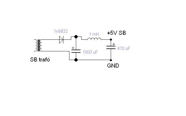

(#) gambler hozzászólása Júl 8, 2013 /
Van egy 500W-os tápom, ami meg sem nyikkant. Az 5V standby nem volt meg, ezért a standby szekunder körnél kezdtem a vizsgálódást. Az egyenirányító diódája rövidzárlatos. Utána van 2 kondenzátor párhuzamosan, köztük egy tekercs. Ezeket a kondenzátorokat is cserélnem kell szerintetek? Látszólag nem púposak, viszont nem Low ESR típusok. ESR mérő még sajnos nem tartozéka a szerszámos ládámnak.
Köszönöm a segítséget.
(#) 1984white válasza gambler hozzászólására (») Júl 8, 2013 /
„Az egyenirányító diódája rövidzárlatos.”
Ez pontosan hol van? Ha a vsb részen zárlatos a dióda, akkor félvezető is rossz lesz ott! Fényképet tudsz küldeni hogy hol mit cseréltél?
Továbbá a az említett kondik hol melyik részen vannak?
(#) gambler válasza 1984white hozzászólására (») Júl 8, 2013 /
A fényképezőm lemerült, de estére feltöltődnek az elemek és tudok képet csinálni. Addig is csináltam egy kapcs. rajzot.
Ok sejtettem. A kondit kicserélheted, bár ide nem nagy baj ha normál van rakva esr helyett. Nézd meg a kistranyót/kat és a primerbordán levő vsb fet vagy tranzisztort is. (kiforrasztással)
