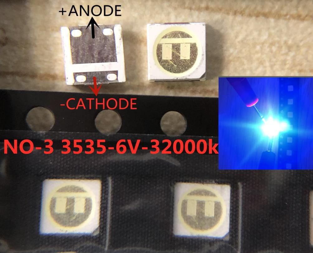

Egy ismerősöm Philips 24PFS403212 LED tvjében (szintén) bedöglött a táp, a készülékhez adatlapot sajnos lehetetlen felleni, már agyonkerestem, max. részben hasonlót. A háttérvilágítás pedig pluszba nagy valószínűséggel nekem sikerült kinyírnom, túl nagy tesztáramot kaphatott, a lényeg, hogy nem csinál semmit. Szerencsére találtam ilyesmi LED-eket magyar webshopból, arra gondoltam kicserélem, 2 típus között vacilálok: semleges fehér vagy hideg fehér. Melyik lenne jobb választás? (mindkét típus adatlapján felvan tüntetve, az LCD háttérvilágítás alkalmatossága)
A legjobb választás a az élvilágítás komplett cseréje, a távol-keleti webshopok árulnak ilyeneket (is).
Még annál is hidegebb ledek vannak a tévékben...6500-10000-22000-32000K!
Eredetit is megtalálni nem túl vészes ár alatt, helytől függően XY munkanapon belül szállítanak, de konkrétan azt nem írják, hogy Magyarországra küldenek (annyira nem vagyok jártas a külföldről rendelésben). Bővebben: Link Bővebben: Link Bővebben: Link Bővebben: Link

Ha picivel nagyobb LED kerülne rá, egyből átér a szomszédos vezető sávhoz, maga a forrasztott rész is igen ki van centizve, magassága is betartandó. Sok választásom nincs, magyar webshopokon igen kicsi a kínálat, jópár keresgetés után max. 6500K-sat sikerült elcsípnem ilyen méretekkel. Vajon minimálisan megfelelne hozzá? Bővebben: Link

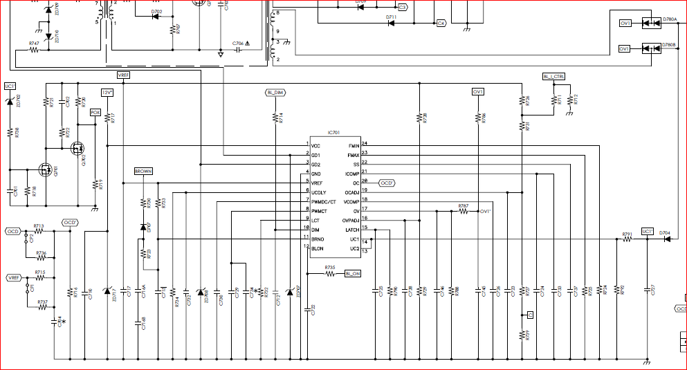

Szia(sztok)! Továbbra is küzdök a Philips 42pfl6007k/12 háttér világítással én nem kondenzátor hibára gondolok .Megrendelem bele a LED élvilágítást + DDA009 drivert akkor remélem hogy jó lesz. Amikor 20 perc után bekapcsolt a háttér a csatlakozó POK (ez minek a rövidítése?)lábán megjelent a 3,2V BL-On ill aBL.Dim lábakon addig is meg volt a BL-Ctrl lábon pedig akkor sem jelent meg amikor szépen üzemelt,szeretném megkérdezni hogy ezek összefüggenek-e azzal hogy a processzor engedélyezi a háttér bekapcsolását. Illetve melyik jön a processzorról ezek közül. Honnan érzi az esetleges LED hibát? Vagy ezeket mind a DDA009 végzi önállóan. Köszönöm a segítséget!! Üdv: Imre

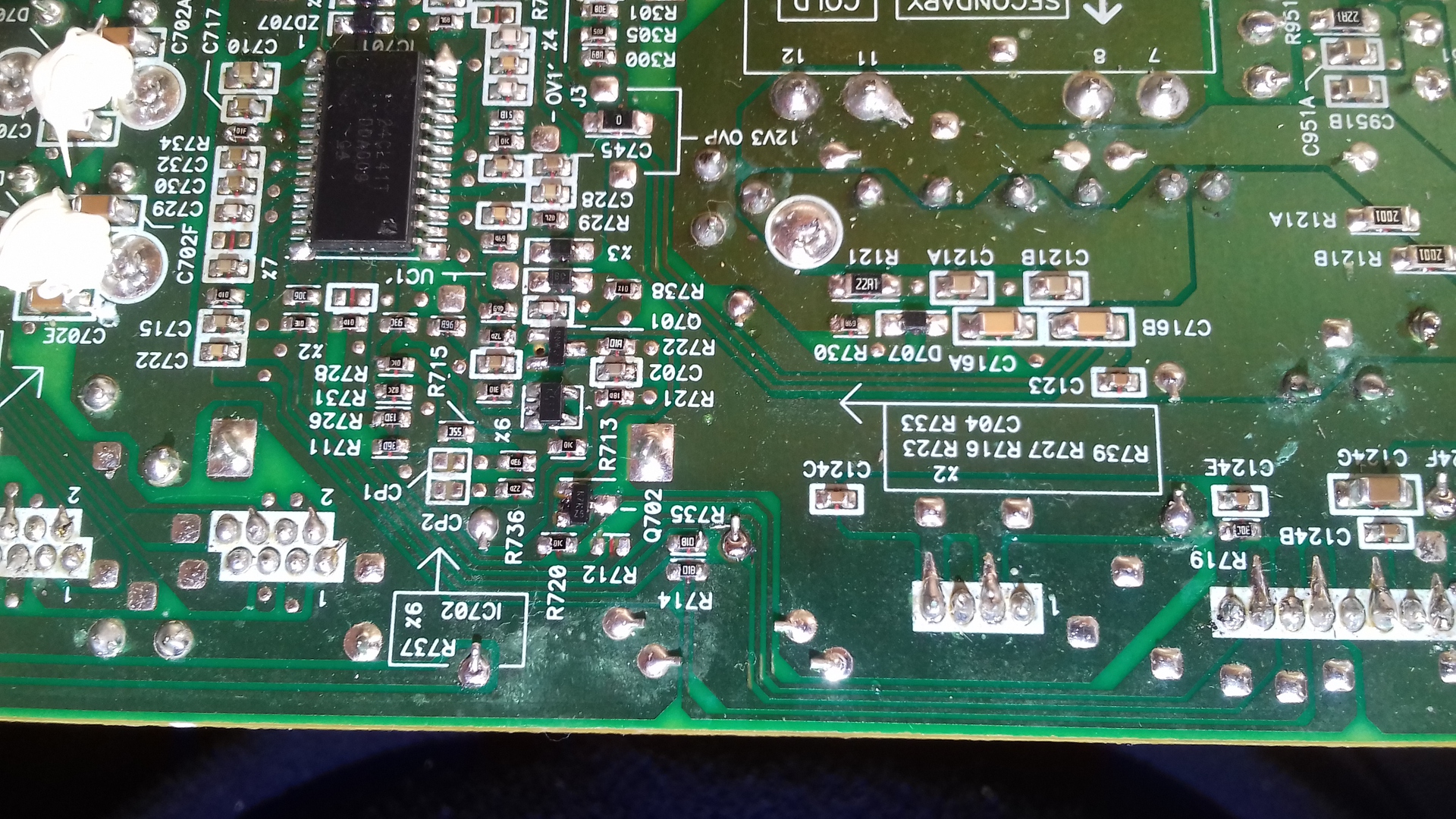

Szia! Már csak azt kellene tudni merről jönnek a feszültségek ,és talán a BL-I-Ctrl lehet a megoldás kulcsa mert a VRef az meg van . Ezen a BL-I-Ctrl lábon tilthat a processzor. Vagy az UC1-en (ezt sem tudom mit jelent). Abból tudom hogy van Vref mert levettem a Q702 Fet-et igy volt a POK lábon 3,2V (de a háttér nem indult). Kivettem a LED sort is, én rossz LED-et nem találtam,(pici eltérés volt a nyitó feszültségek között 2.63-2.65) kivettem az impulzus trafót is az is jó ,az inverter trafó is jó és a Kapcsoló Fet-ek is.(abból az egyik rossz volt)
Mi az IC701 típusa? A kontroller IC adatlapjából meg lehetne fejteni a működést, a kontrol és tiltójelek jelentését, értékeit.
Szia! IC701 a már említett DDA009 sajnos nem találtam adatlapot hozzá

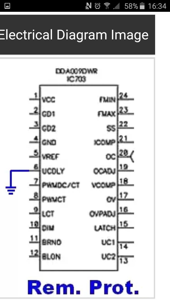

A táppanel neve Dps-119cp . DDA009-ről annyi infót sikerüt hogy a 18lábra adott 3V feszültség kiiktatja a védelmet valamint a fotón látható megoldást találtam.

A 6-os lábat kell testre kötni a védelem kiiktatásához. A felvillanó világítás LED hibára utal, zárlat vagy megnyúlt LED lehet a sorban. A kontroller a step-up konverter kimeneti áramát, feszültségét nézi és ha a beállított értékeken kívül vannak ezek, akkor tilt. Ilyenkor a simító kondikat is át kell nézni, a szokásos kiszáradás gyakori hiba.

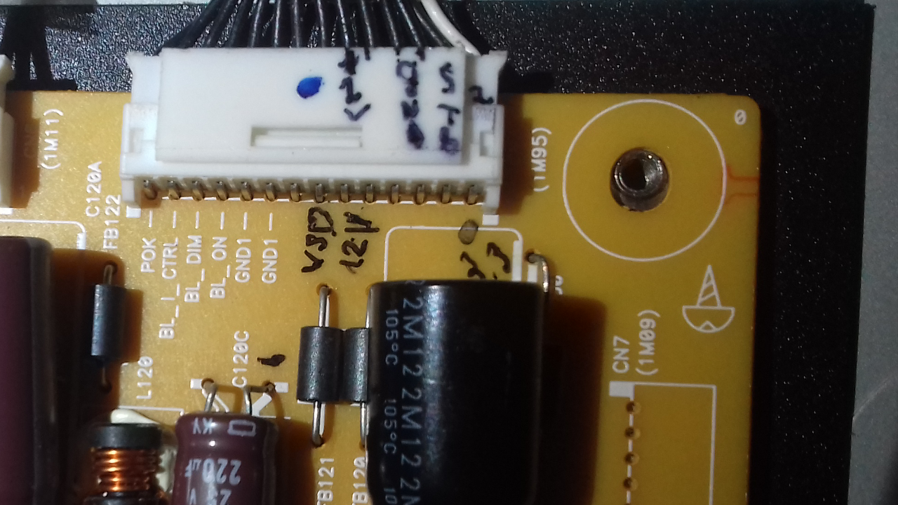

Sziasztok! Folytatom a küzdelmet a Philips 42pfl6007k/12 háttér világítással kicseréltem a LED élvilágítás csíkokat,de szinte semmit nem változott a fényerő. Esetleg a hiányzó R712 ellenállás a hiba oka. Az alaplap felé CN4-es csatlakozón a következő feszültségek vannak. 1-es láb VSB 3,3V 2.Standby készenlétben 3,3V bekapcsolva 0,7V 3.-4.láb GND1 5.-6.12,3V 7.-8.VSND 12,3V 9.láb BLon 3,3V 10.láb BLdim 1,58V 11.láb BL I ctrl 2,58V 12.láb POK 3,35V. Néhány fotó segítségül,amit előre is köszönök.
Sziasztok! Még nem adtam fel! A fentebb leírt értékeknél nem volt jelforrás a Tv-re kapcsolva, és a BL-I-ctrl láb értékét ráadásul el írtam,helyesen 2,85V. Ma megmértem úgy hogy közben HDMI-ről film ment rajta. Az értékek a következők POK 3,35V BL-I:cont változatlan 2,85V ennek nem kellene-e 3,35 Voltnak lennie? BL-dim 3V-3,35V-ig gondolom ez változik a fényerő szükséglet szerint. Bl-on 3,29V. Amire gondolok még Q701A-Q701B FET-ek nem nyitnak ki eléggé. Vagy a plexit tettem 180fokkal elfordítva, vagy maga az LCD kijelző nem engedi át a fényt.Előre is köszönöm! Nem csak magamnak írtam !
