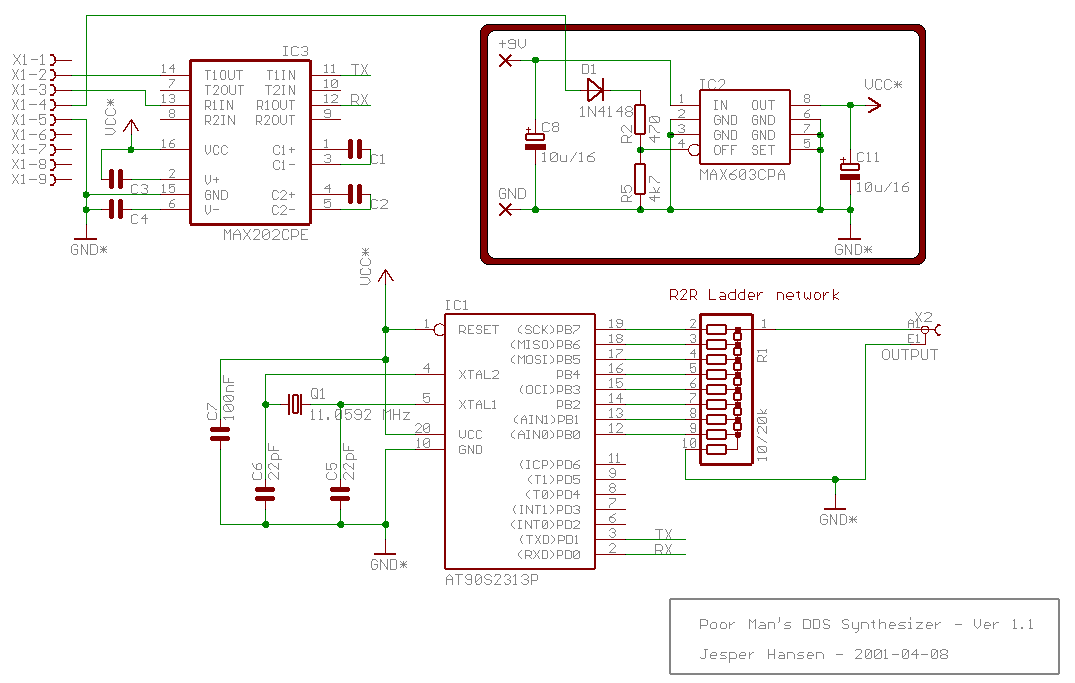

Idézet: „It's controlled over RS232 from a small Windows program, and can generate Sine-, Sawtooth-, Trangle- and Sqare-waves ranging from 0.07 Hz to about 200-300 kHz in 0.07 Hz steps (depending on your crystal).” Bővebben: Link
Ez eszmeletlen,.. Nagyon tetszik ez a kapcs,.. Osszedobom ezen a hetvegen! Valaki mar megepitette? Velemeny? Koszi szabi_o !!
De arra ugye rájöttél, hogy ebben is van mikrovezérlő?
![]() Csak éppen nem MicroChip, hanem ATMEL márkájú...
Igen ;o) De akko is megepitem, aztan majd az egyetemen v egy ismerosnel beegetem,..

Megterveztem az aramkoroket ehhez a DDS Synthesizer -hez, es gondoltam egyet, mi lenne ha ki vetnem belole azt a stabilizalo aramkort (aztcem stab v ha nem akkor adjatok egy infot,..) Minek bonyolitsak a helyzetet?,..
Ja, kihagyhatod s más módon is adhatsz neki tápot, csak ha jól tippelem a PC felől nem lehet majd lekapcsolni. Nem tűnik nagy hátránynak.
Tehat annak csak stabilizator szerepe van es az h a com port 4 es laban ha jel van akkor lekapcsol az aramkor,.. Azt olvastam aztcem h 5v ra stabilizal,.. most esik le a PIC -nek 5v kell,.. Koszi az infot! Csak meg azt nem tudom honna banyacok 11.0592 Mhz kristalyt,.. Fontosak lehetnek a tizedesek? Lessz nagy elmaszas ha egy 11 v 12Mhz et rakok bele,..
Ja es meg valami, annal az ellenallas kupacnal, rendes 2labu ellenallasokat raknek bele mert ilyenem nincs csak 2soros, szoval szerinted melyikek a 10 es melyikek a 20k -sak? |
