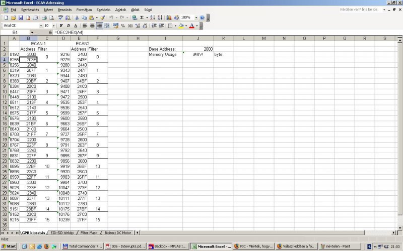

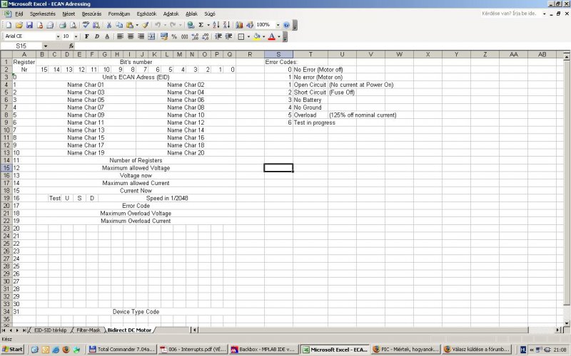

(#) zsimon hozzászólása Jún 28, 2009 /
Nos:
Úgy gondolom elkészült a kocsim ECAN buszhoz való vezérlő progija. Holnaptól írom a cikket.
Tesztelve, minden irányba (ECAN1 <-> ECAN2).
CSAK Extended 29 bites címzéssel működik. A szűkebb 11 bites SID nem elég széles a struktúrához.
Modulonként mind a 16 Filter ki van használva.
Egy TX buffer és 31 RX buffer használatos, de ez szabadon változtatható.
Beírja a bejövő DATA frame-et a GPR egy meghatározott területére. Ehhez felhasználja (offsetnek) annak a Filternek a sorszámát ami az adott üzenetet "beengedte". Minden Filter-en "belül" 32 word terület van a GPR-en belül ahová az egyszerre bejövő 1-8 byte hosszúságú adatot beírja.
Amennyiben Remote Data Request jön be, azaz "valaki" adatot kér, akkor a modul képes kibányászni hogy honnan hány adatot kell előszedni, és hogy kinek kell visszaküldeni.
Az első kép a Címzés felépítést mutatja. Ez a lelke az egésznek. A második a GPR címkiosztását. Ez utóbbin jól látszik hogy minden egyes filter álltal bejött adatnak 32 word-nyi belső helye van.
A harmadik kép világossá teszi hogy azért van 32 word-nyi hely mert minden egyes Filter egy eszköz pl a kocsiban. Pl: Bal alblak motor.
Ha pl a bal ajtó ablak motorja az ECAN1 Filter 0-n van és ott a 15. Regisztert olvasom akkor éppen arra vagyok kíváncsi mennyi áram folyik a motoron. De a kiosztás, a mi mit jelent az már egyéni "elbánásmód", ahogy az a 3. képen látható.
