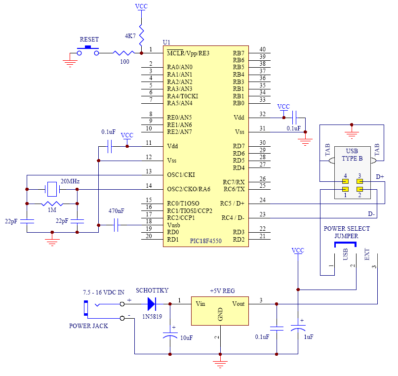

(#) icserny válasza elektroláma hozzászólására (») Jún 26, 2009 /
„PGM-re nincs kötve semmi. Nincs lebegő bemenet.”
A PGM akkor érdekes, ha az alacsony feszültségű programozás engedélyezve van.
Amiről még nem esett szü, az a VUSB láb. Az hová van kötve? Ha Vdd-ről 5 V-tal megy a tápellátás, akkor enegedélyezni kell a belső LDO stabilizátort, és VUSB-re egy szűrőkondenzátort kell kötni. Egyes kapcsoláskon 470 nF-et látok, de az adatlap pontosan megmondja, hogy mi a regula.
(#) elektroláma válasza icserny hozzászólására (») Jún 26, 2009 /
Nem, nincs rákötve semmi az USB-re, azt nem is néztem. De teszek oda is egy kondit.
„Nem, nincs rákötve semmi az USB-re”
Ez nem az USB (az a D+, D- láb lenne), hanem a VUSB, a belső stabilizátor kimenete. Az adatlap szerint minimum 220 nF kell rá.
A konfigurációs bitek hogy vannak beállítva?
u.i.: az Interneten talált egyik alapkapcsolást mellékelem.
Passz, a progi nincs itt. Végignéztem adatlap, meg fórumok alapján, hogy minden fölös cuccot kikapcsoljak. Belső óráról hajtom. Azt a konfigbitet küldte át rosszul a PIC-be a Mikrobasic, pont ezért néztem át az egész config beállítást. Most tápom nincs hozzá.
Ezt én is láttam. De van itt a HE oldalán is egy teljes cikk róla.
Vusb PIN18: Internal USB 3.3V voltage regulator output. Vagy ez az USB más USB?
„Vagy ez az USB más USB?”
Nem "az USB más", hanem a Vusb-t ne keverjük össze az USB-vel! (lásd alább)
(#) trudnai válasza elektroláma hozzászólására (») Jún 26, 2009 /
„Azt a konfigbitet küldte át rosszul a PIC-be a Mikrobasic”
En nem ismerem kozelebbrol ezt a Mikrobasicet, de ugy erted annak van egy valami IDE felulete es azzal hajtod meg a programozot? A HEX-ben jol vannak meg a config-ek csak a letoltes kozben serul?
„Belső óráról hajtom”
Low vagy full-speed-del csinalsz USB-t? Eleg stabil az a belso soci ehhez? En USB-s cuccokhoz mindik krsitalyt hasznalok, meg sem kisereltem massal...
(#) elektroláma válasza trudnai hozzászólására (») Jún 26, 2009 /
Nem küldök-fogadok semmit USB felé. Nincs is rákötve semmi. Ez az IC volt kéznél.
A Mikrobasic csinál egy hexet, azt küldöm át PICKit2-vel. De még nem próbáltam ki kondikkal, stb. Majd beírom, mi lett.
Találtam tápot neki.
Kondi ott van a VDD VSS között MCLR 10K-t kapott, Vusb 470 nanot, és semmi. Már nem emlékszem, melyik progit tettem bele a végén, otthon fordítok egy új belső órára állítottat, és megnézem. Utána villogó kód feltöltése, aztán csak kiderül vmi.
Ha halott lenne a PIC, akkor nem menne a programozás sem verifyvel, ugye?
