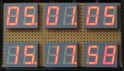

(#) szilva válasza kissi hozzászólására (») Márc 13, 2010 /
Elnézést kérek mindenkitől, nem akartam senkit félrevezetni. Előszedtem a panelt és a szkópot. A tények a következők:
- 75 ohm-ok vannak a szegmensekkel sorban (ezek szerint a 33-akon csak gondolkodtam a PICkit2 tapasztalatai alapján, de a végén elvetettem).
- A PIC-ben nagyjából fél volt "marad", a 75 ohm-on 2V esik, így a LED-re és a digit kapcsoló tranzisztorra esik a maradék 2.5V. A soros ellenálláson eső 2V 26mA-es áramot jelent (kicsit csodálkozom is, hogy ekkora áram kivételénél nem esik jobban a kimenet).
- A PIC 12MHz-ről megy (egy 18F2321-ről van éppen szó), és gyakorlatilag "jéghideg".
- Kingbright SA52-11GWA kijelzőket használok, adatlap szerint ennek (zöld) a maximális DC árama 25mA, az impulzusáram maximuma 140mA (0.1ms-os impulzusok, 1/10 kitöltési tényezővel).
Gyakorlatilag tehát jelenleg olyan beállításban mennek a kijelzők, hogy így mehetne DC-vel, nem multiplexelt módon is, mégis kielégítő a fényereje. Lehet, hogy extra meghajtás nélkül a PIC-ből nem is igen lehetne "hivatalosan" többet kivenni (portra és tokra vonatkozó maximumok miatt).
(#) kissi válasza szilva hozzászólására (») Márc 13, 2010 /
"Lehet, hogy extra meghajtás nélkül a PIC-ből nem is igen lehetne "hivatalosan" többet kivenni (portra és tokra vonatkozó maximumok miatt)." Én így gondoltam és ismerve a hozzászólásaidat egyáltalán nem gondoltam arra, hogy bárkit is félre akartál vezetni!
Potyo: tudom, hogy a FET-ek záródnak a csatornán fellépő potenciálkülönbség miatt, de én úgy gondoltam, hogy ez extra melegedéssel jár és ezért nem támogatják ezt az üzemmódot ( a FET-en azonos áram mellett nagyobb lesz a maradékfeszültség ! ) .
Steve
