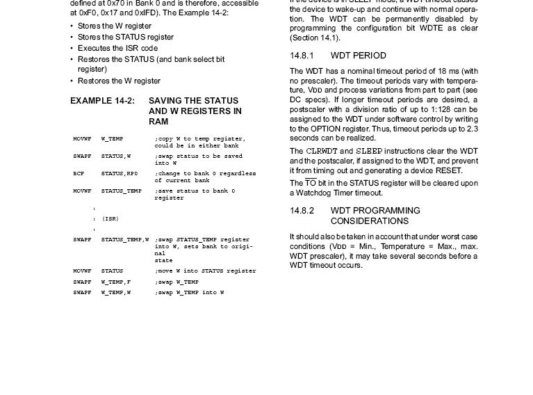

Szerinted akkor így jó lesz ?Mert amit linkeltél ott Hp41C hozzá szólása elég zavaros.Csatolom az adatlapban levőt ott nem a CLRF utasítást használja. Miért?Üdv nyemi.
ORG 0x0004 MOVWF W_MENT SWAPF STATUS , W CLRF STATUS MOVWF S_MENT CALL megszakítás kezelés SWAPF S_MENT , W MOVWF STATUS SWAPF W_MENT , F SWAPF W_MENT , W RETFIE ;Regiszterek ;W_MENT=0x70 ;S_MENT=0x71

Az adatlapban is szó van a regisztermentésekről "context saving during interrupt" vagy valami hasonló címen. Nézd meg azt, mert a mentés mikéntje sem teljesen mindegy (a flagek miatt)!
Jó lesz, amit írtál (a megszakítási rutinban a 0. lap azaz a 0x20..0x7F közöti terület lesz kijelölve)! A "call megszakítás kezelés" helyére jobb beleírni a rutint, mert a 16F - en általában 8 mélységű a stack (visszatérési címeket tárokó zsák memória). A megszakítási rutinba belépve az RP1 és az RP0 bitek értéke tetszőleges lehet (mind a 4 lapot használhatja az alap program). Ha a megszakítási rutin még indirekt memória elérést is végez, az IRP értékét is be kell állítani. A három bit törlése a bcf utasításokkal 3 részletben, a clrf utasítással egyszerre történik meg... (A clrf STATUS ugyan a többi 4 bitet is törli, a Z-t pedig 1 -re állítja, de ezek értéke amúgy sem ismertek a megszakítási rutin indulásakor, a kilépés előtt meg visszaállítjuk az eredeti értéküket...) Szia
Köszönöm a választ most már értem a kódot leszimuláltam szóval minden tiszta. Persze nem hívok semmit a megszakításból csak nem akartalak titeket terhelni a program többi részével meg persze így áttekinthetőbb, ha más is olvassa. Üdv. nyemi

CLRF csak törli a regiszter értékét.
A SWAPF meg azért kell, mert ez nem szól bele a Z bit értékébe. Remélem jól írtam, ha mégse javítsatok ki (és kövezzetek meg ) ![]() Persze jól elkéstem a válasszal, mert délután óta ugrott egy oldalt a topik, én meg a böngésző elmentett folyamatával jöttem az oldalra ![]()
