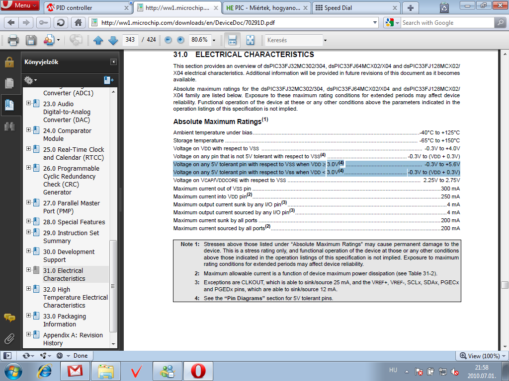

(#) pako hozzászólása Júl 1, 2010 /
Egy dsPIC33FJ64MC204-el kapcsolatban kérném tanácsotokat. Helyzet a következő:
Van egy 5V-os kimenetű jelforrásom, ami az egyik 5V toleráns lábra csatlakozik. Átnézve az adatlap Electrical Characteristic részét, feltűnt, hogy az 5V toleráns lábak csak akkor viselik el az 5 voltot, ha a tápfeszültség legalább 3V, az alatt Vdd+0.3 voltot szabad ráadni legfeljebb. Normális esetben ez nem is gond, mivel 3.6V-ról járatom.
Aggódom viszont az miatt, hogy ha a bekapcsolás pillanatában már jelen van az 5V-os bemenő jel, de a tápfesz még nem érte el a 3V-ot, akkor károsodhat a bemenet.
Sajnos szkóppal nem tudom lemérni, mennyi ideig tart a táp felfutási ideje. (Elszált a függőleges eltérítésem.) Saccra nem tarthat tovább 0.2 másodpercnél.
Nektek mi a véleményetek?
(#) potyo válasza pako hozzászólására (») Júl 1, 2010 /
Szerintem valamit elnéztél az adatlapban. Az szokott lenni, hogy az 5V toleráns lábakon nincs felsőoldali védődióda, és ezesetben nem számít, hogy mekkora a kontroller tápja, lehet akár 2V is, akkor is nyugodtan mehet az 5V a bemenetre.

(#) pako válasza potyo hozzászólására (») Júl 1, 2010 /
Nézd meg.
(#) potyo válasza PetAd hozzászólására (») Júl 1, 2010 /
Lehet. Egy picit lassú lesz, de végülis működik.
És tényleg Megint egy olyan lépés a microchiptől, amit nem értek
Milyen sebességű az a bejövő jeled? Én tennék vele sorba egy 10k ellenállást és ennyi.
Legfeljebb 2MHz-es. Ez miatt nem szeretnék szintet illeszteni / diódázni. (Ráadásul összesen 6 ilyen bemenetem van, csak a kérdésben 1-et emeltem ki.)
A jelalak sem torzulhat sokat, egy quadrature kimenetű enkóderről van szó.
Nemtudom, nekem furcsa, eddig még nem láttam ilyen megoldást 5V toleráns lábra sehol sem. Szerintem elég lenne oda szimplán egy-egy soros ellenállás, ha nem 10k, akkor 1k.
