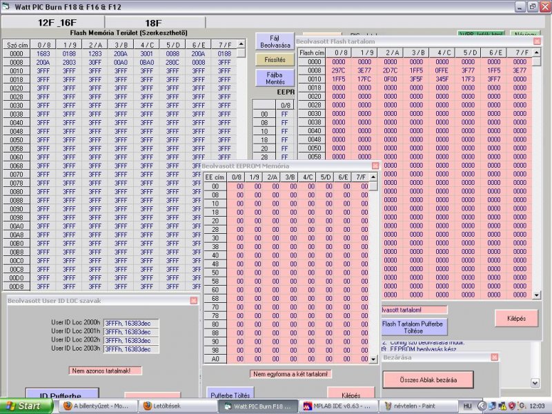

Igen,köszi. tudomásul vettem. Át is olvasgattam meg még nagyon sok mindent, és próbákat is néztem,és tényleg teljesen reménytelen. Nem tudom eldönteni mi a rossz. Az égető a az égető program vagy az asm, vagy esetleg a pic Nem volt ilyen gondom Pic-kel. A példákból az derül ki, hogy jól csinálom. De nem megy. A 4Mhz megvan. Az I/O-t tudom irányítani, de egy szimpla led villogtatás már nem megy. Ha valakinek lenne egy kis ideje egy egyszerű biztosan működő led villogtatót írni asm-ben 16f887-esre, hogy biztosan máshol keresgéljek, azt nagyon megköszönném.

(#) n_yálastrubadúr válasza watt hozzászólására (») Ápr 28, 2011 /
Jó reggelt!
Továbbra sem sikerült megoldanom a problémát. Megcsináltam amit kértél, remélem nem hagytam ki semmit. A képek kicsit homályosak lettek, mert le kellett butítani őket, hogy felférjenek. Nagyon szimpla az egész de eddig működött 16f84A ,12F629, 16f877.
887.rar

(#) watt válasza n_yálastrubadúr hozzászólására (») Ápr 28, 2011 /
Van olyan program, ami jól működött a 887-en? Égetés után visszaolvasáskor egyezik a tartalom?
Ha nem, akkor lehet, hogy a JDM a hibás, vagy a programomban van hiba!
Igazából ez egy kimenet az RD0. csakhogy van e freki. Érdekes hogy xorlni tudom a portokat, meg ki bemeneteket is tudok vizsgálni, meghatározni. De kb ennyi a funkció. Más programot meg nem találok com porton 887-re mert a winpic-ben sincs és nem is megy nálam az ic-progban meg egyszerűen nincs 887. Nem tudom lehet e valahonnan kiegészítőt letölteni vagy egy újabb verziót. Vagy valami más programot amiben van, mert már ma is egy rakás programot néztem de nincs bennük 887.

Tehát akkor a programokat be tudod égetni, viszaellenőrizni és jó? A konfig területet is próbáltad ellenőrizni(készíts egy képmentést, had lássuk mi is! )? (A kondit amit írtam tedd be a másik két lábhoz is, ha átszaladtál volna véletlenül az előző szerkesztésemen...)

Sosem tudta a program a Com- porton se felismerni se visszaolvasni, de működött a program. Azért mellékeltem a képet. Teszek oda kondit.

Nem jól van beállítva a WPB! Lecsekkoltad a vonalakat égetés előtt? Az oldalamon leírom, hogyan kell éleszteni, beállítani egy égetőáramkört!
A programnak nem feladata felismerni a COM portot! A PIC-et viszont annál inkább! Addig, amíg nem ismeri fel, addig ne is próbálkozz mással, de mindenekelőtt PIC nélkül be kéne állítani a programot!

Be van állítva, de nincs max 232, lehet ezért nem ismeri fel. A check boxban pedig a pipák ha bent vannak akkor van 2.6 V a lábakon, ha nincs akkor 250mV-körül vannak. Összerakom újra az Lpt-s égetőt. Az felismerte a piceket. és általában jól be is olvasta. De ha nem a program akkor is működött.
És mi van az adat bemenettel? Az a sok 0000 nem lehet véletlen! Ellenőrizd le újra a leírás szerint, mert ott nem stimmel valami! Persze lehet, hogy a JDM eleve nem lehet jó, de gy próbát megér, hogy megfordítsd a bemeneti fázist.
Visszatettem az Lpt-s égetőt. Az felismeri, az olvasása jólenne de egy sorrel lentebb van. De sajnos ugyanúgy nem megy.
Eredmények: a 12f629, 16f877-et felismeri írja és rendesen visszaolvassa. A 16f887-et felismeri és így olvassa vissza:
(#) Hp41C válasza n_yálastrubadúr hozzászólására (») Ápr 28, 2011 /
ps1:
A JDM bitenként megnegálva programozta be a programutasításokat.
ps2:
Akkor tapasztaltam ilyen címeltolódást, amikor a programozó nem töltötte fel teljesen a pic belső tárolóit.
A 16F883 és 16F884 -nek 4 darab, a 16F886 és 16F887 -nek 8 darab belső tárolója van.
Töltsd le a legújabb WPB-t! Melyik verziód van most?
