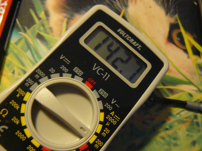

Az áramfelvételt milyen méréshatárral kell mérni?
20mA-nél kiírta, hogy "1."
200mA-nél146,7 de folyamatosan csökken.
A tranyót nemrég kiszedtem, gondolván, hogy rossz, helyette foglalatot forrasztottam be. A tranyót kipróbáltam, jó volt, ezért visszaraktam a foglalatba.
(#) kadarist válasza hackerfish hozzászólására (») Jún 26, 2010 /
Kezdd a legnagyobb méréshatárral, majd csökkentsd. Ha már értékelhető a leolvasott érték, akkor állj meg a méréshatárváltással.
És jó is a tranyó lábbekötése?
A 146 mA hatalmas. Valami nem stimmel.

Ha rámérek 16,... mA-ről indul, folyamatosan megy lefelé, ha egy kis idő után újra rámérek, megint 16,..-ról indul. (...=nem tudom olyan gyorsan leolvasni)
(#) hackerfish válasza kadarist hozzászólására (») Jún 26, 2010 /
A méréshatár most 200m
Eredmény: 156,7 és folyamatosan csökken.
Nem lehet, hogy a tápban lévő sok kondi csinálja ezt az ingadozást?

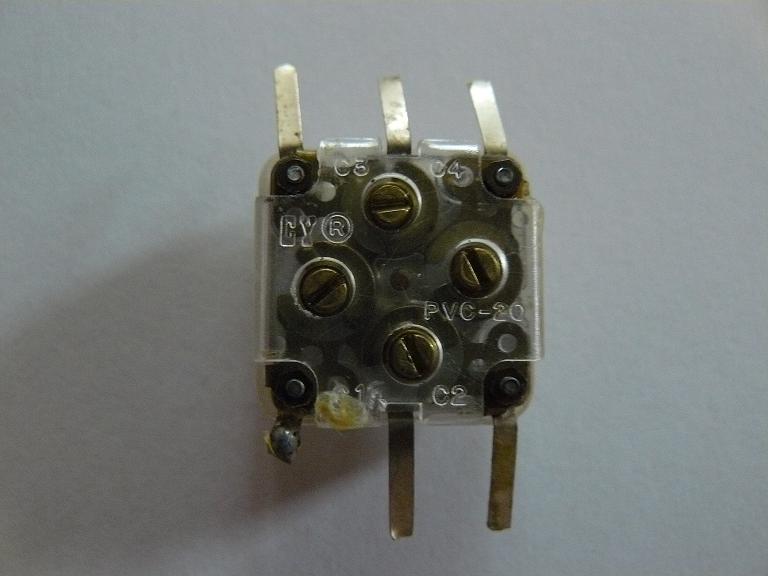

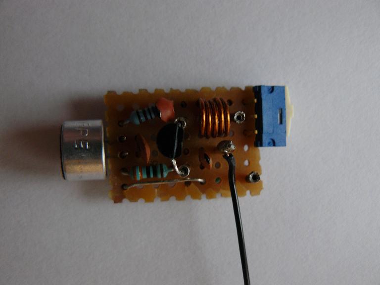

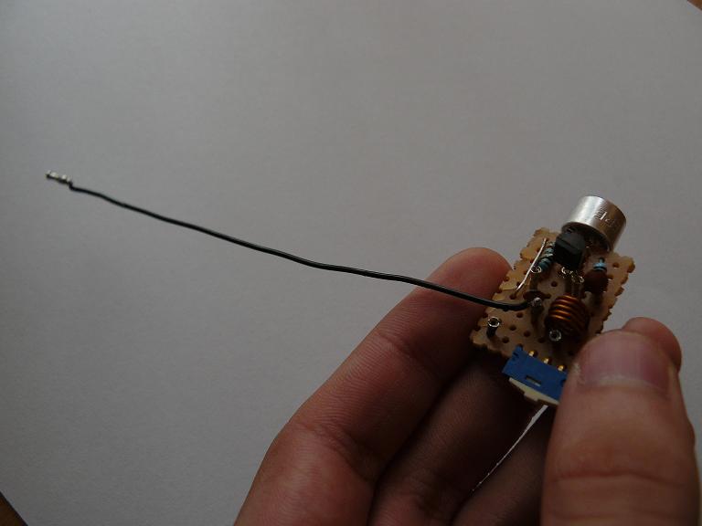

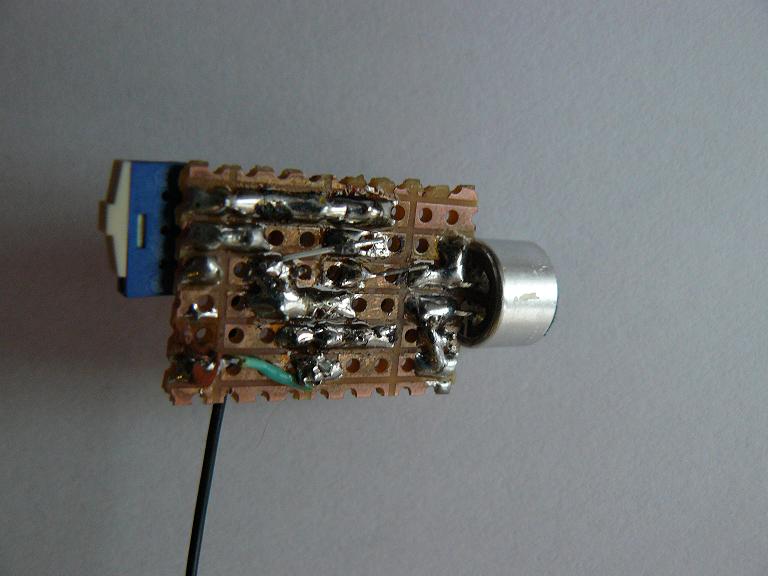

Hátha ezek a képek segítenek...

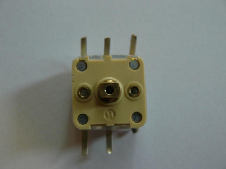

(#) hackerfish válasza hackerfish hozzászólására (») Jún 26, 2010 /
És itt van az a bizonyos forgókondi is.
A hátuljára van írva, hogy C1, C2, C3, C4, gondolom 4 kondi van benne. Valamelyik nem jó ide? (15pF helyett)

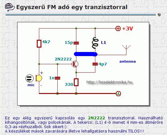

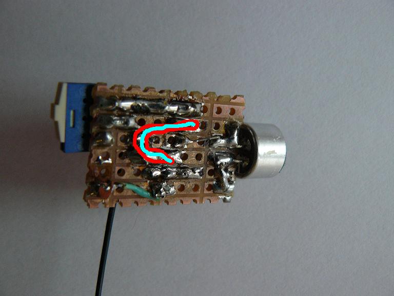

Elemről próbáltad? Bár szerintem valamit nagyon elkötöttél.
A bejelölt helyen összekötések vannak? Jó az úgy?
Az úgy szerintem jó: 15pF lába, kollektor, tekercs lába, antenna, 4,7 pF lába.
Elemről próbáltam, egy lemerült 9V-sról, de az már 2,8V alatt van, inkább átálltam a tápra.
Kb így néz ki az a rész a rajzon:
