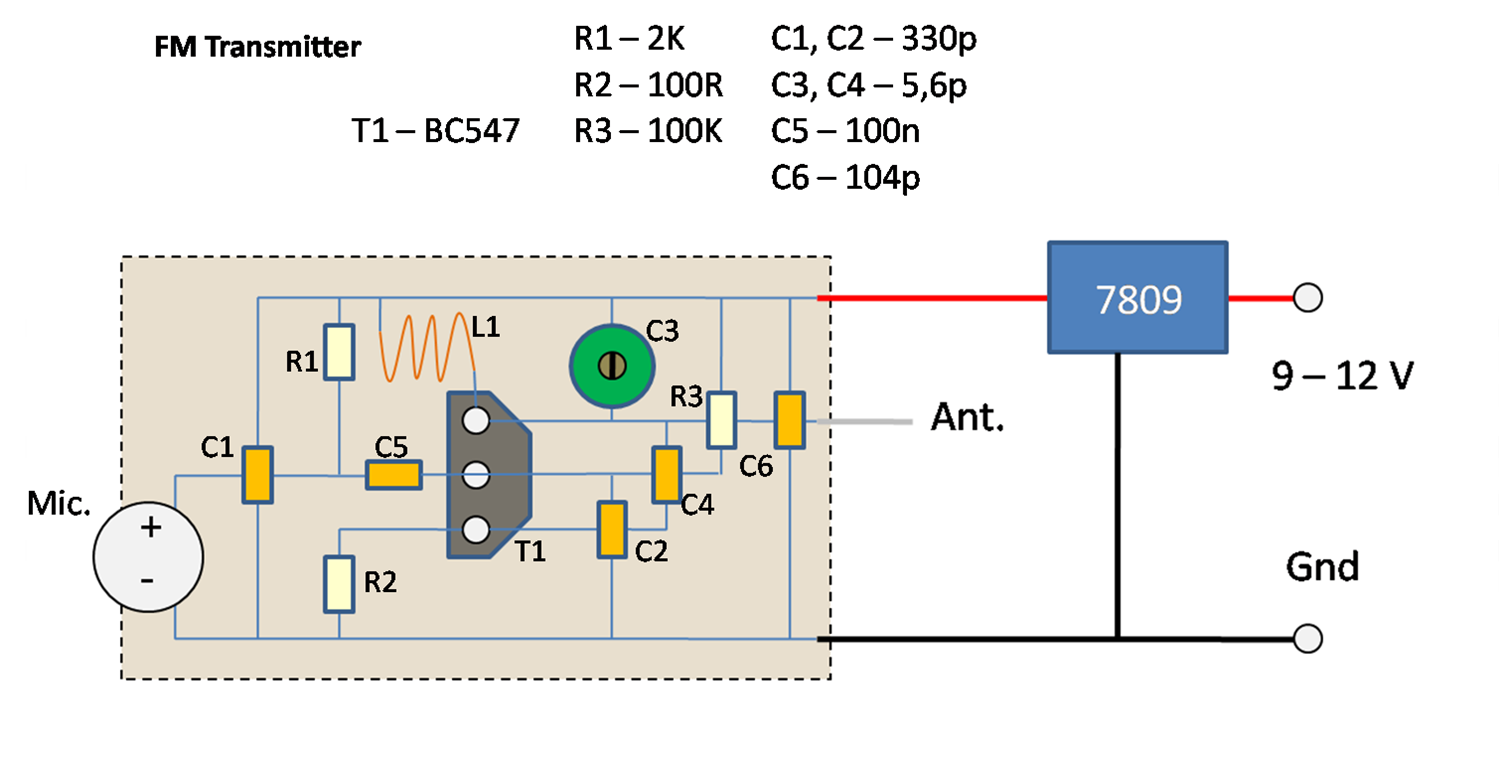

(#) kadarist válasza hackerfish hozzászólására (») Aug 13, 2010 /
Nem hiszem, hogy a tranzisztoroknak bajuk esett.
(#) hackerfish válasza kadarist hozzászólására (») Aug 13, 2010 /
Megfordítottam, de még mindig nem stimmel... A kondik stimmelnek? Mármint elko/kerámia?
Nézd át tüzetesen a nyákodat. A rajzoddal és az eredeti áramkörrel hasonlítsd össze. Ha kell mérj feszültségeket, ellenőrizd az ellenállások, kondenzátorok értékét. A tekercs szerintem nagyon kis menetszámú.
Ellenállást tudok mérni, de kapacitométerem még nincs.
A táp nem 9V, már sokat merült az elem. Megnézem az áramfelvételt. Ha változik, akkor elvileg működik a cucc nem? A méréshatár mi legyen? 20mA?
3,14mA.
(#) hackerfish válasza hackerfish hozzászólására (») Aug 13, 2010 /
Az áramfelvétel 3,11 mA és nem válozik amikor piszkálom a tekercset, vagy állítgatom a trimmert. :no:
(#) skero válasza hackerfish hozzászólására (») Aug 13, 2010 /
Kadarist már felhívta a figyelmed a tekercsre. Szerintem is kevés a menetszám. A merült elemmel meg óvatosan mert én is jártam már rosszul miatta. Ha nem látsz semmi hibát ,a helyedben megpróbálkoznék 5 - 6 menettel a tekercsben. Milyen átmérőre készült?
(#) hackerfish válasza skero hozzászólására (») Aug 13, 2010 /
Oké, kipróbálok egy másik tekercset. Ez kb 5 mm átmérőjű, a drót átmérője fél miliméter, 3 menet. Veszek másik elemet is.
Nagyon sok energiát és időt fordítottál erre az adóra. Már egy párat készítettem én is lehet ,hogy szerencsém volt de mind működött. Miért nem próbálkozol egy 3 tranzisztorossal? Olyannal ahol az antenna nem a rezgőkör része és már többen sikerrel utánépítették. Amúgy azt a 3 menetet a tekercsnek honnan láttad. Nekem több hasonló adó rajza van de általában 5-6menet szokott lenni. Azért biztosra nem mondom ,hogy (csak) az a hiba de ez fura.

(#) gaben62 válasza hackerfish hozzászólására (») Aug 14, 2010 /
Egy rf.rezgőköri tekercs rezonanciafrekvenciája, nem csak menetszámtól függ, hanem a vele párhuzamosan kapcsolt C tag, értékétől,kapacitásától is.
Valamint kismértékben változik, a rezonanciafrekvencia a tekercs átmérőjének, növelése vagy csőkenése esetén is.
Táp.stab. Ic.nek bátran tehetsz 78L05-öt, így menni fog, 7V-ra lemerült 9V-os elemről is.
Gond nélkül, nem fog elhangolódni nagyon.
Fogyasztást nem növeli meg a stab.Ic.

(#) hackerfish válasza kadarist hozzászólására (») Aug 16, 2010 /
A tekercset kicseréltem. Megpróbálkoztam egy új elemmel, stab IC nélkül, de az egyik tranyó melegszik, valószínűleg tönkrement, holnap azt is cserélem.

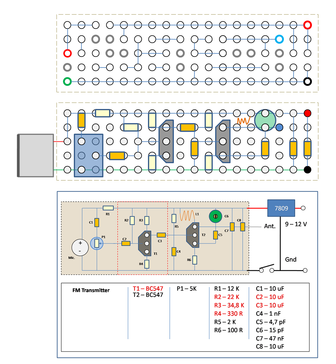

(#) mrex válasza hackerfish hozzászólására (») Aug 17, 2010 /
Namost lehet én látom rosszul de T2 kollektorának nem kéne kapcsolódnia L2-C9 csatlakozási pontjába?Mert igy az antenna meghajtó fokozat mintha nem is kapna vezérlést?
(#) kadarist válasza mrex hozzászólására (») Aug 17, 2010 /
Az L1 és L2 induktív csatolásban vannak egymással, és így kap vezérlést a végfok.
