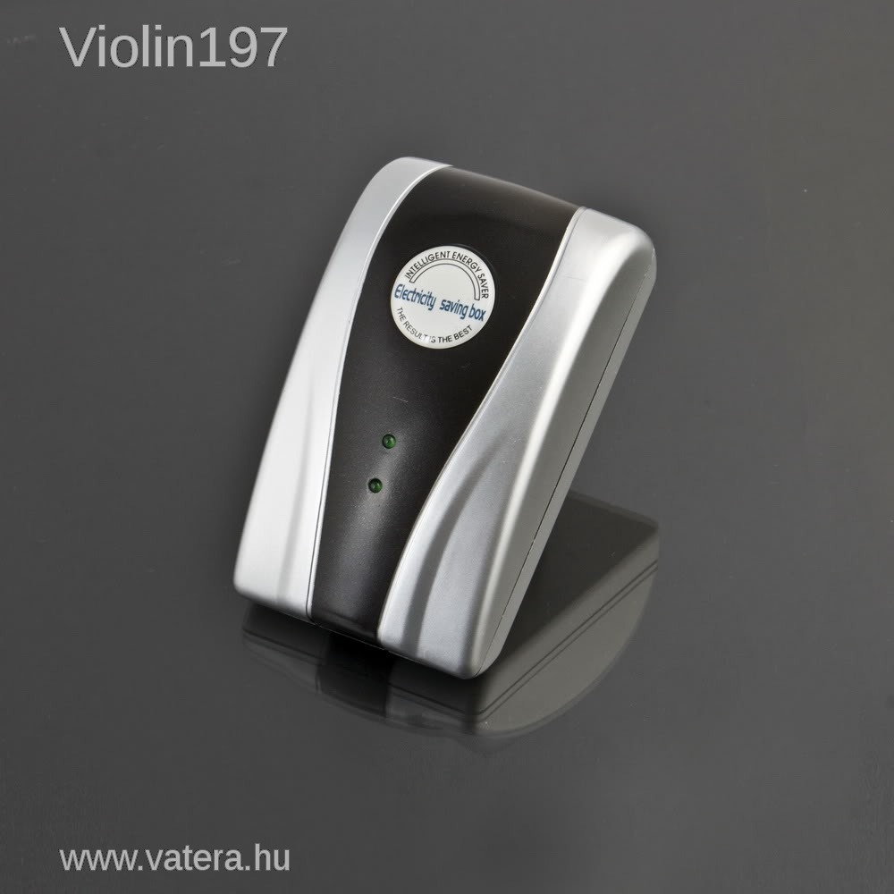

(#) ötfelezős válasza agostonl hozzászólására (») Jún 15, 2012 /
Ezek nem voltak 100%-os válaszok. Pár százalék megtakarítást ugyanis jelent ez a megoldás. Ugyanis nem elektrotechnikai mantrákat kell zsolozmázni halkan, hanem felrajzolni egy vektorábrát. Mindjárt kiderül, hogy...
(#) didyman válasza ötfelezős hozzászólására (») Jún 15, 2012 /
...Hogy? Fejezd be, vezesd le.
(#) pucuka válasza ötfelezős hozzászólására (») Jún 15, 2012 /
„Pár százalék megtakarítást ugyanis jelent ez a megoldás.”
Én is kíváncsi lennék, mégis hogy. Valóban, fel kell rajzolni a vektorábrát. És jó lenne tudni, hogy szerinted mi derül ki belőle.

Lakossági szinten ne várjon senki sem csodát ezektől a "varázskészülékektől". Mint azt már más írta, többféle fogyasztó létezik:
-Wattos (izzó általában). Itt a feszültség és az áram fázisban van. Nem keletkezik meddő teljesítmény.
-Induktív jellegű fogyasztó (motorikus[szivattyú, hűtő, mosógép], elektronikus készülék, klasszikus fénycsöves lámpatestek). Ezek jellegtől és terheléstől függően meddő teljesítménnyel rendelkeznek. Több (igényesebb) készülékben már megtalálható az egyedi kompenzálás. Tehát külön kompenzálás nem szükséges.
-Kapacitív jellegű fogyasztók (túlkompenzálás, kábelek).
Az áramszolgáltató mind az induktív, mind a kapacitív meddőt "rosszul" viseli. Azonban ezt csak ipari fogyasztóknál bünteti. Azonban a vezetékeken ettől függetlenül ez a teljesítmény megjelenik.
Kompenzálás lehet:
-egyedi (pl:klasszikus fénycsöves lámpatest ~4,2mfd kondenzátora)
-csoportos
A: (a várható meddő teljesítmény alapján fix értékű)
B: (kondenzátorok+szabályozó automatika)
A háztartásban az eladók által mondottal ellentétben nem lehet 35%-os megtakarítást elérni. Még 10-et sem.
Csak elég abba belegondolni, hogy sok készülékben adott az egyedi kompenzálás, valamint egy "power saver" az ő kondenzátorával vagy alul vagy túlkompenzál. A meddő teljesítmény méréséhez nem elegendő a feszültség figyelése, mérni kell az áramot is (KVAr), akárcsak a wattos és látszólagos teljesítmény mérésénél.
A kapcsolóüzemű tápokban is van kis kompenzálás (nem mindben persze), azonban ez nem tévesztendő össze az egyenirányító utáni kondenzátorral, mely a dugaljba való csatlakozáskor a kis csattanó hangot adja (kondenzátor töltődik [gyorsan mert spórolnak egyes alkatrészekkel]).
Meddőkompenzálásról
Gyakorlatban inkább érdemes a nem szükséges fogyasztók áramtalanításáról gondoskodni (akár készenléti üzemben is) és energiatakarékosabb készülékeket vásárolni.

Ráadásul, ha nincs induktív fogyasztó a hálózatba kötve, akkor a kondenzátor még ronthat is a helyzeten, megnövelheti évi pár Ft-tal a villanyszámlát
(#) didyman válasza mate_x hozzászólására (») Jún 15, 2012 /
És hogyan?
(#) Action2K válasza didyman hozzászólására (») Jún 15, 2012 /
A belső ellenállásából adódóan fogyasztóként viselkedik.

Azt írja, hogy amennyiben nincs jelen induktív fogyasztó a hálózatban, akkor fogja a számlát terhelni. Na de a soros (és párhuzamos, ha van) ellenállás az jelen lesz attól függetlenül is, hogy a fázisszög kompenzált, vagy sem. Ha a fázorábrán van valós összetevő is, az kompenzálás után szépen ráül az X tengelyre, a villanyóra éppúgy fogja számolni, mint kompenzálatlanul.
(#) mate_x válasza didyman hozzászólására (») Jún 16, 2012 /
Ha ideális is a kondenzátor, de a vezetékeknek van egy nagyon kicsi ellenállása, akkor ezeken feszültség fog esni, és P=U2/R alapján fogyasztani fog, de csak nagyon keveset. Ha van bent induktivitás is, akkor az a kondenzátor "ellen küzd" és szerencsés esetben az eredő impedancia 0 lesz és nem fog folyni áram, ami miatt nem eshet feszültség a vezetékeken.
(#) mate_x válasza mate_x hozzászólására (») Jún 16, 2012 /
Hülye vagyok, nem az impedancia lesz 0, hanem a fázisszög. Így kisebb lesz a vezetékek melegedése(ami gyakorlatilag nagyon kevés), ezért is átverés ez az eszköz.

No és ne feledkezzünk el az eszközbe épített legalább 1 darab LED és az előtét ellenállásáról sem, ami 20mA áramfelvételével: 230V*0.02A=4,6W És ez ohmikus, ezt nem kompenzálja ki semmilyen kondenzátor sem.
Az a baj, hogy a vatera emberei is balfékek. Nem értenek az elektronikához. Egyszer már bejelentettem ezeket a bizéket szabálytalan, várárlót megtévesztő árunak. Bejelentésemet indokoltam is. Cs..sztek intézkedni. A következő lépésem a fogyasztóvédelem lesz. Nem másért, csak elvből teszem.
(#) mate_x válasza Action2K hozzászólására (») Jún 16, 2012 /
Még nem láttam ilyet élőben, de ha LED is van benne, akkor már totál rossz Jó lenne, ha betiltanák már ezeket.
(#) Action2K válasza mate_x hozzászólására (») Jún 16, 2012 /
Ezeken például kettő is van.

Összedobtam szimulátorban. A 230V 50Hz-es 0°-os hálózatot 500W körül, ohmikusan terheltem. Jó kis fogyasztása lett a kütyünek.
(#) vilmosd válasza Action2K hozzászólására (») Jún 17, 2012 /
Akkor ez most kinek takarit meg energiat?
(#) didyman válasza Action2K hozzászólására (») Jún 17, 2012 /
A 6µF-os kondi mintegy 530Ohm reaktanciával bír, nem meglepő a majdnem fél amperes áram rajta. De ez meddő "fogyasztás" lesz!
