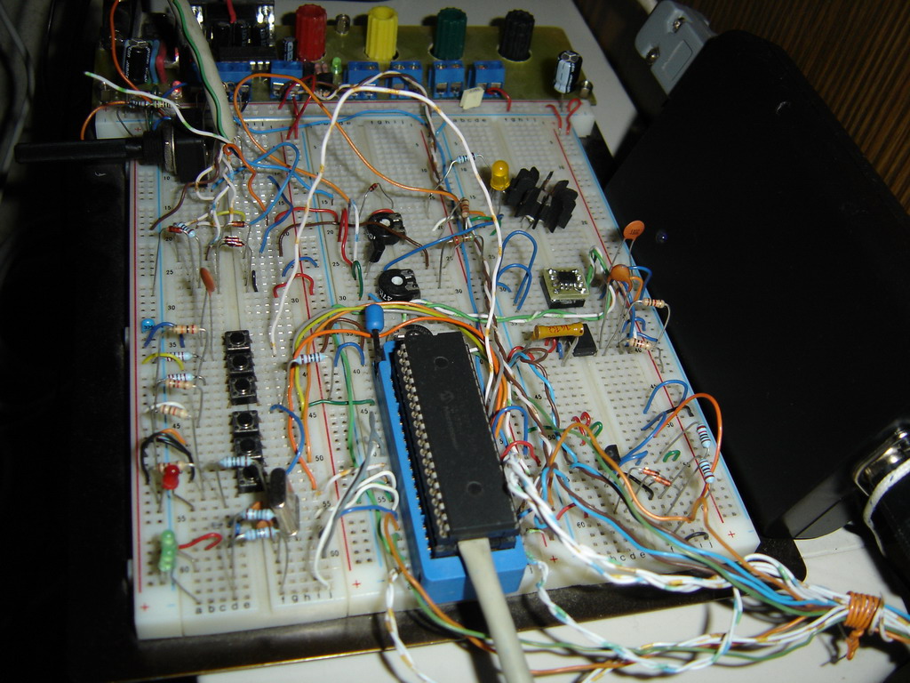

(#) Tomee válasza dpeti hozzászólására (») Dec 18, 2006 /
Minek?
kb így szokott kinézni a panelom. (Ez a kép régebben készült.)
Van amikor ful tele van és sok hoszzú ér fut egymás mellett az egyik ic-től a másikig. Általában szeretek "csatornákat" kialakítani és abban vezetem az ereket.
Egyet értek MaSTeRFoXX-al!:yes:
(#) dpeti válasza Tomee hozzászólására (») Dec 18, 2006 /
Ok... én lehet ott rontottam el, hogy szalag kábel vezetékeket használtam, azokban nagyon vékony és gyenge az erezés... szerzek utpt és megprob azzal. Thx!

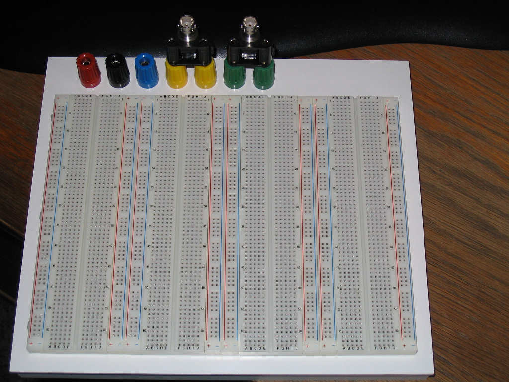

(#) hbal hozzászólása Dec 20, 2006 /
Egy ötlet: érdemes a műszercsatlakozókat 19mm-re tenni egymástól, mert kapható banán>>BNC átalakító, ami megkönnyíti a szkóp, frekimérő, függvénygenerátor (vagy bármi ami bnc-vel csatlakozik) csatlakozatását.
Lehet BNC>>banán átalakítót csinálni kábelre is, de ez szerintem elegánsabb.
