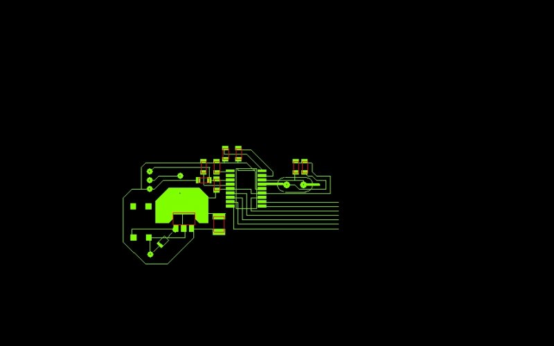

Koszi ! Itt a kezdetleges nyakrajz.Nem tudnad/tudnatok atnezni nekem hogy rendben-e van?A ledek es az ellenalasok azok a fuggoleges nyakon lesznek. Koszonom;Szia !
