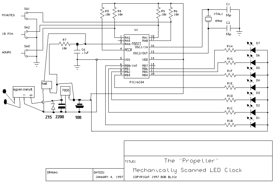

(#) WaRL0 válasza janocsi hozzászólására (») Szept 1, 2009 /
Valahogy igy gondoltad?Persze a kondik lemaradtak.
(#) janocsi válasza WaRL0 hozzászólására (») Szept 1, 2009 /
Szia WaRL0!
Igy gondoltam, csak a Hall IC-nél van egy kis elkötés. Úgy kellene, bekötni, hogy a tápfesz bemenete az egyik a +5V, a másik a GND legyen. A többi az jól van bekötve.
- Ha egy ilyen Hall IC- kitermelsz, jól vizsgáld meg a bekötését is a nyákon, (az elhelyezését a mágneshez viszonyítva is), aztán már nem lehet semmi gond vele. Szia.
Alakul!
A 10k is az +5V-on kell legyen! (Fehúzó ellenállás). A Hall out az közvetlen a PIC RA4-es lábára megy! Szia.
Igy gondoltad?
Szia WaRL0 !
Már majdnem jó!
Annyi most a gond, hogy az RA4-en kellett volna hagyni az R7 végét, a 0.1 mikrót is, és úgy odakötni a Hall outot. Az R7 másik vége van a +5V-on. Szia.
Szoval igy?
Szia WaRL0 !
Elnézésed kérem, most tudtam újra átnézni a rajzodat. Igen, így már jó lesz.
- Ha a PIC-re közvetlenül kötöd rá a LED-eket, ráadásul a puffer tápról járatva, lehet hogy felmerülhet a PIC túlterhelése. Én egy-egy lelválasztó tranyót közé tennék ugyanúgy, ahogyan itt a topikban a propeller kapcsolási rajzaiban is láthatod.

A PIC-re 7drb 3.2V 20mA smd led fog kapcsolodni 91Ohm-os ellenallason keresztul.Ennyit kibir a pic?? . Nem nagyon szeretnek tranyokat mert igy is eleg nehez nekem megtervezni a NYAK-ot smd-ben
Szia WaRL0 !
Már csak egy rövidke válasz: akkor viszont ezeket a LED-eket is az 5V-os stabról járasd, és hűteni a 7805-öst. Úgy nem lesz semmi probléma. Szia.
Szia WaRLO!
Ítt a javított rajz, most a soros LED ellenállásai már lehetnek 220 Ohm -osak is. Szia.
