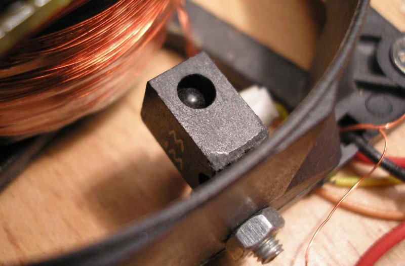

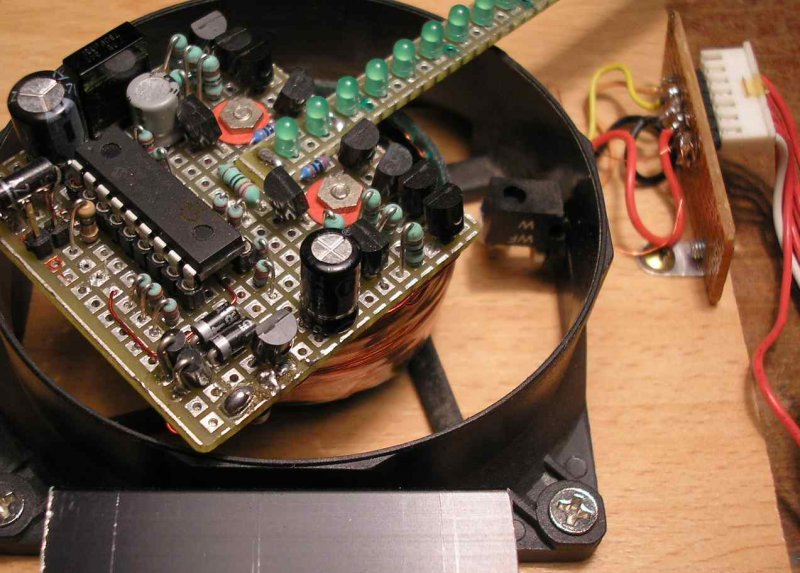

(#) robing16 válasza Hp41C hozzászólására (») Nov 6, 2009 /
Érdekes, hisz a Youtube videón gondolok a CSAK SMD alkatrészekből épített Propeller Clock panelon is használta az építő, HDD motorral! Elképzelhető lenne az, hogy ha te az Optocsatolót közel teszed a tengelyhez, halkabb lesz?!
És igen, én pont azon gondolkodtam, hogy a ventillátor házat megfúrom egy ponton, és behelyezem a LED-et! Az a baj, hogy a jelenlegi helyen, a fototranzisztor beleütközne a házba, úgyhogy valami maszek megoldást kell kitalálni!
A BP103-nak nincs valami fény-hullámhossz kikötése?!

(#) janocsi válasza robing16 hozzászólására (») Nov 6, 2009 /
Szia Robing16!
Ezzel az optikai indexel már igen sokféle elképzelés megoldását találnád itt a topikban is, ha visszaolvasnál egy darabig. Nem csak az a lényeges hogy milyen frekvencia-tartományban működik, hanem inkább a stabil működése a fontos. Ne legyen olyan érzékeny külső fényhatásokra, és lehetőleg kis helyen elférjen. Első órámban így lett elhelyezve a ventillátor házban egy optikai kapu, kettévágva a vezérlés megvalósítására. Íme:

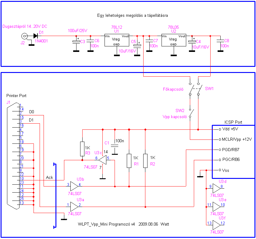

(#) patexati válasza mrbini hozzászólására (») Nov 6, 2009 /
Mi a baj milyen égetőt hasznélsz,más PIC-et éget vagy más hexet,milyen programmal akarod égetni! Ebben watt a mester!Bővebben: Link
Sajnos ez az égető nem kapcsolja automatikusan a tápokat de működik csak olvass el mindent többször és figyelmesen! A PIC helytelen bekötése itt főleg végzetes mert a táp adíg van rajt még le nem kapcsolod Klónokkal nem igen megy tönkre ha fordítva van belerakva ez meg saját tapasztalat mert fel sem ismeri. Melyik hexet akarod égetni és mibe az sem mindegy tedd fel megnézzük nem e hibás!
(#) janocsi válasza mrbini hozzászólására (») Nov 6, 2009 /
Ilyen égetővel még nem próbálkoztam beégetni, inkább egy (JDM)-el is próbáld majd meg ha nem megy.
