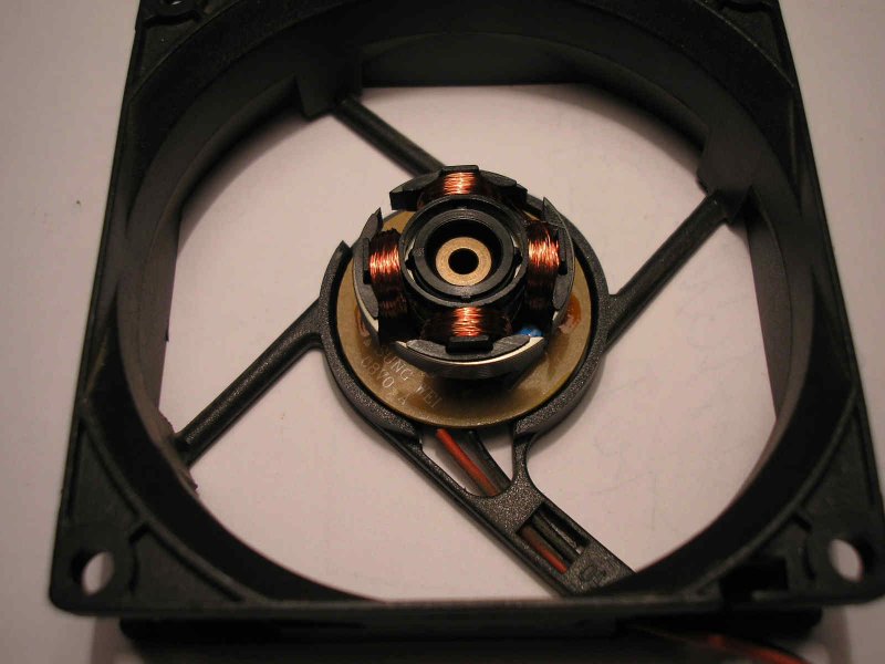

kb ennek az órának az állórésze mennyire melegszik?
(#) kly válasza bazsamasza hozzászólására (») Jan 23, 2011 /
szia
Melyik órának?
(#) bazsamasza válasza kly hozzászólására (») Jan 23, 2011 /
Propeller-es órának.
(#) vicsys válasza kly hozzászólására (») Jan 23, 2011 /
Gondolom a régi fajtára gondol...
Nos, nálam semennyire nem melegszik fel.

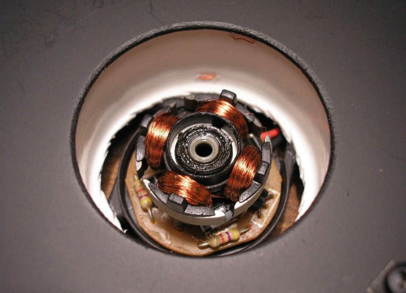

(#) patexati válasza vicsys hozzászólására (») Jan 23, 2011 /
Ha a tekercs nem is melegszik a PC motor tengelye biztos melegszik kicsit de ez elkerülhetetlen.. Ezért kell mindenkinek a kitöltést beállítani a legoptimálisabbra..
(#) janocsi válasza patexati hozzászólására (») Jan 23, 2011 /
Találtam olyam PC ventillátort is, amelynek a tengelye alig, vagy egyáltalán nem is melegszik a forgótrafó folyamatos működésének hatására sem. A képen a Venti_1 a kevésbé melegedős típus, mig a Venti_2/Venti_3, nagyobb átviteli áramoknál már jelentősen melegszik a tekercsek vasmagjával együtt. Ez 400-450mA alatt még nem annyira számottevő, de nagyobb áramoknál már káros is lehet. (Egy esetben 12V/0.7A átvitt teljesítmény esetében a szóban forgó ventillátor tengelye kilazult a keletkezett hő hatására.)

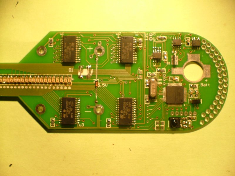

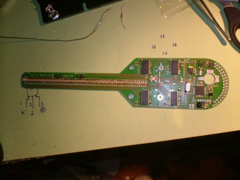

(#) pittyu2 válasza kly hozzászólására (») Jan 23, 2011 /
Szia. Majdnem kész a panel , csak van három 1 k ellenállás ami a te képeden fel van jelölve, de a beültetésen (még) nincs felrakva. Azokat be kell rakni ugye?

(#) kly válasza pittyu2 hozzászólására (») Jan 23, 2011 /
Oké , megvan. Azok a külső ledek áramkorlátozói ,be kell rakni őket!

Még nem programoztam, arra még gyúrok kicsit ( fo..ok )
HEX ben gondolom a legújabbat kellene beégetni ?Kondi helyett GP198 vagy V10 GA elemet tennék be. A fesz: 1.58 V . Akkor nem kell külön tölteni ( a három diódára gondolok )
Ha veszem a bátorságot és tápot adok a panelnak , mennyi mA lehet a max felvétel ?
HEX menet bele persze amit felnt van. 150-200 mA nél többet nem nagyon vehet fel ha nem égnek a ledek. ha egy távirányítóval (nem feltétlen az övével) rávilágítasz a fototranyóra akkor látnod kel a ledeket összevissza villogni.
pl. a hangerőt nyomd mert azt folyamatosan kiadja.Ilyenkor már 1A fölé is mehet az áram! Ha megszünteted a jelet kb 3 mp múlva visszaáll stadby ba. és a szélsők lassan felváltva villognak míg újra nem kap jelet.
1,58V kevés az rtc-nek szerintem de kipróbálhatod, maximum elfelejti az időt de baja nem lesz tőle.
keress rövidzárakat mielőtt bekapcsolod, szánj rá fél órát és csipogj , kár lenne most kinyírni !
programozásnál is kétszer nézd meg hol a MCLR nehogy fordítva legyen. Neked nem kell beraknod a bootloadert egyből mehet bele a nagy HEX.

Segítséget szeretnék kérni. Megépítettem a cikkben szereplő propelleres órát. Mitől van az, hogy a szekunder feszültségem nem akar 2V fölé emelkedni? A menetszámok stimmelnek, szerintem mindent úgy csináltam ahogy le volt írva.
Előre is köszi.
(#) Hp41C válasza placika hozzászólására (») Jan 24, 2011 /
A Zener van fordítva, azaz nyitóirányban beültetve... Kondenzátorral, zener nélkül ne mérj, a szekunder feszültség 50V fölé is felmehet...

(#) pittyu2 válasza kly hozzászólására (») Jan 24, 2011 /
Kedves fórumtársak :MŰködik!! Működik a kar Villognak a LED ek ahogy kly mester útmutatásai alapján beégettem a programot. Nagyon örülök .Kár hogy idő hiányában lemaradtam az alap elkészítésével. De azt nem akarom "gagyira" csinálni. Minden elismerésem és hálám kly mesternek nagy munkát végzett. Így már nem nehéz megcsinálni egy ilyen gondosan megtervezett, profi módon elkészített és kiválóan publikált projektet.
