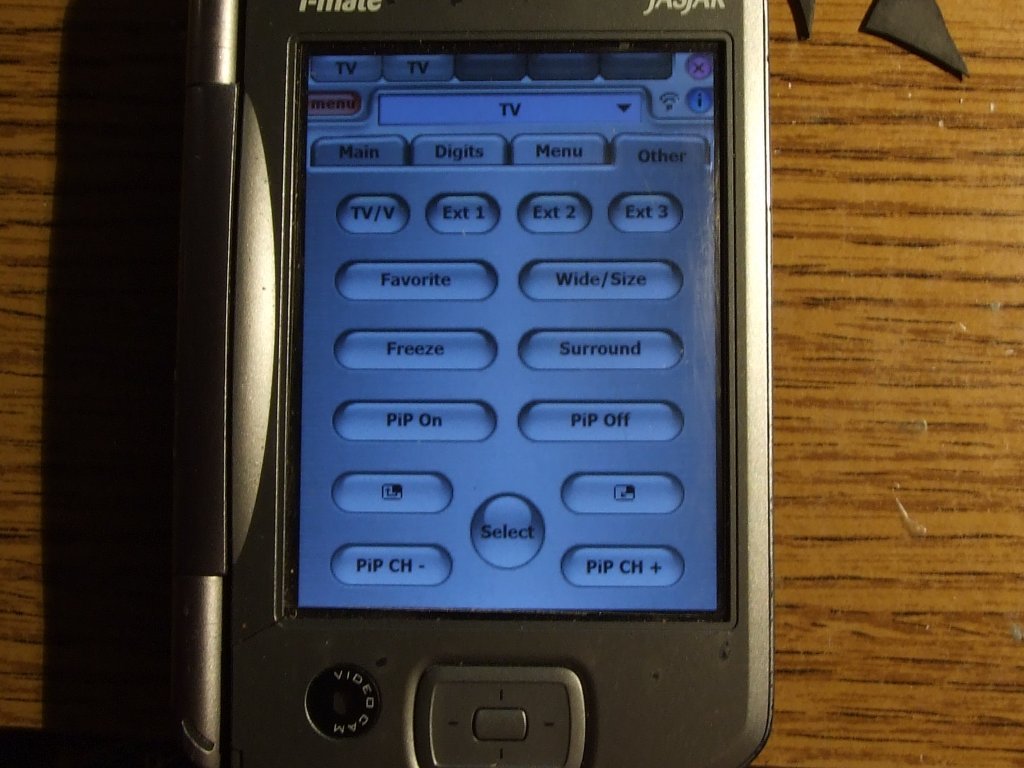

(#) KKobra válasza Szammer hozzászólására (») Aug 3, 2012 /
szia
Kicsit el molyoltam a távszi ráhangolásával a rotorra
.URC 22B. Nem épített. Most már szépen be tudom állítani az órát és a kijelzést. Vannak funkciók amiket még nem sikerült előcsalni.
A napokban kezembe akadt a régi PDA-m és arra telepítve van egy távirányító program ami tanítható arra gondoltam
hogy megtanítanám vele a 3 lapos épített távirányító kódjait Csak még nem tudom hogyan lehetne.
(#) Szammer válasza KKobra hozzászólására (») Aug 4, 2012 /
Hogyan tanítható?
Be kell neki mutatni egy másik kiadott kódját, vagy esetleg, be is gépelhető a kiadandó kód?
Ha beírható, akkor, akkor nincs gond, ha be kell mutatni a mintát, nehezebb, mert kölcsön kellene kérni egy épített távszit a közeledben, vagy lehet, hogy hyper terminálból is kiadható a kód, egy infra LED-el, csak a beállítási paramétereket nem tudom.

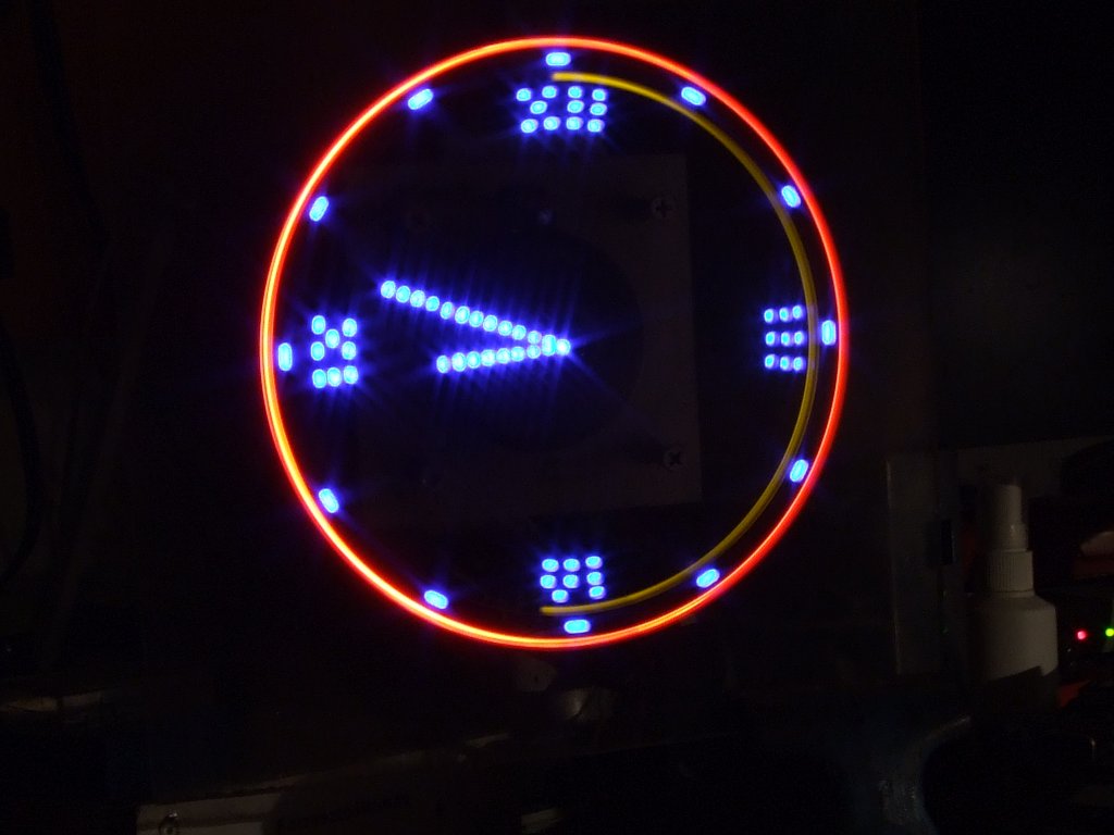

(#) GPeti1977 hozzászólása Aug 4, 2012 /
Itt a sajátom:
http://www.youtube.com/watch?v=JmYzwf_8JVA
Természetesen nem villódzik csak így látszik a felvétel.
(#) KKobra válasza Szammer hozzászólására (») Aug 5, 2012 /
szia
Régen úgy tanítottam hogy bemutattam neki a kódot.
Halványan emlékszem mintha lehetett volna be gépelni is de nem vagyok biztos benn meg kell keresnem a leírást.

(#) GPeti1977 válasza GPeti1977 hozzászólására (») Aug 10, 2012 /
Van két nagy előnye az órámnak:
4.194304MHz kristályról megy így nagyon pontos, a timer modulnak nem kell kezdőértéket adni.
Nem assemblerben íródott hanem bascom avr-ben így könnyen érthető a program, a bascom ekkora kódméretig ingyenesen letölthető.
Itt is van:
