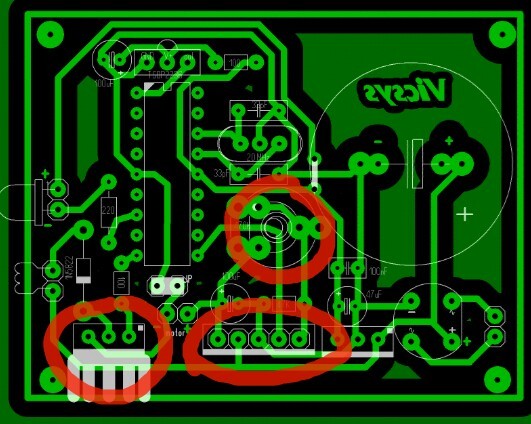

(#) Bogatesz hozzászólása Feb 9, 2013 /
Az alsó két alkatrész amit jelöltem, micsoda? Nem tudok rajönni :/ köszi
(#) Hp41C válasza Bogatesz hozzászólására (») Feb 9, 2013 /
A bal alsó, 3 lábú 7805. A jobb alsó, 5 lábú az LM2941
(#) Bogatesz válasza Hp41C hozzászólására (») Feb 9, 2013 /
