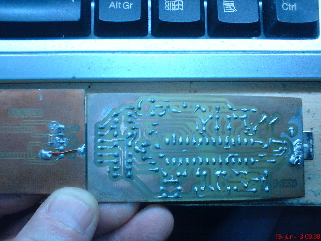

(#) Hp41C válasza tibapu hozzászólására (») Jún 18, 2013 /
Nem jó helyen változtattál a programban. A programban csinált változtatás csak akkor jutna érvényre, ha az RTC "felejtene". Nem kellett volna programozni sem, hanem a LightLimit- infra paranccsal leállítani 0x33 -ra.
A zárt jumper inkább a TSOP -ra vagy a PICKit2 -re lehetett hatással. Vizsgáld meg a PICKit2 -t a Tools / Troubleshoot menüvel: Vpp beállítást mérd voltvérővel is.
Ha csak annyi volt a baj, hogy nem volt elég magas a Vpp a programozás alatt, akkor vedd le a jumpert, csatlakoztasd a PICKit2 -t, törlés (Erase), csatlakoztasd le a PICKIt2 -t, kilépés a programból. A PICKit2 program elindítása, csatlakoztatás, kiolvasás (Read) vagy töröltség ellenőrzés (Blank check). Ha ekkor sem "üres" a kontroller, akkor fontolható a cseréje.

(#) Hp41C válasza tibapu hozzászólására (») Jún 19, 2013 /
Sokkal biztonságosabb lesz a programozód, ha
- a 18F2550 alá, a Vss és a Vdd lábak közé 100nF kerámia kondenzátort (SMD1206),
- a Q1, Q4, Q6 Gate és Source kivezetése közé 100k ellenállást (SMD1206),
- a 18F2550 25. lába és a Vdd közé 100k ellenállást (SMD1206) teszel.

(#) tibapu válasza Hp41C hozzászólására (») Jún 20, 2013 /
Köszönöm.Az átalakitást elvégezve a programozó úgy működik ahogy kell.Minden úgy történt ahogy leírtad.Felismerés,törlés,ujraindít,programoz,örül.Nagyon profi.Közben elkészült az első 16F886-os propellerem és ebbe is a KP-2012 P3C-t épitettem be más nemlévén.Szerintem akik ezután építenek ők is csak ezt tudják majd haszhálni.Ugyhogy fontos lenne használhatóvá tenni.

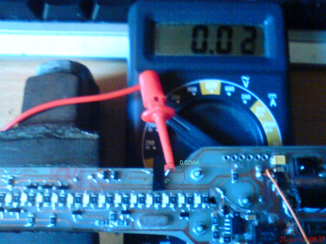

(#) Hp41C válasza tibapu hozzászólására (») Jún 20, 2013 /
Labortáptól +5V - KP-2012 P3C - feszültségmérő leágazás - 2k ellenállás - labortáp föld.
Mérd meg a fototranzisztor letakart és megvilágított állapota mellett a 2k ellenállásra jutó feszültséget.

(#) tibapu válasza Hp41C hozzászólására (») Jún 21, 2013 /
Remélem jó helyen mérek ezért dokumentálom hogy látsszon.Csak világosnál nem megvilágítva 0,56Volt.Letakarva szigszalaggal pedig 0,02Volt.Sajnos a 2K-os ellenállás helyett 2,2K-os lett beépítve.A HEStore-ban csak 1,8K-os vagy2,2K-osvan ebben a méretben.Hanyatt fordítva az ellenállásnál pedig0,01Volt.

(#) Hp41C válasza tibapu hozzászólására (») Jún 21, 2013 /
A méréseid szerint sötétben 547k, világosban 17,44k a fototranzisztor ellenállása. Úgy tűnik ide nem lesz jó, mivel az osztó ellenállása 500k .. 1M kellene legyen. Alacson megvilágítás esetén a forrásimpedancia túl nagy lesz - és még a rotor egy légmagos transzformátor közelében működik. Más típust kellene nézni, alacsonyabb ellenállás értékekkel.
