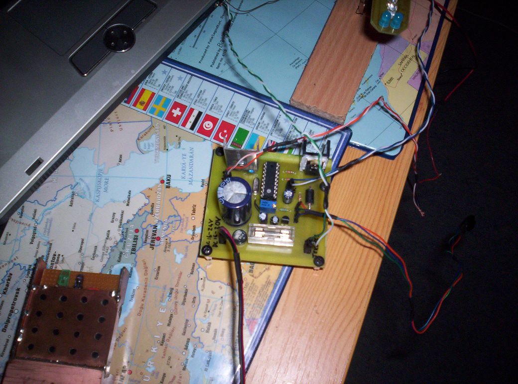

ma építettem 1 teljesen új bázist/új nyák,új alkatrészek/de a probléma annyiban változatlan,hogy továbbra sem reagál a távirányító.A kamerával nézva ad jelet az biztos.Átnéztem a tívirányítót,de nem találtam hibát/már korábban működött elvileg mennie kéne most is/ Ja és még egy dolog.Ha nem kötöm be a tekercset a bázisba akkor a kimeneten megjelenik szépen 12V,de amint bekötöm 0.1V-ot mérek,pedig már nem ér össze a két rézdrót... At elektrocsib-es rajz a zener-en kívül máshol nem hibás? üdv!

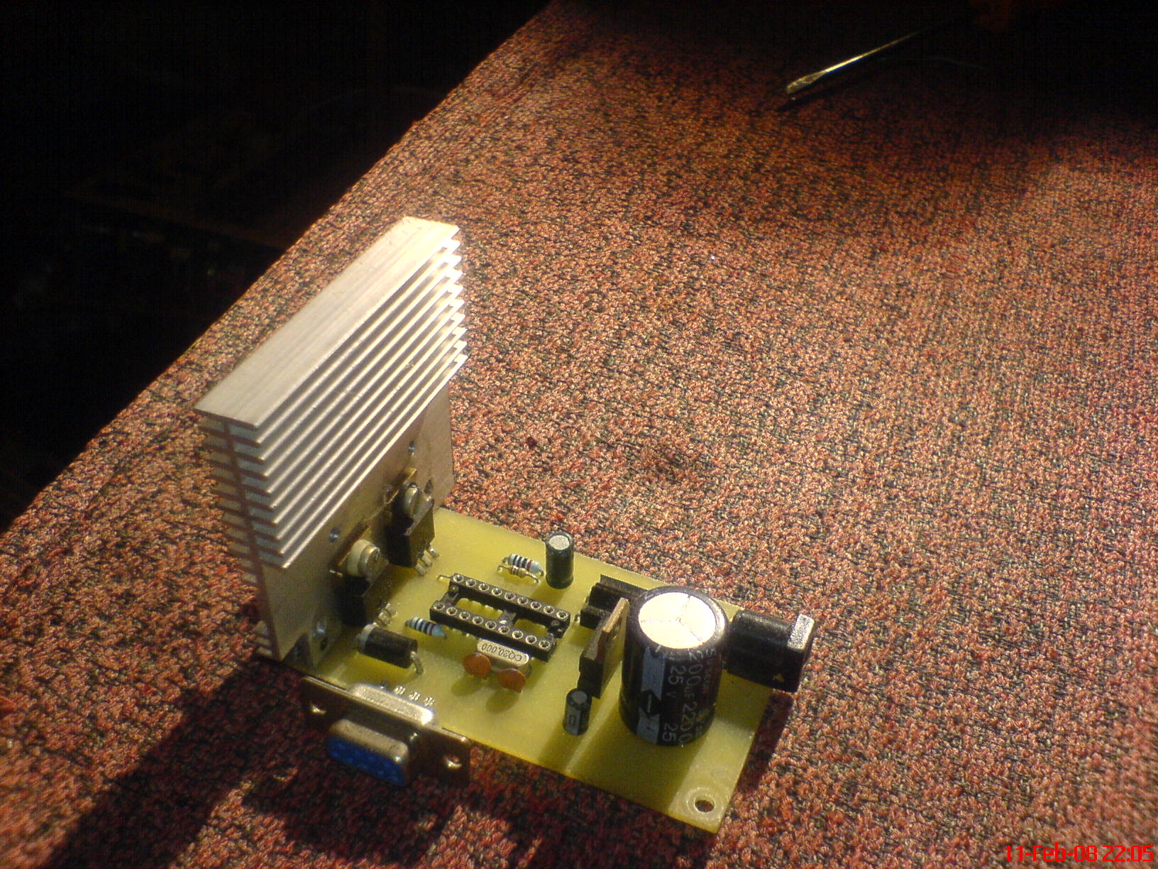

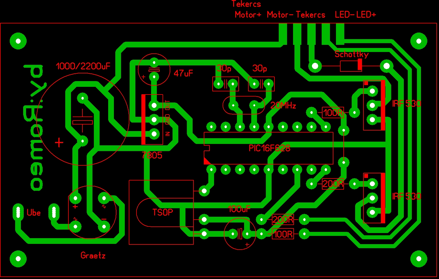

Ha esetleg valaki most kezd az építésbe, vagy csak szeretne egy biztosan működő panelt...
Felteszem az általam megépített óra bázis rajzát, illetve egy képet a megépített áramkörről. A kimeneti csatlakozás egy SUB-9-es csatlakozón történik. A panelon egymás mellett olvasható, hogy hova mit kell kötni!!! (a megépített panelon volt egy tervezési hiba, a nyákrajzon ez már javítva van!!!)
Megvan a hiba!!!!
Amíg összeért a 2 vezeték,addig szegény pic is megkapta a 12V-ot. Tehát kivettem propból a pic-et,átprogizás,bázisba be és távirányító működik ![]() ![]() most megpróbálom ujraprogizni a rossz pic-et...bár sztem annak már annyi...mind a lényeg h. ez a hiba is elhárult ![]() Kedden irány a chipcad ![]()

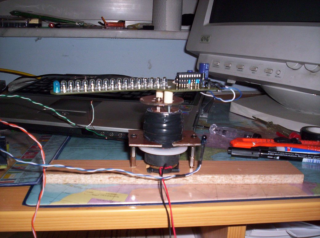

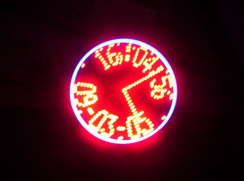

vegre en is elkeszultem a propeller clockkal szerencsere elsore indult minden gond nelkul.Igaz a felfuggesztesen meg nagyon sokat kell modositani de kivancsi voltam hogy mukodik-e.Itt van nehany kep rola. Egy kerdes: Miert van az hogy bizonyos idokozonkent megjelenik egy felirat? hogy lehet kikapcsolni?
Klassz lett... Miért van dupla tokban a proci?
koszi
hat tanultam az elso verziobol ami azert nem sikerult mert letort nehany laba a picnek
Még egy sikeres utánépítő!!! Gratulálok!
Na most tony994 és robbbb el lesznek keseredve!!! De szerintem inkább ez hajtsa őket!! Hajrá fiúk! ![]()
Köszi
de a felirattal mit lehet csinalni? vagy hogy lehet modositani?
Csinálj egy fényképet róla, mert el sem tudom képzelni milyen feliratról beszélsz...???
itt van mar amennyi latszik belole valami olyasmi hogy ezt a verziot xy keszitette es xy programozta.
es veletlenszeruen elojon es addig nem reagal semmire. Illetve a fet nagyon melegszik mukodeskozben bar nincs nagy bordaja.
A felirat automatikusan elindul, vagy csak ha nyomogatod a gombokat? Egyik haverom távirányítójával legalább is azt produkálja:ha megynyomja a gombot, akkor lejátsza a szöveget, ha végzett visszatér az óra megjelenítéséhez, majd minden egész percbe újrakezdi...
Erre tippelek, keresd meg azt a gombot és nyomd meg mégegyszer. Ha van egy ki szerencséd, akkor leállítja ezt a funkciót! A srác távirkáján nem ez volt a szitu, ott propclock restart segített csak! ![]() A kiírandó szöveget az égető szoftver segítségével tudod módosítani! IC-prog esetén az EEPROM memóriába kell beírni a kiírandó szöveget, majd felprogramozni! Természetesen a programmemóriában a vezérlőprogramnak kell lennie! ![]() ![]()
Elindul a demó mód. Ilyenkor a szöveg végigfut egyszer, majd asszem' fél perc múlva megint mutatja. Ezt a távirányító egyik gombjával lehet ki-be kapcsolgatni. Ha IC-proggal programoztál, akkor az alsó EEPROM résznél tetszőlegesen átírhatod a szöveget, de csak ékezetek nélkül! Ékezetesen is belehet írni, de akkor a forráskódban kell írogatni, kicsit bonyolultabb...
Hat eddig nem tudtam hogy pontosan hogyan mukodik a felirat igy eleg kaotikusnak tunt.
Az tuti hogy gombnyomasra elojott a felirat de azt nem tudtam hogy akkor folyamatosan kiirja lehet hogy ez volt a gond majd meg tesztelem.Bar a felfuggesztes eleg sufni ugyh nagyon nem akarom meg mukodtetni mert szetmegy a motor es aza baj hogy egyelore meg otletem sincs hogy lehetne jol megcsinalni. Fettel kapcsolatban a hutest kene novelni vagy valamit modositani a programban? A szoveget megtalaltam az icprogban eppen csak a szemem nem szurta ki ![]()

igazabol annyi hogy menet kozben borzasztoan forro es ilyenkor csak nehezen tudom ki be kapcsolni a bazist persze ez csak feltetelezes hogy emiatt van lehet hogy rosszul fogom a taviranyitot vagy valami mas...
