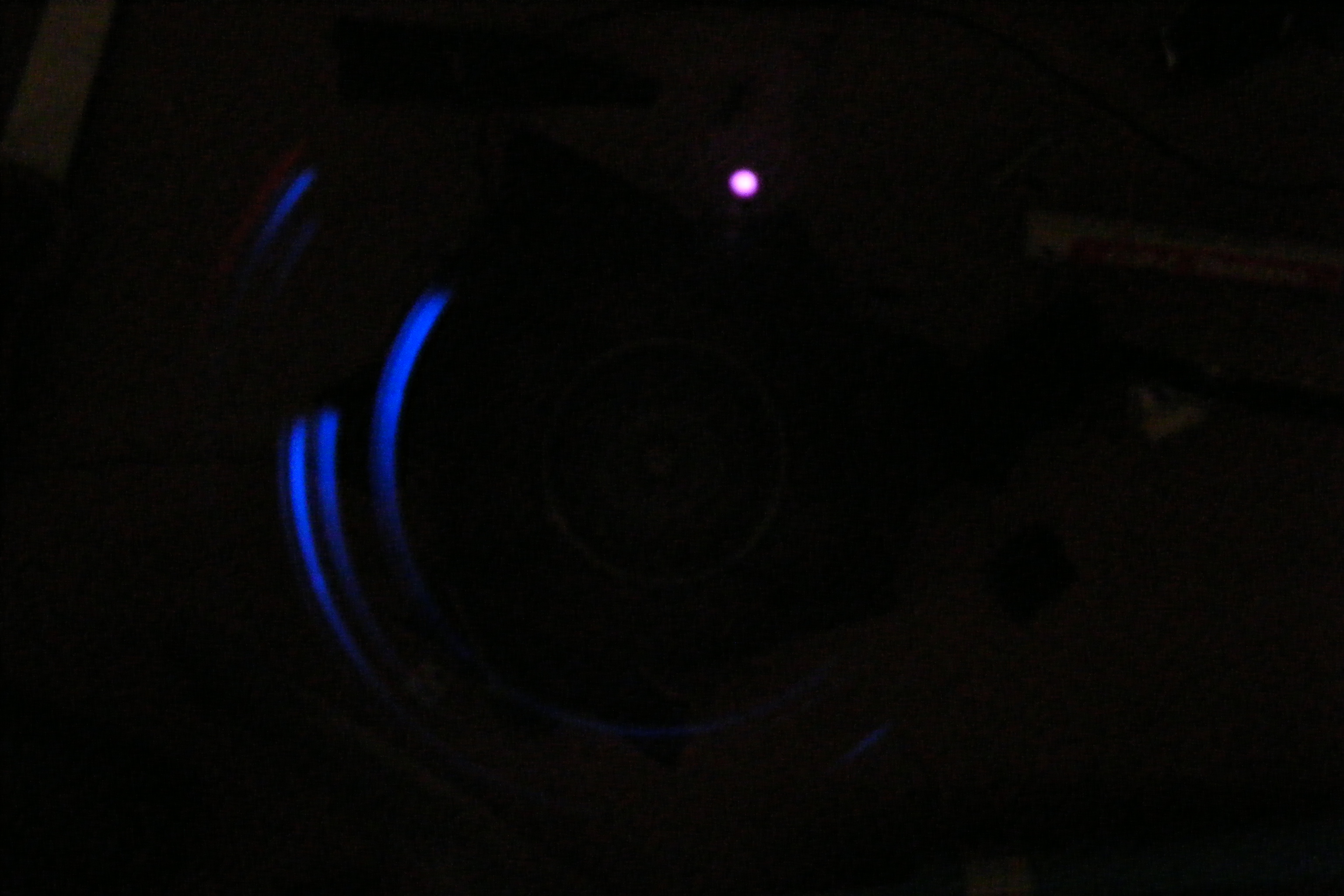

ma vettem uj 16f628at a propellerbe,felprogramoztam betettem a propellerbe de most sem ok valami.
ahogy ráadom a bázisra a feszültséget felpörög szépen és pár led ég köztük halványan a piros is,de nem folyamatosan,csak a "kör" egyik felén látszódik.
ha megállítóm a távirányítóval,akkor csak 1 kék led világít nagyon halványan.
Kipróbáltam hogy ottvan az infra led a fotótranzisztornál és ugy is hogy nincs ott de ugyan ez a helyzet.
Csatolok egy képet hogy mi látszik,az infra led most 1.2V-ot kap és erősen ég.
Ha jol sejtem addig nem szabadna semminek égnie amíg a távirányítóval be nem kapcsolom.
Ezek szereint valami hiba lesz még a propelleren?
Van valakinek valami tippje hol keressem a hibát?
Én az smd tranzisztorokra gyanakszok....

Szerintem nem indul a PIC programja. Most lenne jó 1 szkóp, hogy ránézz. Nem tudok mást javasolni nézz át mindent egyenként. Valami hiba csak van.

(#) zolee1209 válasza robbbb hozzászólására (») Márc 25, 2008 /
tony994 is megkeresett ezzel a problémával, neki a következőt tanácsoltam:fogjon egy LED-et és tegyen rá egy előtétet 5V-ra (680 ohm körül). A LED- pozitív oldalát tegye bele az IC foglalat 14-es lábába, a másikat a 6-os lábhoz. Ekkor a LED nem világít. Ha a fototranyó nyit, a LED katódját lehúzza testre és világít. Ezzel ellenőrizhető a fototranyó. Ugyanezt meg lehet csinálni az infra vevőnél, csak akkor a 6-os lábból a katódot át kell helyezni az 1-es lábhoz. Itt a távirányító jelének ütemében fog villogni a LED.

ÁÁÁÁÁÁ!!!Működik!!!
Egyetlen aprócska hiba volt....a fotótranzisztor fordítva volt bekötve
Valamiért nem ég 3 led és az utolsó előtti kék halványabban ég mint a többi,de már orvosolható lesz...a lényeg h. a progi elindult,a távirányító minden gombja működik megfelelően,a fet kicsit melegszik csak.

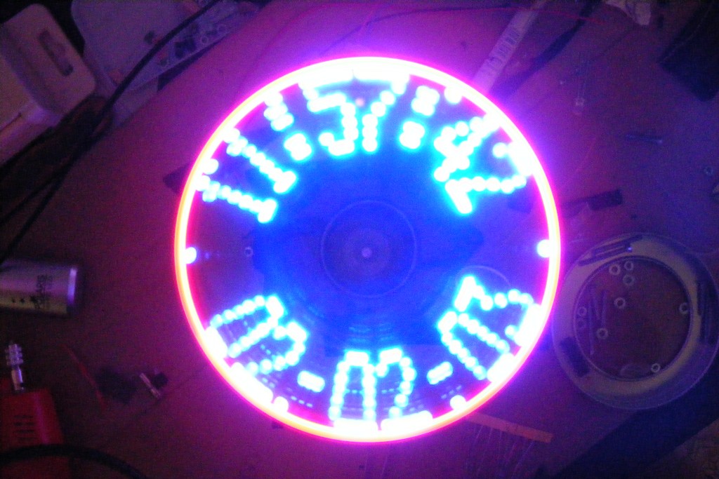

(#) robbbb hozzászólása Márc 26, 2008 /
már volt szó arról a szövegről ami gombnyomásra előjön.
Ezt sikerült is módosítanom,csak annyi a probléma hogy ha egyszer megnyomom azt a gombot,akkor előjön a szöveg kb fél percenként.

(#) Tomi20 válasza robbbb hozzászólására (») Márc 26, 2008 /
Ez úgy működik, hogy van egy gomb, amivel rendesen be és ki lehet kapcsolni a szöveg módot, ilyenkor addig mutatja a szöveget, míg ki nem kapcsolod ugyanazzal a gombbal. A másik gombbal (amit te is megtaláltál) azzal indítod a demo módot, ami ezt csinálja, és én sem tudom leállítani, csak ha áramtalanítom az órát. Te milyen távirányítóval próbálkozol?
(#) robbbb válasza Tomi20 hozzászólására (») Márc 26, 2008 /
