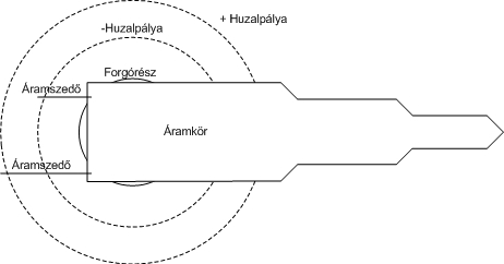

(#) ABU hozzászólása Ápr 16, 2008 /
Olvasgattam én is erről az óráról, és most már nagyon úgy néz ki, hogy nekem is kell egy ilyet készítenem.
A tekercsek elkészítése, azért nem is olyan könnyű feladat, pláne annak, aki még nem foglalkozott ilyennel. Meg én sem szeretek tekercseléssel bíbelődni.
Ezért azon gondolkodtam, hogy annak a panelnek az áramellátását meglehetne oldani valamivel egyszerűbb módon is. Az elképzelésem a mellékelt képben van.
Természetesen a két pálya között lennie kell szintkülömbségnek, de amúgy könnyedén kivitelezhető, csak legyen elég stabil
Így a panelről el is lehet hagyni pár dolgot.
Most az elektrocsib-féle rajzokról mondom
A bázisról: R1-T1-D6-L1
A propellerről: L1-D19-D20-D21-D22-D23-C1
Megspóróltunk pár forintot, majd jó lesz pót PIC-re
Szívesen meghallgatnám a véleményeteket a dologgal kapcsolatban.Le is ba****tok, hogy "erről már volt szó..." meg ilyenek. Különösebben nem érdekel
(#) vicsys válasza ABU hozzászólására (») Ápr 16, 2008 /
A rajz nagyon igényes lett!
(#) zolee1209 válasza ABU hozzászólására (») Ápr 16, 2008 /
Nem lenne rossz ötlet ez az áramszedős megoldás, én is gondolkodtam, hogy ezzel építem meg az órámat, de végül átgondoltam és arra jutottam, hogy egyszerűbb egy tekercset elkészíteni! Amik hátrányként nekem szembetűntek az áramszedős megoldással kapcsolatban: - Megfelelő mechanikai kivitelezés - Az érintkezők kopása - Az érintkezők által keltett zaj - Megfelelő kivitelezés mellet is fellép a súrlódás és ez a meghajtó készüléket (PC venti, vagy sima DC motor pl.) terheli
És bár így valóban spórolunk egy-két alkatrészt, de megéri-e?! Bár bonyolultnak és nehézkesnek tűnik, de nem annyira körülményes a tekercsek elkészítése (szerintem). De ha van lehetőséged és kísérletezési vágyad az áramszedős megoldással kapcsolatban, akkor csak bíztatni tudlak, lehet hogy én gondoltam rosszul a dolgokat és valóban egy jó megoldás ez a kivitelezési módszer is!!!
