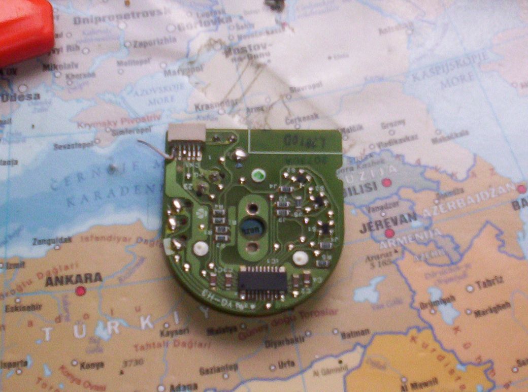

regebbi hozzaszolasokban olvastam hogy paran probalkoztak videomotorral is.szetkaptam en is egy videot itthon es kiszedtem a motort de nem igazan tudom mukodesre birni itt van nehany kep rola.
Probaltam a tap labakra feszultseget adni akkor gyengen elkezd forogni de par masodperccel kesobb meg is all es kozben az aramfelvetel 600mA es valoszinuleg meg menne feljebb is de az aram korlat megfogja a tapon.Mindeez 12V es kozben a vezerlo ic nagyon melegszik. Van valakinek otlete hogyan lehetne beuzemelni?

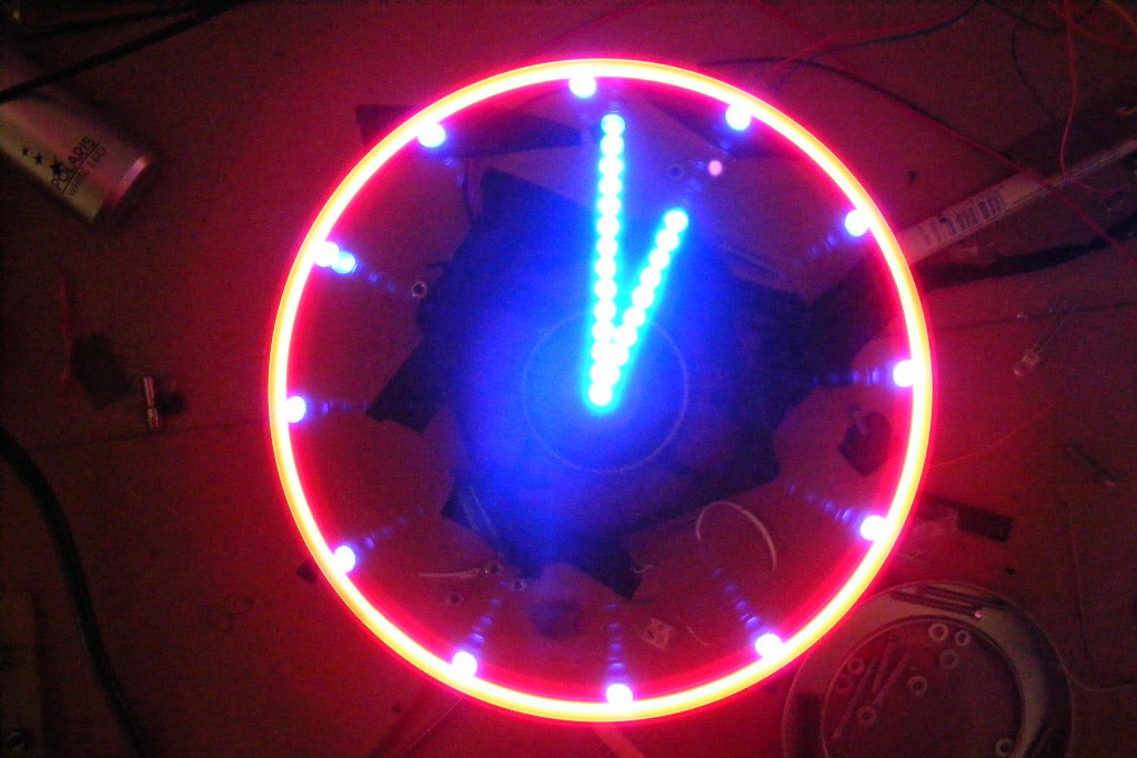

Egyetlen aprócska hiba volt....a fotótranzisztor fordítva volt bekötve Valamiért nem ég 3 led és az utolsó előtti kék halványabban ég mint a többi,de már orvosolható lesz...a lényeg h. a progi elindult,a távirányító minden gombja működik megfelelően,a fet kicsit melegszik csak. köszi szépen mindenkinek az eddigi segítséget,főleg vicsys-nek és zolee1209-nek Holnap kijavítom a ledes hibákat és teszek fel képet. Ja,melleselg bevilágítja a fél házat olyan fénye van Üdv!
egyetlen hibája az órának,hogy nem ég a 11es led/D11/,kicseréltem a ledet és a tranzisztort is de semmi...a led helyesen van bekötve az bizti.

volt 1 hajszálvékony karc az egyik vezetéken,azt javítva az óra készvan. teszek fel pár képet. Még az lenne a kérdésem,hogy kb 3perc alat 2-3szor szinkront veszít az óra,aztán helyreáll. Ez korrigálható valahogy?
VÁÁÁ nagyon szép lett folyamatosan figyeltem ezt a topicot és megjött nekem is a kedvem egy ilyen óra megépítéséhez, ha lesz egy kis időm neki is fogok állni :yes:
Gratulálok, a sok munka meghozta eredményét!!!

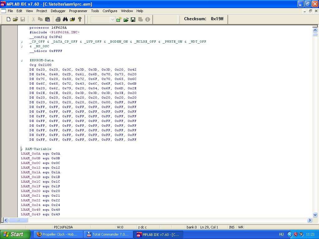

Idokozben megoldodott a videomotor problemam igy csinaltam egy uj felfuggesztest az oranak. Viszont lett egy uj problema a motor a masik iranyban forog igy pont a tukorkepet latom.Olvastam a forumban hogy a prop.asm fajlban kellene modositani de en csak kodokat latok ha megnyitom mplabbal.Mit kell beallitani az mplabon hogy tudjam modositani?Vagy esetleg ha valaki tudna segiteni a modositasban akkor csatolom a prop.hex es asm filet.(Tom025 altal modositott) Köszi
Az eredeti prop.asm-ben itt van. A megfelelő sor elötti ";"-t kell kivenni. A fordításhoz a 3 file legyen 1 mappában. Én MPASM-mel fordítottan le hamarjában.
Ezt ertem meg olvastam elobb is de barmilyen asm filet nyitok meg akkor csak ezt latom amit csatoltam en nem talalok olyat amit irtal.
Melyik az a 3 file van a hex,asm es mi a 3dik? |
