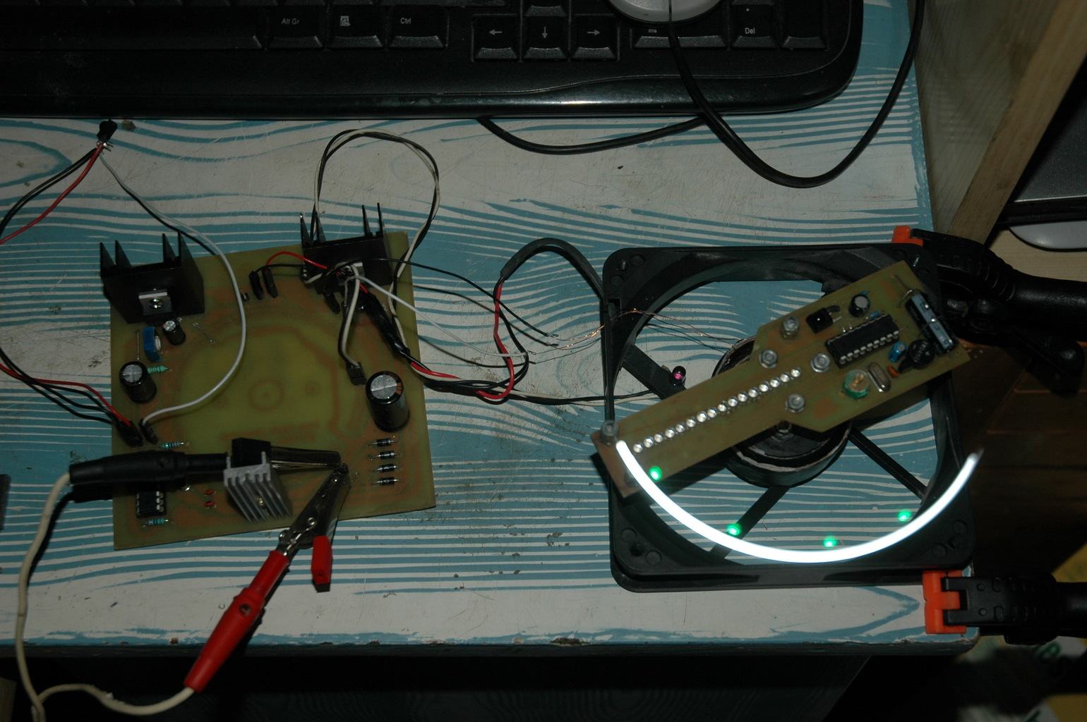

(#) geri12 hozzászólása Feb 25, 2014 /
Sziasztok. Végre rászántam magam tegnap, így elkészült az én első darabom is. Végül 12cm-es ventit választottam. Kiegyensúlyozás csavarral történt, ahogy a képen is látható. Tekercselés 0,3-as húzalból, 140 menet secunder, 120 menet primert. Gond nélkül megy, tranyó nem melegszik. Amugy kevesebb mint két óra alatt megtekertem (és szépen!), tehát ez a "két nappal öregebb leszel, mire megtekered" szöveg kicsit túlzás. Annyi hogy két oldalas ragasztószalag fel, arra kell tekerni a húzalt, és akkor nem ugrik le. Egy sor után pillanatragasztó, és így tovább. Természetesen a képen látható darab egy deszka model. Még a motoron is gondolkodom, mert picit vibrál, és tudom hogy ebből ez hozható ki, de azért bolgoggá tett hogy elsőre szépen működik.
A hozzászólás módosítva: Feb 25, 2014

Tiszta szívből örülök,hogy többeknek alakulnak a dolgai! Csak így tovább! Jó látni az egyre több órát! Gondolom ki először lát ilyet mikor megmutatjátok leesik az álla De az áll azért van,hogy leessen

Ha a kitöltésen is állít valaki akkor drasztikusan is el lehet térni az ajánlott áttételtől. Mit írtam az a cikk béli feszültséggel az alapbeállításokra érvényes. Szerintem az 1/1,5 arány az optimális a dsPic óránál teljesen más mert az 5V stabilt igényel.
