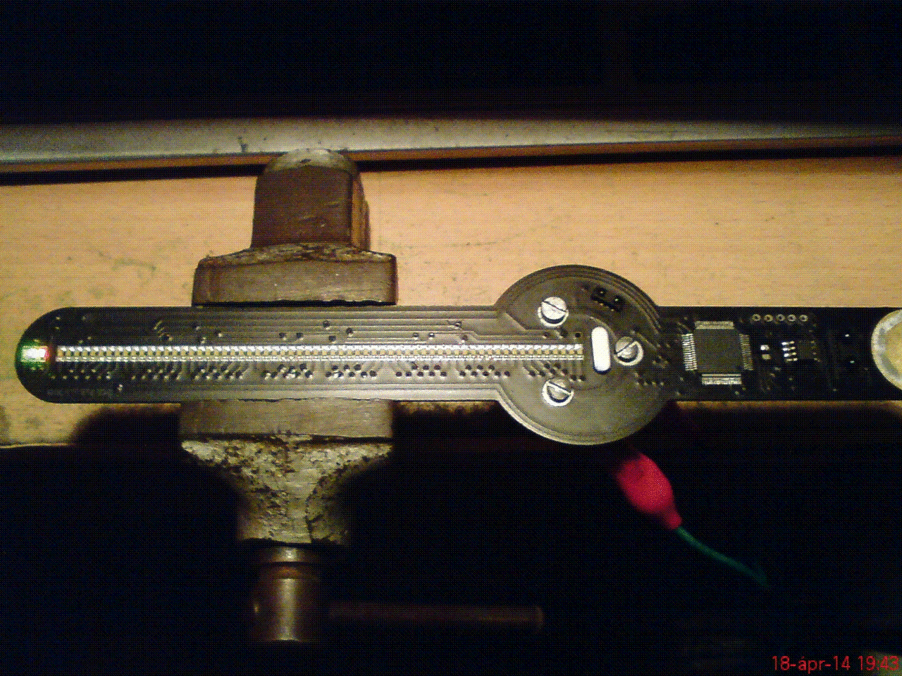

(#) patexati válasza tibapu hozzászólására (») Ápr 18, 2014 /
Ha adsz neki tápot DE STABIL TÁPOT 5V! akkor nekiáll a kölső három színes leg világítani és ha nincs hall effektus akkor multivibrátor módjára villogni kezd a a középső és a két mellette lévő. Ha egy mágnest nekiállsz mozgatni a hall szenzor előtt kell a 64 digitális lednek is villogni.
(#) tibapu válasza KKobra hozzászólására (») Ápr 18, 2014 /
Óvatos vagyok mert nemakarom,hogy a füst eltávozzon belőle.
(#) tibapu válasza patexati hozzászólására (») Ápr 18, 2014 /
A DVM-szerint 5,22V-ot ad ez a táp.Igaz többet nemis nézek ki belőle.Azért szürő kondit,diodát vagy biztositékot tegyek a táp és propeller közé?
Esetleg a számitógép 5V-os ága a proba idejére megfelelne?
Számítógép táp az megfelel! Csak jó legyen

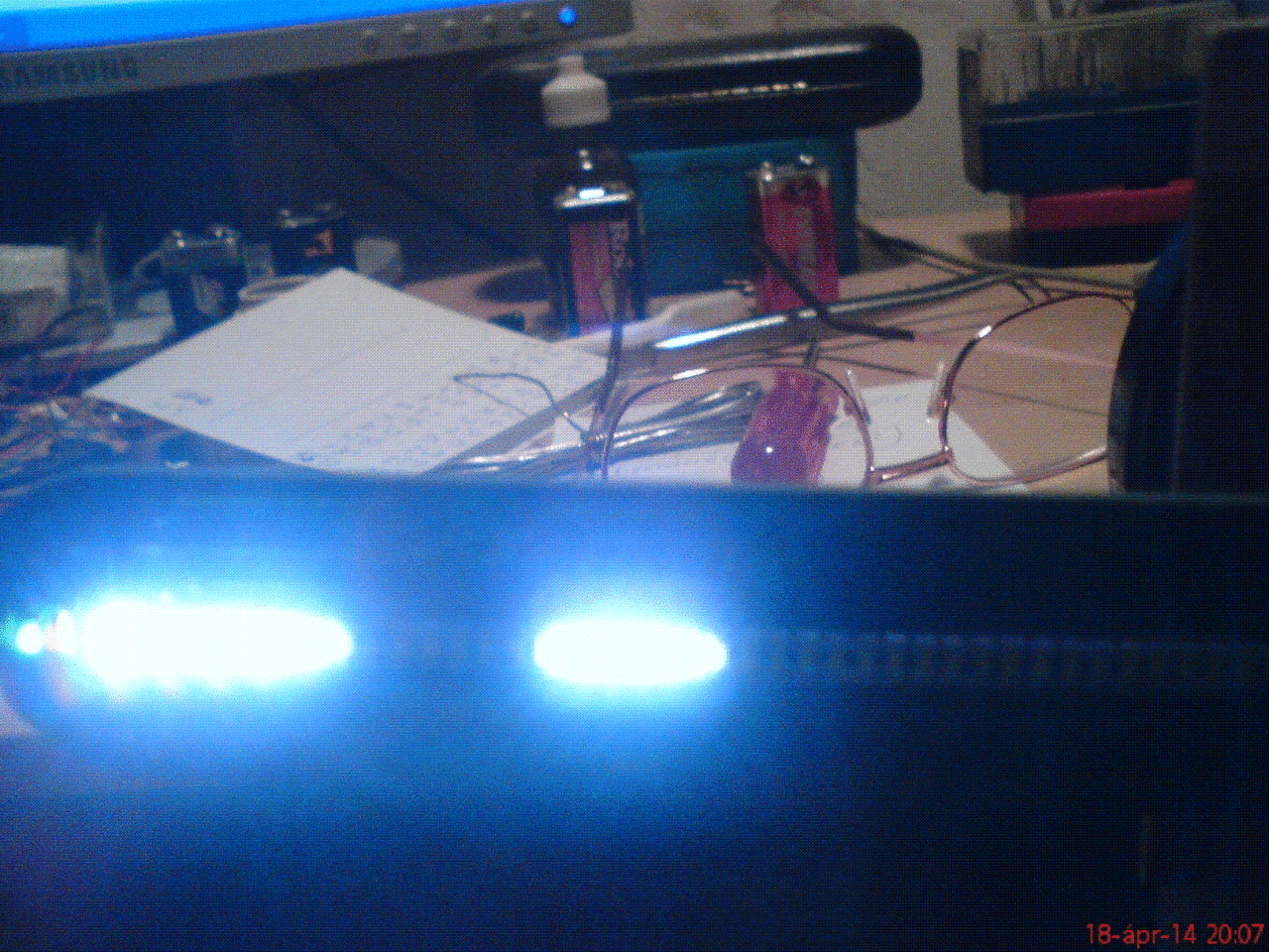

(#) tibapu hozzászólása Ápr 18, 2014 /
Tisztelt forumozók!
Köszönöm.Nagyon hálás vagyok mindenkinek,hogy eddig eljutottam.Sikerült!A propeller jó és működik.A külső ledek villognak ha a HALL-elött hintáztatok egy mágnest a többi led is be-be villan.Külön köszönet Hp41C,patexati,Kkobra forumtársaknak akik nélkül nemjutottam volna idáig.Remélem továbbra is segítenek a táp megépítésében is
