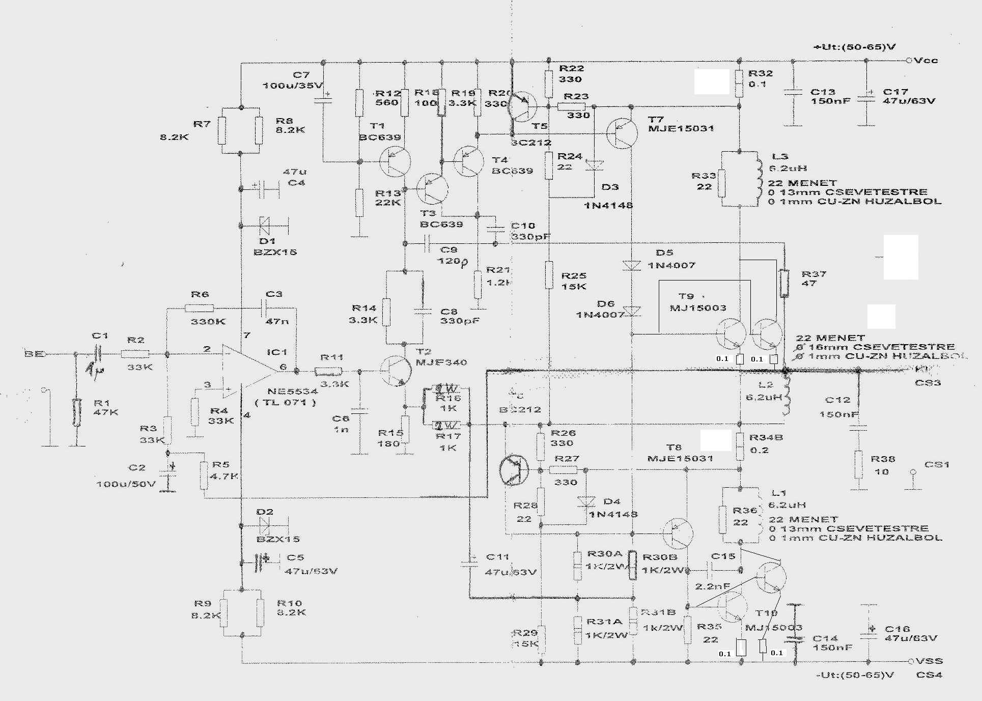

(#) Peti027 hozzászólása Jan 8, 2008 /
Egy kérdésem lenne, rendeltem még anno a baji e.-től egy quad405-ös csomagot.
Itt a szkennelt doksi, (a fórumon találtam, ezért nem töltöm fel még 1 szer..)
Itt a beültetési rajzot nézve, a T1 és T3 között van egy kondi, de értéke nincs sehol feltüntetve.
(T1 és T3 közötti "C")
Nem tudja valaki mi kell oda?
Kép

(#) soos csaba válasza Peti027 hozzászólására (») Jan 8, 2008 /
100-330nanofarad.Csa

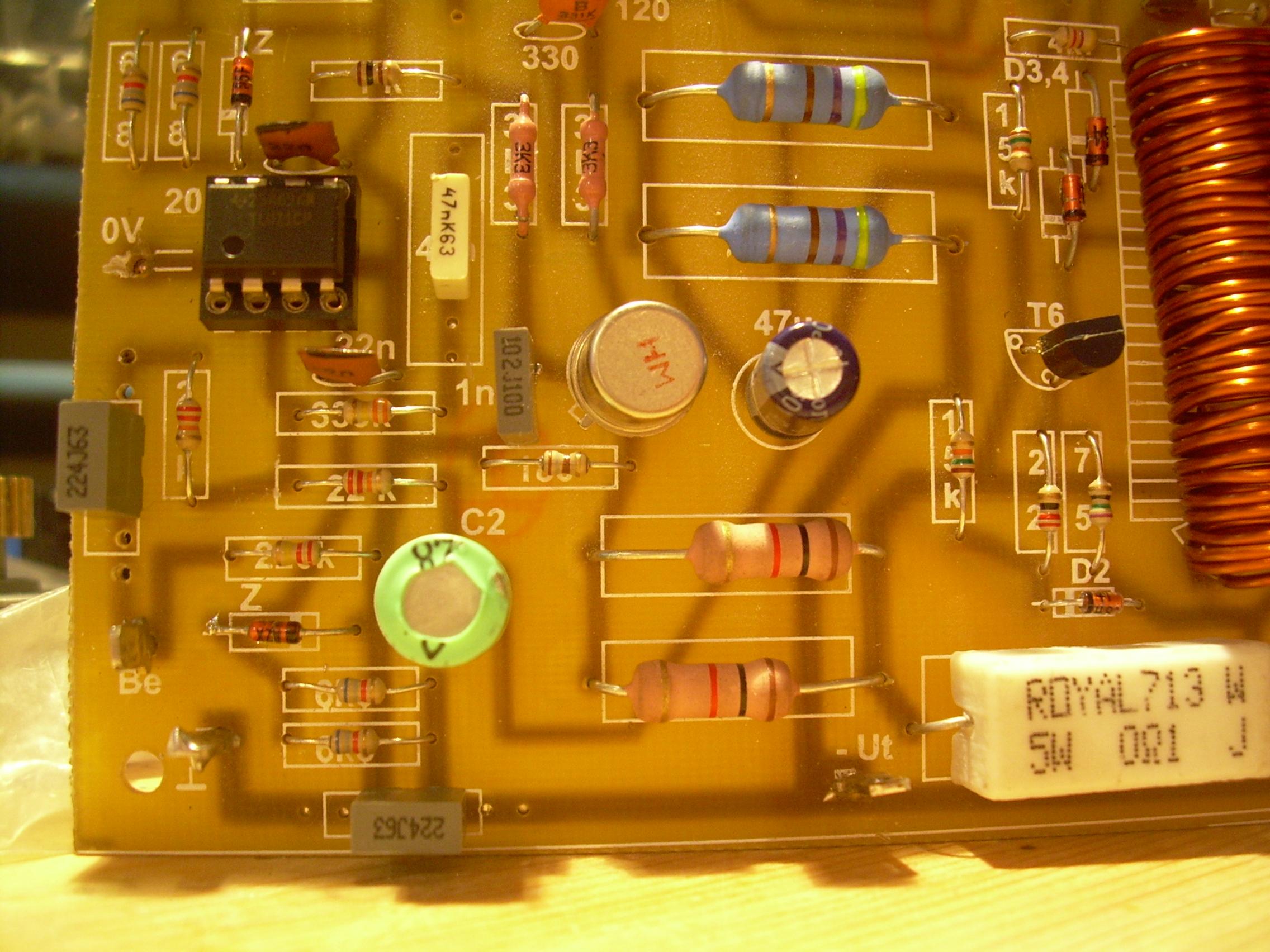

Szóval, Baji Elektronikás Quad405 egységcsomagból építettem meg a Quadomat.
Induktivitások is megtekerve, táp is megcsinálva.
Tehát összeállt az egész Quad.
De sajnos csak elméletben, mert gyakorlatban gondok vannak vele..
Elkövettem jónéhány hibát sajnos..
Véletlenül, fordítva kapta a tápfeszt..
Elszállt az egyik BD249, és a BC212, valamint egy 22ohmos ellenállás is.
Na gondoltam sebaj, alkatrész csere.
Táp rá, -41 volt körül fesz a kimeneten, átnézek minden forrasztást, alkatrészt, hát, az átkötés hozzáért az ellenállás egyik lábához..
Na sebaj ismét, hiba megszüntet.
Jó minden, kimeneten most nincs -41 volt, helyette 12-14 volt van..
Gyanakszom a TL071-es IC-re, lehet ez szórakozik.
Talán elszállt a fordított tápfesznél?
Most a 2 végfok nélkül tesztelem úgy, hogy ha nincs rajta a 2 végfok, csak a táp, akkor a kimeneten 0V-ot kéne mérnem.
Hát, kivettem a TL071-et, cserélni ma már nem tudok, mert nincs több.
Szóval, ebből azt akarom kihozni, hogy hogyan tudnám megmérni, hogy jó-e a TL071-es IC?
(48 Volton hajtom a Quadot)
De érdekes, mert így IC nélkül is van fesz a kimeneten..
Üdv: Petya
(#) sound.man válasza Peti027 hozzászólására (») Jan 8, 2008 /
Valószínű hogy meghalt a TL 071. Amúgy miért nem izzón vagy ellenálláson keresztül próbáltad éleszteni? Akkor nem szállt volna el a BD 249. Amúgy a BD 249-esek azok eredetik vagy hamisak azt próbáltad kideríteni?
(#) mrex válasza Peti027 hozzászólására (») Jan 8, 2008 /
a rajzod szerinti d3 d4 el mi a helyzet
(#) Peti027 válasza mrex hozzászólására (») Jan 8, 2008 /
Ahogy a viccben van" baj van *igány fog a farmerod"
neked fóliaszakadásod van elfüstölt valahol a zárlattól
neked lennék minden fóliát végignéznék.
Igen, túlvagyok rajta, azt javítottam.
Abba bízok hogy a TL071 a hibás..
Ez az izzós megoldás hogy is van?
60W-os izzó sorosan a trafó primerjére?
csatlakozom haprohoz nézd meg mégegyszer a diódák nincsenek e véletlenül fordított polaritással hapro barátunk bizonyára a bc 212 ket akart írni bc 182 helyett de a meghajtó íc től neked nem lesz egyenfeszed a kimeneten.Bizonyíték ha eltávolítod is van egyenfesz. szakadt az egyik diódád vagy törött én is jártam már így vagy a fólia monyákolásnál összeér a forrasztás ennyi. Egyszer 2 éjjel kerestem ugyanezen okból a hibát fordítva volt az egyik dióda.Jótanács: ha olyan hibával találkozol ami "nem létezik" akkor mindig magadban kell keresni a hiba okát vagy a saját munkádban és ha megtalálod na akkor tanultál!!!
(#) sound.man válasza mrex hozzászólására (») Jan 8, 2008 /
Nekem volt már úgy hogy a műveleti erősítő miatt volt egyenfesz a kimeneten de nem a teljes egyenfesz. Kicseréltem a TL 071-est és már ment is. Hangsúlyozom nem a teljes egyenfesz volt a kimeneten de volt elég me berángatta a hangszóró membránját.
(#) mrex válasza sound.man hozzászólására (») Jan 8, 2008 /
ok de a srác szerint ha eltávolítja is van egyenfesz. Ez így nem egészen kerek.
Köszönöm a jó tanácsokat mindenkitől.
Átnéztem mindent ismét, az összes dióda jó, kiszedtem megmértem.
Tehát, most végfokok és TL071 nélkül, a kimeneten 16 voltot mérek
Panelen rendbe van minden, legalábbis már párszor megnéztem.
hapro: köszi a tippet, ezt használni fogom, olcsóbb 2 ellenállás mint mondjuk két BD249, vagy akármi..
(Biztit meg holnap veszek!)
Holnap veszek bele új TL071-et, meglátjuk mi lesz, de addig még átnézem minden percbe a panelt, a forrasztásokat, hátha találok valamit...
Akkor valószínú szerintem hogy valahol zárlat van.
(#) Peti027 válasza sound.man hozzászólására (») Jan 8, 2008 /
Na ja, csak hol a fenébe??
Többször végigmértem minden egyes alkatrészt..
Egy felvetés felmerült bennem, bár nem hiszem, de ha valamilyen oknál fogva a tekercs nem sikerült jóra, amit kétlek, az okozhatja ezt a problémát?
Nem hiszem.... Nekem is volt ilyen amiko kiszedtem a műveleti erősítőt akko + egyenfesz volt a kimeneten amiko visszatettem akko meg - . Nem tudom pontosan mi baja olt de kicseréltem a műveleti erősítőt és ment. Erre még most se jöttem rá hogy miért volt ez de nem volt teljes egyenfesz a kimeneten de volt.... Nézted a zener után hogy meg van-e a fesz? Meg ha kimegy a A osztályú végfok akkor szokott veée menni a két dióda amit említett mrex meg ott van még egy bc 212-es tranyó nah még azt nézd meg. Aztán vegyél bele egy művelti erősítőt ha minden ok és indítás. A végtranyókat megnézted hogy nem szakadt-e valamelyik vagy zárlatos? Képet tudnál feltettni a modulról a tetejéről is meg az aljáról is?
Végtranyók biztonsági okokból nincsenek addig benne.
Tudomásom szerint, azok nélkül is lehet tesztelni, 0V-nak kell a kimeneten lennie.
Az összes dióda ami van benne jó már, viszont az általad is említett (D3, D4) az elszállt, de már cserélve van.
Valamint a BC212-es is ment vele együtt.
Ezek cserélve lettek.
Holnap veszek TL071-et, aztán meglátjuk.
Képet? OK!
Viszont holnap csak, mert szkennelni nem lehet, azaz lehet csak életlen lenne
Fényképezőt meg kb fél órája tettem töltőre.
Holnap 15 óra fele felrakom ide a képeket róla.
Addig meglesz az IC-is, szal már arról is tudok valamit mondani.
Üdv: Petya

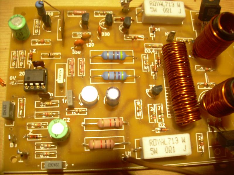

(#) Peti027 hozzászólása Jan 9, 2008 /
Üdv ismét!
Szóval, a TL071 cseréje megvolt.
A probléma fenntáll, de változott...
A kimeneten, -18 Volt.
Csinálok néhány fényképet, és feltöltöm..
sound.man: felraktam pár képet, sajna így sikerültek csak..
(#) sound.man válasza Peti027 hozzászólására (») Jan 9, 2008 /
Műveleti erősítőt nézted hogy kap-e feszt? +-15v kell neki. Meg nézd meg a bc 212-éeseket fenn meg az A osztályú végfokot megint lehet elszállt megint.
(#) Peti027 válasza sound.man hozzászólására (») Jan 9, 2008 /
Ok, megnézem, a TL071-nek melyik lábán kéne kapjon feszt?
(#) hapro válasza Peti027 hozzászólására (») Jan 9, 2008 /
Az IC 6-os lába és a test között mérjél feszültséget, ezzel leellenőrizheted az IC és az IC körüli részek helyességét. Ha ott nincs semmi fesz akkor az IC-d biztosan jó! Sőt az IC tápja is biztosan jó, és az IC-d nem fog olyankor erősíteni valami DC jelet feleslegesen. Az IC 7-es lába a + fesz és a 4-es a - fesz. Nem nagyon kéne véletlenül összeérintgetned a lábakat a mérőzsinór hegyével!!
BC212 tranyókat feltétlenül cseréld ki mindet, és a lábkiosztásra feltétlenül ügyelj ! !
Az a piros szigetelt vezeték darabka micsoda....
Annak nem kéne ott lenni ha jó a nyákod!
Ne végtranyók néélkül próbálgasd, úgy nem kaphatsz megfelelő eredményt, hogy jó-e vagy sem.
Mindent ültess be rendesen, és akkor akaszd rá az ellenállásokat a tápágakra, azt uccu neki, had menjen...A forrasztások szépek, nem látok a képek alapján sehol összefolyást, vagy nem megfelelő forrasztást. Ha KIT-ben vetted, akkor a nyáknak jónak kell lennie, ha alkatrészek újak akkor azoknak jóknak kell lenniük, kivéve a félvezetőket.
A helyedben a kondikra is rámérnék ellenállásmérővel, és ha tudsz rajtuk ellenállást mérni, akkor kiforrasztani, és újból megmérni, ha így is van ellenállása, akkor biza az a kondi is elszállt, azaz zárlatos lett. Különös tekintettel a kerámia kondikra.
Valószínűnek tartom, hoyg nemkell a fólia oldalon vezetékezni külön, ha KIT-ben vetted a cuccot, ha mégis, akkor ez egy nagyon nagyon gyenge konstrukció lenne......
Szóval a helyedben minden félvezetőt azonnal cserélnék, ha már tanácstalan vagy, végtranyót úgy is kell berakj újat, a a meghajtó tranyó meg nem túl nagy összeg, a BC-k meg filléres tételek a többihez képest. természetesen a másik filléres dolgot a diódát is azonnal cserélném. Figyelve annak a is a bekötésére. Minden képpen a kapcsolási rajz szerint ültesd be az alkatrészeket NE az szerint, hogy a nyák lemez alkatrész oldalára mi van rányomtatva !!!! MER LEHET HIBÁS A NYOMTATÁS!!
üdv.:
Zoli
(#) Peti027 válasza hapro hozzászólására (») Jan 9, 2008 /
Köszönöm a részletes infókat!
A mérések eredménye:
Az IC kap feszültséget, azzal nincs gond.
Viszont!
A 6-os lábán, a testhez képest, +13 Volt..
Piros vezeték: Amikor fordított tápfeszt kapott a Quad, akkor szakad ott fel a panel, azzal kötöztem össze..
A BD242-esek is jók!
Az ellenállásos dolog: most itthon csak 63 Ohmos ellenállásomból van 4-5 darabom, az meg gondolom sok..
BC212? Mire cseréljem ki őket? Több helyen olvastam már hogy nem a legjobb bele, csak a csomagba ez volt..
Üdv: Petya
Akkor ezek szerint 13Voltos Zener diódák vannak bent?
Vagy ha nem is, az de már az biztos, hogy az IC környékén nincs rendben a kapcsolásod. Részletesen ellenőrizd át az IC környékét a kapcsolási rajz alapján. A becsatoló konditól kezdve a BC212-ig és a BC301 tranyóig, vagy nem tudom mit kaptál a KIT-ben. A tápfeszeket nézd át, és a Zenereket cseréld ki ha nincs megfelelő tápod. Szóval addig mókányolj az IC környékén, míg nem lesz a 6-os lábon 0V feszültség, ugyani ez az IC kimenete, és csúnya világ köszöntene ránk, ha alapban tápfeszt erősítene az IC-d. És a végfok többi alkatrésze meg tovább erősítené a tápfeszt valami búgás félévé.
BC 212-helyett jó a BC212 is...De ha akarsz valami sokkal megbízhatóbbat drágábban, tegyél bele BC640-et szerintem van vagy 3 szorosa árban de teljesítményben jóval többet tud (1A). BC 640 "PNP" komplementer párja a BC639 ami pedig "NPN".
Lábkiosztása nem biztos, hogy ugyanaz mint a BC212-nek. Én a helyedben egyébként megelégednék a BC212-vel is. De ha akarsz jobbat akkor a fent említettek "jobbak" (árban mindenképpen).
Tanyó dióka (máá ki nem javítom) csere. Utánna méricskélhetsz. IC legyen NE5534.
Ja és ha van 6db 63-ohmos ellenállásod abból tudsz csinálni 2db 21 ohmos ellenállást 2 X 3db párhuzamosan kötve 21 ohm lesz.
2 X 2db = 31ohm lesz.
Van aki 10ohmossal indít. Én 22ohmost preferálom.
üdv.:
Zoli
