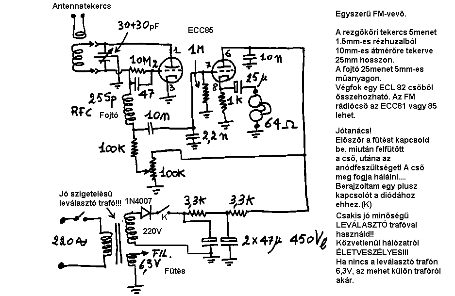

(#) madzagos válasza Peet19 hozzászólására (») Dec 2, 2013 /
Szia egy egyszerű csöves FM vevőnek itt a rajza. A rezgőköri tekercs 5menet 1.5mm-es rézhuzalból 10mm-es átmérőre tekerve 25mm hosszon. A fojtó 25menet 5mm-es műanyagon. Végfok egy ECL 82 csőből összehozható. Az FM rádiócső az ECC81 vagy 85 lehet
A rajz a felhasználó kérésére törlésre került.

(#) _BiG_ válasza madzagos hozzászólására (») Dec 2, 2013 /
Ez így, leválasztó trafó nélkül ÉLETVESZÉLYES!!! (Pláne fülhallgatóval!) Meg ne építsétek így!
Csakis leválasztó trafóval üzemeltethető!!!! A fülhallgató miatt!
Ha nem akartok külön leválasztót, akkor régi csöves rádió hálózati trafója, ami ép(!), megfelelő.
Esetleg az anódfeszültség eltérése miatt kell átméretezni néhány ellenállást az anódkörben.

(#) madzagos válasza _BiG_ hozzászólására (») Dec 2, 2013 /
Igazad van. Én az anód feszt egy régi lemezjátszó trafójával oldottam meg. Pontosan amiatt amit leírtál. Csak a rajzból nem töröltem ki a tápegységet.Köszönöm a helyreigazítást.

(#) _BiG_ válasza _BiG_ hozzászólására (») Dec 2, 2013 /
Ja, a régi csöves trafó nem lehet autotrafó! Tehát a néprádió trafója nem jó!
Vagy még egy megoldás, ha a készülék szigetelt bedobozolásáról gondoskodtok, akkor a fejhallgatót leválasztó trafón keresztül kapcsoljátok be, de a gondos szigetelés nagyon fontos!
Mindenképpen legalább egy glimmlámpával érdemes szigetelésvizsgálatot tartani a primer és a szekunder között!
Okés, de inkább szánj rá egy kis időt és a felfedezett problémát javítsd ki és egy új rajzot tölts föl, mert jönnek a kezdők meg a pusztán törpefeszültséggel pusziban levők és egy vigyázatlan mozdulattal megsüthetik az agyukat...
Tudom, mindeni vigyázzon magára, de ha lehet, mi is legyünk körültekintőek
Kijavítottam a rajzot. Kérném az előző rajz törlését. Szeptemberben megépítettem azóta hibátlanul működik.
A rajz kérésre törölve!
Egy "Moderációt kérek!"-et nyomj légyszi, az új hozzászólás melletti lefele nyilacskán nyíló menüben.
De van még egy hiba a rajzon: azt a földelésjelet vedd ki a trafó primerjéről, mert valaki összeföldeli, és megkerüli a fázissal a leválasztást...
No, kicsit kiigazítva. Valami ilyesmi már megteszi.
(#) keszeg01 válasza madzagos hozzászólására (») Dec 2, 2013 /
Az antenna köri tkercs adata lemarard, és a fojtó vastagsága.
1 db csővel is megépíthető ?
Keleti vagy nyugati urh?
(#) _BiG_ válasza keszeg01 hozzászólására (») Dec 2, 2013 /
„fojtó vastagsága.”
Ott van: 5 mm
Az említett csövek ikercsövek, egy burában két rendszer.
Az általam kijavított kapcsolást építsd meg, a direkt 220-as táplálású életveszélyes!
Antennatekercs nem annyira izgalmas, 2-3 menet.
Hogy mit hoz be, próbáld ki és hangold De mostanság csak a CCIR-t érdemes hallgatni
(#) keszeg01 válasza _BiG_ hozzászólására (») Dec 2, 2013 /
A fójtó húzalvastagságot kérdeztem.
Ja, ha csak azt nem...
0,6 - 0,8 mm-es megteszi.
(#) madzagos válasza _BiG_ hozzászólására (») Dec 3, 2013 /
Üdv Az tényleg lemaradt 0.2mm-es huzal. 88-108Mhz között lehet vele adást fogni. Az antennaköri tekercset én nem építettem be. A környékbeli adókat így is behozza.
Sikeres után építést kívánok! A két rajzomat kértem törölni úgy ahogy leírtad, köszönöm a kiigazítást.

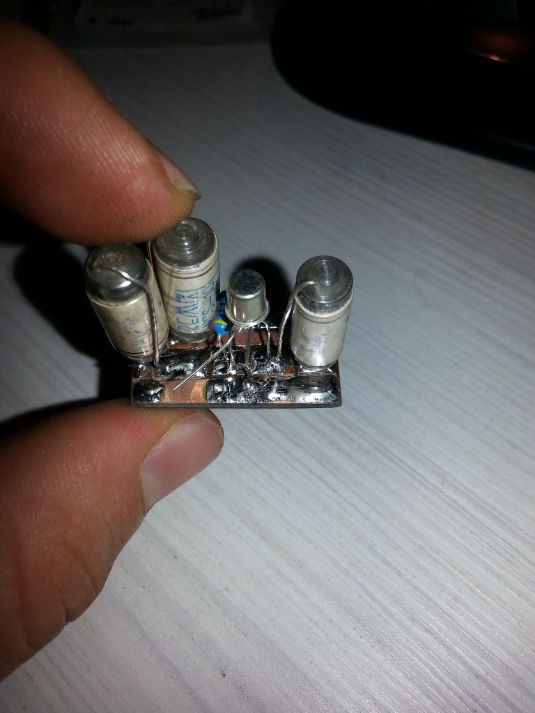

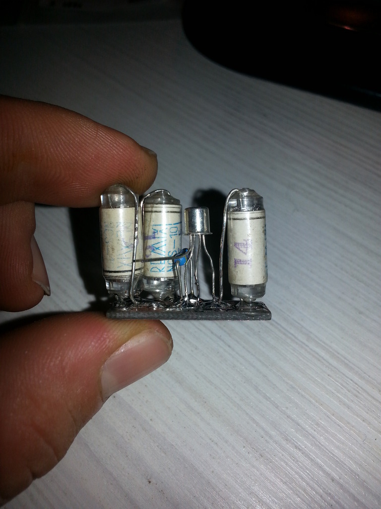

(#) havranarpi hozzászólása Dec 6, 2013 /
Van itthon egy régi rádióm ,de nehezen hoz be egy távoli adót kb 50 km.
Arra gondoltam ,hogy elkészítem ezt a kis kapcsolást hátha változik valami.
Nekem sajna nincs BF224 tranzisztorom csak BFY90.
Az lenne a kérdésem ,hogy
Hova kell kötni a 4-ik lábát?
Mekkora ellenállás kell neki ,hogy Ic teljesen ki legyen hajtva?
Illetve jók-e erre a célra a fóliakondik?
(A nyák csupán karcolva készült az egyszerűsége miatt)
