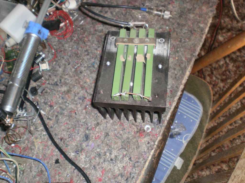

Készített-e már valaki indukciószegény "massza" ellenállást? Arra gondoltam, hogy egy kisebb és egy nagyobb ármérőjű rézcsődarabot koncentrikusan egymásba helyezek, és a kettő közti teret kiöntöm grafitporral kevert műgyantával. Lehetne több részletben önteni, közben méregetni az ellenállását, ha túl kicsire sikerül, akkor meg belefurkálva lehetne "kalibrálni". Valakinek van tapasztalata ilyesmivel?
(#) szendi001 válasza bodgabo hozzászólására (») Máj 28, 2012 /
Ez műterhelésnek kellene? Ki kell próbálni, de én személy szerint inkább 2 wattos ellenállásokból épített csillag alakú bucival próbálkoztam eddig. Ezzel 100 wattig simán jó vagy, ha több kell akkor olajba kell dugni. Szerintem az egyedi építés nem stabil ellenállásban, és az idő függvényében.
(#) pucuka válasza bodgabo hozzászólására (») Máj 28, 2012 /
Elvileg kapható ilyen tömb ellenállás, direkt széles sávú lezárások céljára, bár már elég régen láttam ilyet. Ilyenből készültek a nagy "sündisznó" műterhelések, egy kúposan szűkülő koax csatornába betéve, olajjal kiöntve. Házi készítésűt még nem láttam, biztos elég sokat kellene kísérletezni a megfelelő összetétel előállításához.
(#) bodgabo válasza szendi001 hozzászólására (») Máj 28, 2012 /
Igen, műantenna lenne, de én is a hő és öregedés stabilitása miatt aggódok.
Ez a csillag alakba kötött ellenállásos is tetszik, ha jó sok kis teljesítményű de nagy értékű (mondjuk 20db 1kohm 0,25W-os) ellenállást teszek bele, akkor az induktivitásuk is (ha nem indukciószegény) "replusz-olódik", tehát jelentősen lecsökken. Jól gondolkodom?
Nagy terhelhetőségre nincs egyelőre szükségem, QRP adó méréséhez és SWR mérő nullázásához kellene.
100 - 200 ohmos 2 W -os fémréteg ellenállásokból van indukciószegény.
(#) Antennaman válasza bodgabo hozzászólására (») Máj 28, 2012 /
Szia Gabo! Érdekes kísérlet lehet egy grafitos műterhelést önteni ,bár szerintem meddő küszködés.
A börzéken szoktam venni Ruszki lapos indukció szegény ellenállást 300 Ohmosakat és a képen is látható 51 Ohm 10W példány teljesen jó QRP-re és az egész RH sávban kitűnő.

Határozottan 2-3 wattos ellenállást javaslok. pl. 510 ohmból 10 db-ot, vagy 1 k Ohmból 20 db-ot. Évekig használtam. 2 méter felett számít az alak (de ez még ott is jó), rövidhullámon, ahogy esik úgy puffan, nem tudsz mérni jelentős különbséget. Az alaknak stabilitási célja van. Tedd bele egy konzerv dobozba csillag alakba, aztán az egészet olaj alá egy festékes dobozban. Hetényi is csinált ilyet. Ha nem kell nagy teljesítményre, akkor simán elég a léghűtés.
A konzervdoboz verziót még egyetemen csináltam. Hetényi volt a konzulens, kimérte és 2 méteren is jó volt jegyzőkönyv szerint. Az olajat mikróba kell tenni, ha melegszik akkor nem jó. Olyan olaj kell ami a mikróba alig melegszik vízhez képest. ( nem nyeli el az RF-et.)
