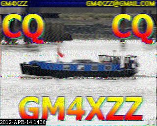

Ez a 100mW CW módban több mint elég, nagyon tetszik! De előbb a vizsgám és az engedélyem legyen meg. SSTV-t milyen frekvencián lehetne elcsípni? Van nálam mölcsönbe egy R326 típusú orosz katonai vevő ami 1,92...20MHz-es tartományban tud venni SSB és CW-t is, meg SSTV szoftvert is telepítettem, de nem sikerült még képet vennem...
(#) Ferkógyerek válasza bodgabo hozzászólására (») Máj 31, 2012 /
14,23MHz-en szinte egész nap megy az SSTV.
(#) Antennaman válasza bodgabo hozzászólására (») Máj 31, 2012 /
Szia Gabo!
Igen több sávon van SSTV szegmens (sajnos sokan nem tartják be és ott SSB-znek a kellős közepében) Te a kis R-326-tal tudod venni a 3730KHz-3740KHz; 7035KHz-7045KHz; 14225KHz-14235KHz; sajnos a 21340KHz-t már nem tudod venni vele.

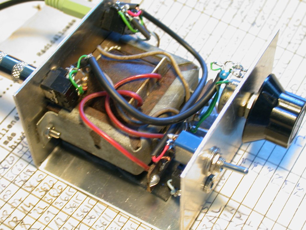

A napokban összébb szereltem a hangfrekvenciás illesztő trafós egységet a könnyebb kezelhetőség és persze a brummosság elkerülése végett. Az előlapra beiktattam egy kis kapcsolót mely segítségével a felvétel visszahallgatása közben a vevőről jövő hangot lekapcsolom , hogy ne hallatsszon egyszerre a felvétellel.
Elég praktikus kis eszköznek bizonyult mert többféle kimenetet lehet illeszteni a PC Mikrofon bemenetéhez, valamint a Digitális üzemmódok vétele is megvalósítható mint az SSTV; PSK; RTTY stb. így hangfrekvenciásan.

Érdekes megoldás de jó.Milyen trafót használsz?

Régi TV sassziról szereltem le pár éve. Talán Kékes volt. Tegnap este is olyan jól jöttek az állomások, és olyan szelektívnek hallatszik a kis vevő mint ha távíró szűrő lenne benne.

Okés értem.Gratulálok a kis készülékhez!Én is csnáltam már illesztőt,de én telefon technikában használatosakat építettem meg.
