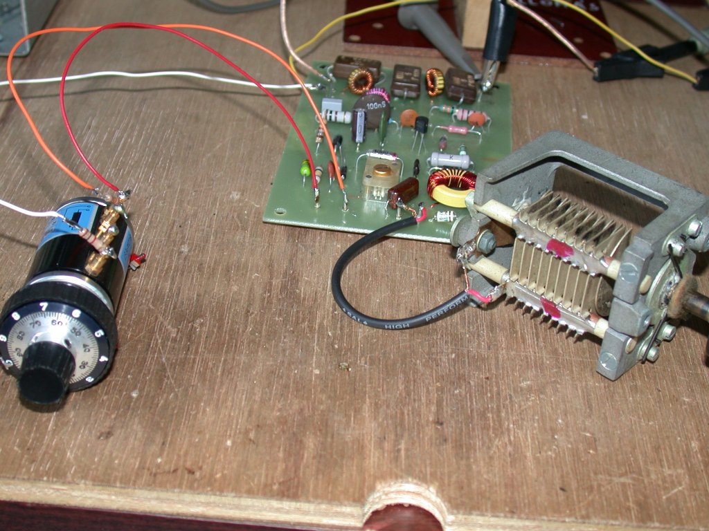

Hogy esetleg kedvet csináljak ebben a "tunyító" időben rádiózni megmutatom mivel szórakozok jelenleg. Egy 5-5,5MHz-s FET VFO-t alakítgatok tesztelgetem, hogy mennyit mászik a frekvenciája. A jelenlegi nézegetés ideje alatt ami kb. 30 perc volt 40Hz-et ment el a frekvenciája. Készítettem neki egy jó masszív vas dobozt , remélem abban jobban fog viselkedni de legalább így! Közben itt vartyog mellettem a kis "Homebrew" 7MHz-es 1Wattos adó-vevő, amiben egy aktív CW szűrő is van építve. Mellékelek egy rövid felvételt a hatásosságáról.
