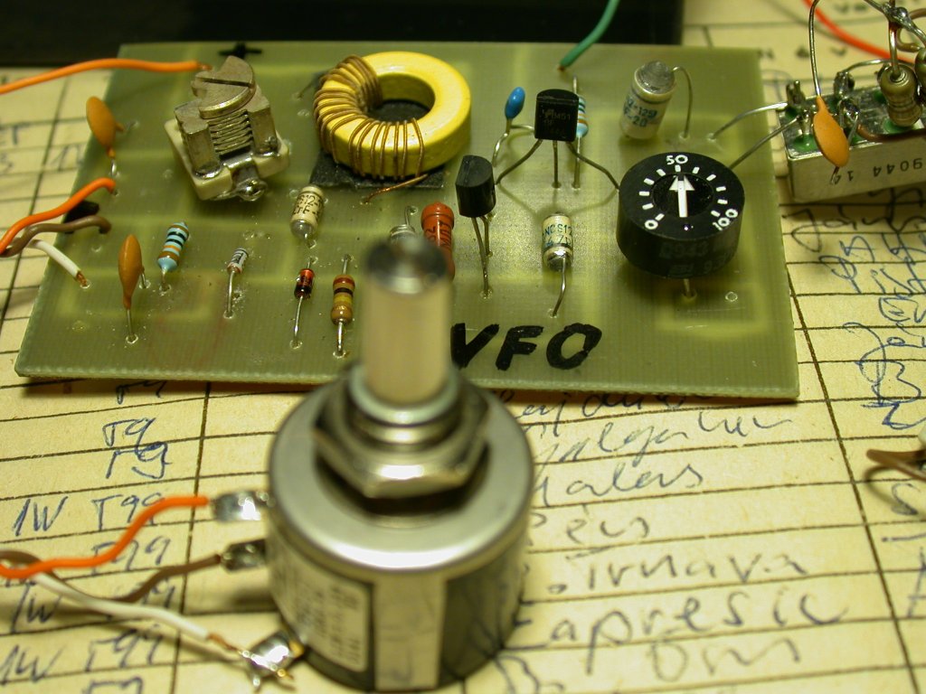

Szia Csaba, üdv. a többieknek is! Ma is alkottam kíváncsiságból, mégpedig egy 14MHz-s szinkrodin vevőt. Még csak a naplómon kiterítve üzemel de szerintem így is tűrhetően szólnak az állomások. Most is egy VA3-as állomás hallatszik szépen a hallgatóban volt 7X; CR8; K ;W stb. A BURABU- börzén vettem 500.-Ft-ért SBL-1 DBM-et meg Amidon ferrit gyűrűket és abből állítottam össze egy VFO-t 14MHz-re amire csak simán rákötöttem a DBM-et. Kicsit brummos, kicsit bekeverednek BC állomások de szól.

Csak Röviden Gratula 73DX!
