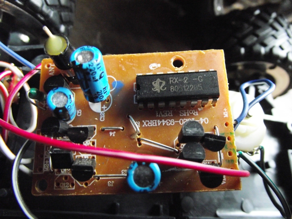

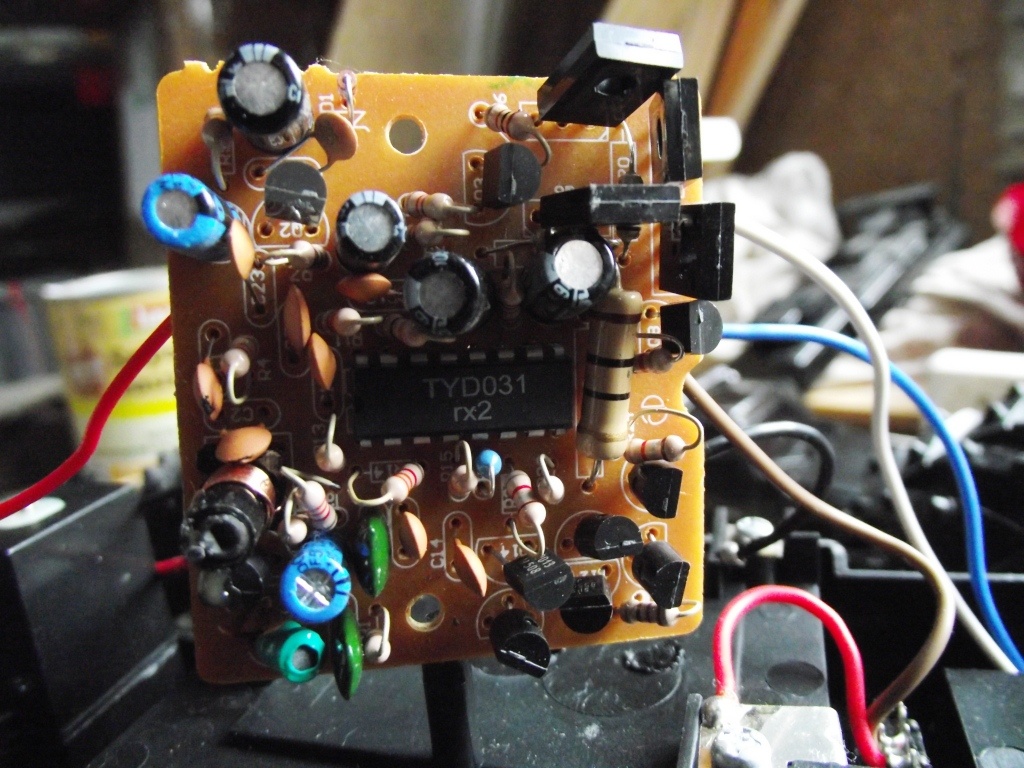

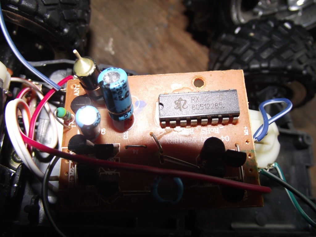

(#) Gabiorsi hozzászólása Dec 27, 2012 /
Végre van időm a kocsi projektre
A képek sorban: 1: A kis donor és mögötte a projekt autó.
2: A donor panelje
3: A donor panel vaku nélkül
4: A projekt panelje
Mindkét autó motoros kormányú, a kicsi vadi új, vezérlővel együtt.
A kicsi most 3 elemes, a nagy most 5 elemes.
A kicsi paneljével szeretném vezérelni a nagyot.
Kérdés: át lehet tenni a kis panelt, fogja-e működtetni a nagyot?
Ha igen, kellenek bele trafók, vagy bármi +alkatrész, hogy legalább 7,5 Voltról működjön, esetleg fel tudom-e vinni 11,5 Voltig a projekt autót? (laptop aksim volna hozzá)
A legfontosabb kérdés, volna-e olyan birka türelmű ember, aki tudna segíteni levezényelni az akciót?
Köszi
Gábor

(#) pucuka válasza Gabiorsi hozzászólására (») Dec 27, 2012 /
A szerencse az, hogy ez a vezérlő is a jól ismert RX2, TX2 párossal működik. Ehhez pedig ebben a topikban is találsz adatlapot, azon pedig ajánlott kapcsolást. Lehet, hogy a kapcsolások kissé eltérnek, de lényegében nem.
Persze ettől még csak könnyebb a dolgod, de nem biztos, hogy könnyű. Azt így távolból nem hiszem, hogy bárki távvezérelni tudna, minimális jártasságot meg kell szerezned.
Olyan, mintha bekötött szemmel szeretnél főzni, és a receptet meg a fogásokat valaki távolból telefonon diktálná. Ugyanis a kapcsolás hiába ugyanaz, ha más formájú a panel, hogy elférjen az adott szerkezetben, az alkatrészek elhelyezkedése is más.
És arról, hogy mit működtél, csak némi mérésekkel lehet eldönteni, jó-e, vagy nem. Dehát egyszer el kell kezdeni. Először a kapcsolást megérteni, hogy hogy működik, ezt pedig az adatlap, és az azon található kapcsolás segítségével lehet. (és ha lehet,ne tekergess semmit. Az a legutolsó dolog)
(#) gerenk válasza Gabiorsi hozzászólására (») Dec 27, 2012 /
Szia !
Olvasva hozzászólásaidat látom nagyon szeretnéd az autókat működőképes állapotba hozni
de azt is látom hogy ismereteid ehhez kevesek.
A modell távvezérléséhez szükséges adó szinte minden esetben kvarccal stabilizált amplitúdóban vagy frekvenciában modulált oszcillátor kis távolságu autó és egyéb modellek
esetén, ilyen a tied is, és hozzákacsolt rádiófrekvenciás meghajtó és végerősítő fokozatokkal
hajó és repülőmodellek vezérléséhez.
A vevő első esetben szuperregeneratív rendszerű kvarc nélkül 30-50 KHz sávszélességgel
mert olcsó és 5 mikrovolt körüli érzékenység elérhető. Repülőmodelleknél már nem megfelelő a biztonság és a nagyobb érzékenység igénye miatt, ide szuperheterodin
/frekvenciaváltó , 455 KHz középfrekvencián nagyot erősítő fokozattal rendelkező/
vevő szükséges ami bemeneti rf. erősítőt és kvarccal stabilizált lokál oszcillátort
használ. Ilyen esetben az adó és vevőkvarcok fr.különbsége 455 khz pluszba vagy mínuszba az adóhoz képest, alsó vagy felső keverés.
Az adót és vevőt szét kell választani két részre, áll egy rádiófrekvenciás és modulátor/demodulátor részből valamint egy-egy kódoló /kódjeladó/ kódjelvevő /dekódoló/ részből.
A dekódolót követi a motorok ,vezérlők működtető áramköre.
Ahhoz hogy a kiadott parancs végrehajtódjon a rádiócsatornák frekvenciája modulációja és kódoló dekódoló egységek jelei szinkronban kell legyenek.
Kódoló dekódoló áramkörben legtöbbször a TX2 / RX2 ic. párost használják.

Ha szervokimenetek vannak, akkor elvben sima cserével átrakhatnád a vevöt a másik modellbe, csak az egyes fogyasztokat kell átdugdosni vagy forrasztani. Ehhez viszont nem láttam a képen a szervocsatlakozokat.
(#) sargarigo válasza Massawa hozzászólására (») Dec 28, 2012 /
Én eddig azt vettem ki, hogy már van egy összetartozó adó-vevő páros, csak át kellene műteni a másik kocsiba. Így nem kell semmit sem építeni, vagy hangolgatni. Rosszul értettem?
Az sem tiszta, hogy miért kell mindjárt a szervókkal kezdeni. Egyik verdában sem láttam szervót, csak sima dc-motorokat..
A hozzászólás módosítva: Dec 28, 2012
(#) Gabiorsi válasza Massawa hozzászólására (») Dec 28, 2012 /
Azt írtad "közössen", ez elég volt + a fogalmazás, nem nehéz ez
Amúgy üzletkötőként dolgozom, rengeteg emberrel találkozom.
Találtam lábkiosztást az IC-hez, ott van a lábakon, hogy jobbra-balra, előre-hátra, turbo stb.
A tekercsnél arra gondoltam, ha ugyanazt a kódot ismerné a nagy panel, a behangolt tekercset áttenném és a nagy kocsihoz optimalizált panelre és kész, de ugye írtátok, hogy ez is egy bábeli nyelv, más IC nem biztos, hogy ismerné a táv nyelvét.Itt találtam a második oldalon leírást az IC lábairól. Itt mondjuk szebben nyúl az elektronikához, meg itt 4x4-es az autó, kicsit bonyolultabb, ha jól gondolom programozható IC-t használ. Idáig nem fogok mostanában fejlődni
(#) Massawa válasza sargarigo hozzászólására (») Dec 28, 2012 /
Mert láthatod, hogy szervohelyettesitö áramkörök teljesen mások a kettöben. (azok az emlegetett H hidak, és azok meghajtoi).
Az egyikben az egyik H hid nagyteljesitményü (valoszinüleg FET) tranzisztorokkal készült, és van hozzá egy csomo extra alkatrész (nem tudjuk mire), a kicsiben meg csak két kisteljesitményü H fokozat van (az egyik a motor a másik a kormány).
Az automodellekben eddig kétféle felfogással találkoztam, amikor a motor (kerék) teljes skálán volt vezérelve (ellentétben a kormányhoz, ami standard szervovezérléshez hasonloan jobbra balra megy - azaz a kozépállás a 0 pont). A motorhajtásnál a 0 pont a minusz max kitérés.
Ezzel sokkal finomabban lehet vezérelni a jármüvet, de extrán kell megoldani az irányváltást.
Az én auto modellemen pl. 1 mp szünet kapcsolja az ellenkezö irányt.
A másik vezérlön meg meg ezt be lehet állitani.
