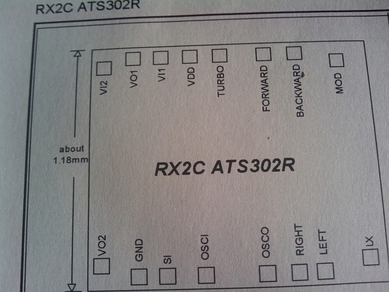

Egyébként szerintem a kivitelezésben nem teljesen egyre gondolunk. Én úgy oldanám meg, mint fentebb a linken volt megcsinálva. Csak nem mikrovezérlőt tennék rá, hanem azt a bizonyos kis panelt, de azt kompletten. Tehát a végeredmény az lenne, hogy a nagy gépben lenne az eredeti nagy panel, kiszedve a vezérlő ic-t, és az ic helyére pedig bedrótozva a tápegységen keresztül a kis panelt. Így a kis panel logikája vezérelné a nagy panel erősáramú részét. Szerintem ettől egyszerűbben, és biztonságosabban nem lehet megoldani (legalábbis Gabiorsi jelenlegi felkészültsége mellett).
A hozzászólás módosítva: Dec 28, 2012
(#) Gabiorsi válasza sargarigo hozzászólására (») Dec 28, 2012 /
Én is erre gondoltam, jelenlegi elektronikai képességeim mellett
A linkelt IC leírás jó lehet erre is. Legalább is a 4 hajtó pont az ott van, ha fentről nézem az IC-t. Ha elkezdem keresni lent, a panel alján a szálat, akkor már jönnek a gondok mert van ott 3 lábú kis kocka, talán J 6 van ráírva és onnantól elvesztem a fonalat a tranzisztor lábánál.

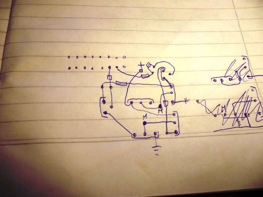

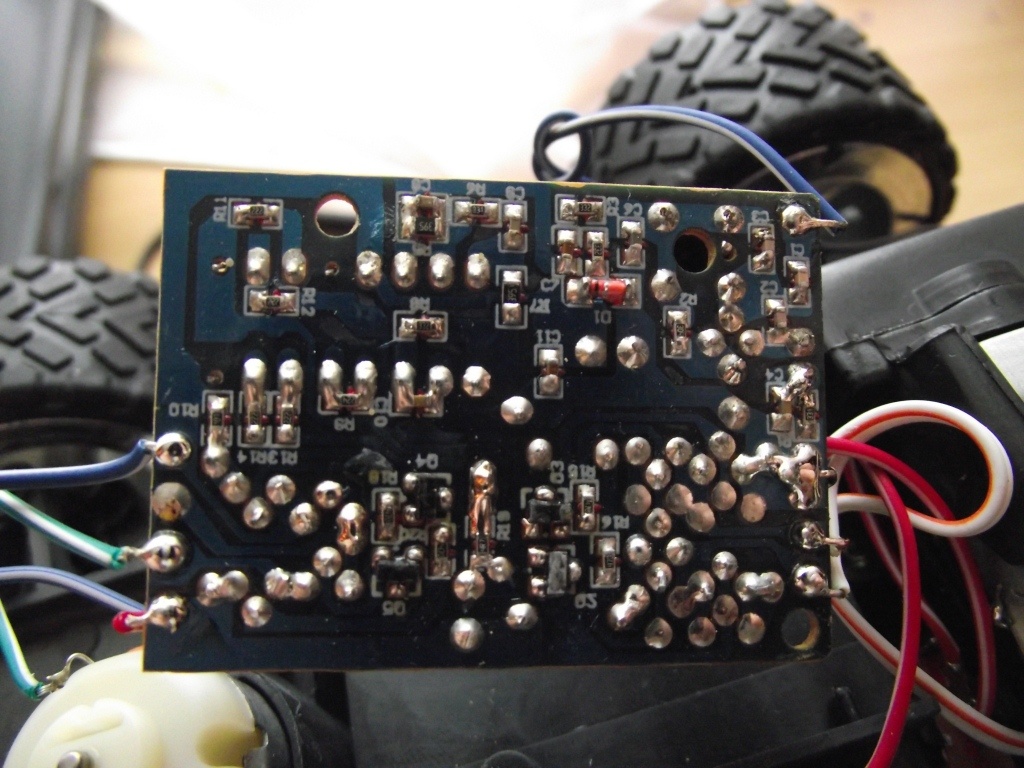

(#) Gabiorsi hozzászólása Dec 28, 2012 /
Talán jobb lett a kép.
A nagy panelon visszakerestem az IC-ig a motor vezetékeit. Nem ér röhögni
A M a motor vezetéke, a föld jel a -, a +meg a +. A tranzisztorok köré rajzoltam egy fél keretet, ahol meg egy doboz van a szálon, az a túloldalon egy csíkos henger, talán ellenállás.
Ez is azt mutatja, hogy a nagy IC-is ugyanott van a kerék hajtás két lába.
A kormány az egy kisebb H híd környékéről indul, azt is megfejtem.
Hogyan tovább, ha megfejtem a kormány IC lábait?
Kiszedjem az IC-t a nagyból? Van egy forrasztópisztolyom, ahhoz elvileg van egy lufis szár, de még nem sikerült vele sosem szippantani, mert akkora durnyó vége van, hogy reggel be kell fűteni
