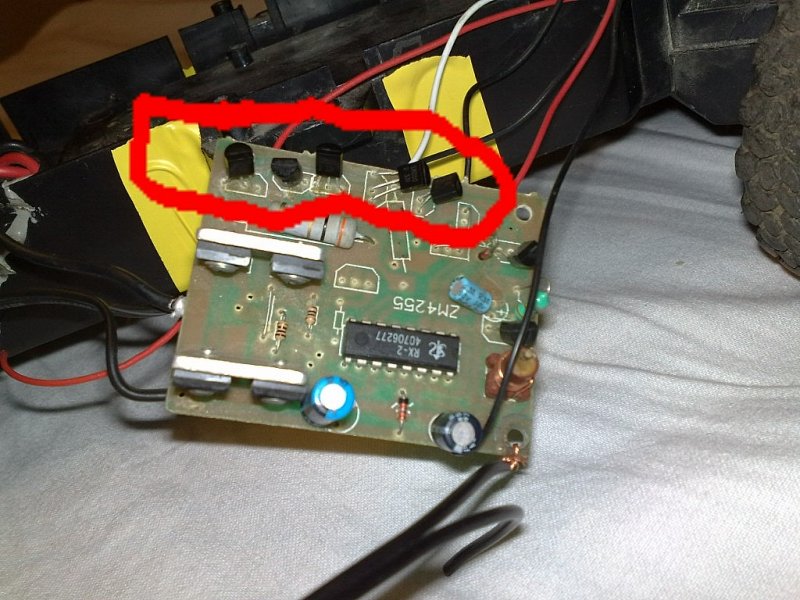

(#) peti16biro válasza Laci0629 hozzászólására (») Szept 27, 2010 /
Szóval mi lehet a baj h csak balra kanyarodik a gépezet?
(#) kormika válasza borvendeg hozzászólására (») Szept 27, 2010 /
Köszönöm a progit!
(#) kormika válasza peti16biro hozzászólására (») Szept 27, 2010 /
Szia! Ha minden igaz akkor a te autód rádiórendszere is az erre a célra speckón kifejlesztett TX-2 RX-2 IC párossal működik. Fogd meg a multimétered, és mérj feszültséget az autóban levő IC 2-es és 6-os lába között, itt ha jobbra nyomod a távirányítón a kart és a rádió rész ok, akkor kb. 3-6V-ot kell mérned.

(#) peti16biro válasza kormika hozzászólására (») Szept 27, 2010 /
Megmértem azt amit mondtál és az eredmény 3.2-3.5v-körül mozog,ha jobbra nyomom a távirányítót,ha pedig balra akkor semmi.
(#) Laci0629 válasza peti16biro hozzászólására (») Szept 27, 2010 /
Az már elég kellene hogy legyen a tranzisztor vezérlésére.
Szerintem lehet hogy megint tranziszor csere lesz mert lehet megint összeégett a tranzisztor.
forraszd ki a tranzisztorokat amik régebben melegedtek és mérj rájuk multiméterrel.
Ok
Holnap kicserélem minden tranzisztort ami van a nyáklapon,és remélem h minden jó lesz.
(#) peti16biro válasza peti16biro hozzászólására (») Szept 28, 2010 /
Kicseréltem most a többi tranzisztort,és most meg csak jobbra megy és balra nem.
Szerintem a tranzisztorok körül lesz a baj,addig cserélgetem őket míg jó nem lesz a kocsi.

(#) peti16biro válasza Laci0629 hozzászólására (») Szept 28, 2010 /
Heló!
Megint cseréltem tranzisztort, most már megy balra meg jobbra is de viszont jobbra csak lassan forog a motor,balra meg gyorsan .Az lehet ennek az oka h S8050D331 helyett S8050D998-at tettem.Amúgy azzal tisztában vagyok h mi van az S8050-nel,de mit jelent az a D331 meg a D998?

(#) peti16biro válasza Tigress hozzászólására (») Szept 28, 2010 /
Esetleg kéz alatt,vagy vatera!
Meglett a gubanc h miért nem kanyarodott csak egy irányba,az egyik S8550D331-es tranzisztor adta fel a szolgálatot.
De kicseréltem és minden rendben.

(#) peti16biro válasza peti16biro hozzászólására (») Szept 29, 2010 /
Ezek voltak a hibás tranzisztorok.
Annak mi lehet az oka h a hatótáv ilyen kicsi?
(#) Laci0629 válasza peti16biro hozzászólására (») Szept 29, 2010 /
Nézd át a nyáklapot az antennátol az IC-ig neme van hibás forrasztás.
Az eredeti antennánál ne tegyél rá nagyobbat nem célravezető.
(#) peti16biro válasza Laci0629 hozzászólására (») Szept 29, 2010 /
Ahogy végig mentem az ic-ig találtam egy részt ahol valamilyen kis alkatrész hiányzott,áthidaltam ezt a részt,tettem rá kb 15 cm hosszú antennát,és tökéletesen megy.Eddig kb 50m-ről próbáltam,és tökéletesen működik.
Köszönöm az összes segítségedet!!!

Bocsi! h még visszatérek az előzőre,de amikor összeraktam a kocsit kipróbáltam és jól ment,ezután ráraktam kasznit meg a platót és ezután már megint lecsökkent a hatótáv.Leszedtem a kasznit meg a platót és megint jó volt.Az lehet rá hatással h rárakom a kasznit?Vagy esetleg csináljam meg h az antenna jó nagy legyen rajta?
(#) Laci0629 válasza peti16biro hozzászólására (») Okt 1, 2010 /
Hát akkor lehet van még szakadás a nyákon.
Vagy próbáld meg nagyobb antennával.
(#) peti16biro válasza Laci0629 hozzászólására (») Okt 1, 2010 /
Heló!
Az ic-ig nincs semmi szakadás, minden jól van rajta,nem hiányzik semmi alkatrész.Raktam az autóra is egy teleszkópos antennát,és most már jobb lett.Így elmegy kb 100m-re. A hatótávhoz van köze az antenna ellenállásának?
(#) pucuka válasza peti16biro hozzászólására (») Okt 1, 2010 /
Nem az ellenállásának, hanem a méretének.
