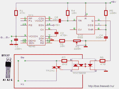

Egy sima dimmer nem jó fényerőszabályzónak?
Itt egy digitális és egy analóg.

hagyományos Dimmer nem jó LED hez, előttem szóló leírta miért.... Nem tudom mekkora színpadot akarsz bevilágítani, de a sima nagyfényerejű (20mA) LED ből nagyjából 100db kell hogy pislákoljon valami, de szvsz ez is felejtős... tükröknek meg semmi értelmük, a ledek irányított fénye miatt szükségtelen... Luxeonnal mondjuk meg lehet csinálni, de ott meg 1000 Ft-nál kezdődik/ db... számolj utána.. 1db PAR 56+ hozzá való izzó kijön 6-7 ezerből és ahoz jó a hagyományos dimmer... Én most csináltam egy RGB megvilágítót, 60db led van benne, de FROST fóliával szobába éppenhogycsak elég..... Szóval színpadra csak akkor állj neki a sok fölösleges pénzed van. A fényerőt meg ledek esetében csak PWM-el tudod szabályozni.
Azért halkan megjegyzem, hogy a LED-ek üzemelnek váltakozó feszültségen is, hiszen az egyik félperióduban nyitóirányban leledzenek. Más kérdés, hogy ilyen esetben egy ellenpárhuzamosan kötött diódával - vagy egy másik LED-del - biztosítani kel a másik félperiódus feszültségének a megengedett zárófesz alá szorítását.

Fényerőszabályzó gyanánt egy úgynevezett "dimmer" re van szükséged, keress rá, tele van a net kapcsolásokkal. 500W az nem egy nagy teljesítmény, simán lehet rá szabályzást építeni. Én a következőt raktam össze: http://www.hoelscher-hi.de/hendrik/english/dimmer.htm Ez egy DMX vezérlésű dimmer. Digitálisan vezérelhető, megfelelő intreface-el akár PC ről USB-n keresztül is. Ez elsőre kicsit túlzásnak tűnhet, de ha továbbiakban szeretnéd bővíteni a cuccot, akkor nemárt ha szabványosak a ketyeréid, és megépíteni semmivel sem bonyolultabb mint egy analog vezérlőt. HA mégis az analog-ot akarsz, arra itt a hobbielektronikán is van néhány topic, keress rá!

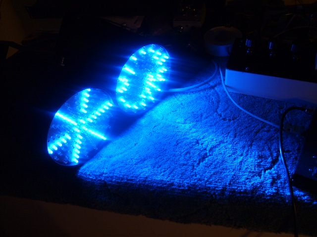

Hali! Én már egy éve használok színpadon saját építésű led -es par lámpákat,beváltak nagyon, fényük remek RGB színkeveréssel meg jól lehet dolgozni
