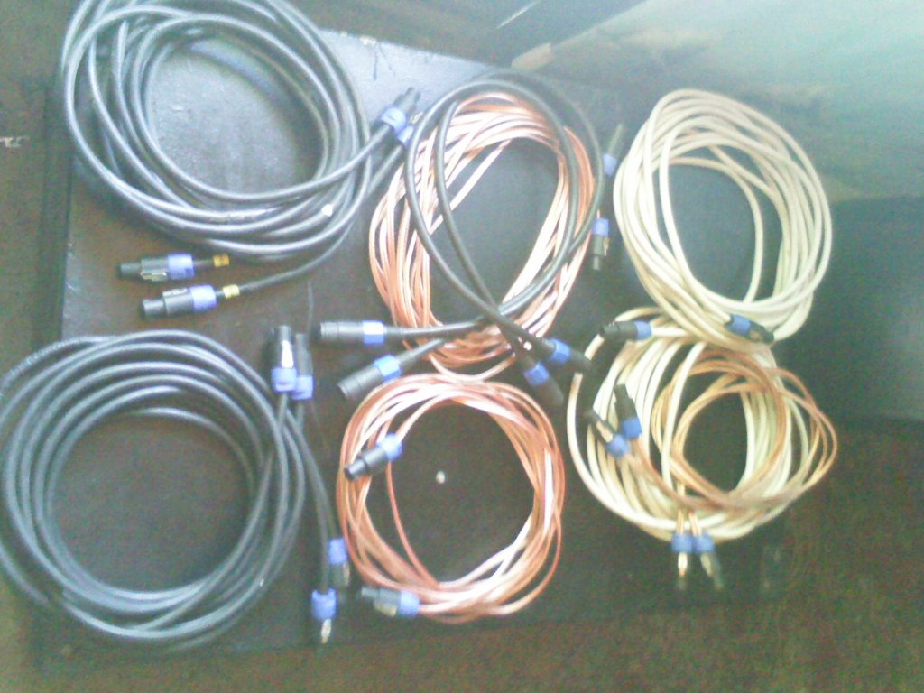

(#) V.Cs. válasza mraulajos hozzászólására (») Jún 30, 2012 /
Hogyne lenne!
Sajnos ott is van egy átmeneti ellenállás.
Én úgy oldom meg, hogy vannak különféle hosszúságú kábeleim.
Toldóm nincs is, dög drága. (vagyis az volt...)
4×2,5mm2 kábelből csináltam, mert akkor 2-2 ér viszi a jelet, vagy tudom 2 utasan is használni.
800-1000W meg el rajta, akár 10m-en is.
(#) djcrash hozzászólása Júl 1, 2012 /
Kabelokrol van szo,akkor irok enis... a kep egy kicsit rossz minosegu... 2x10meter feher 3x2,5 vastag, 2x10meter atlatszo szilikonos 2,5vastag, 4x5m 3x2,5vastag, 2darab speakon toldo kabel a 4x5m hez... 2x2meter 6mm a subokhoz 4ohm ra.... meg mag par speakon atalakito rovid kabel az erositokhoz...
